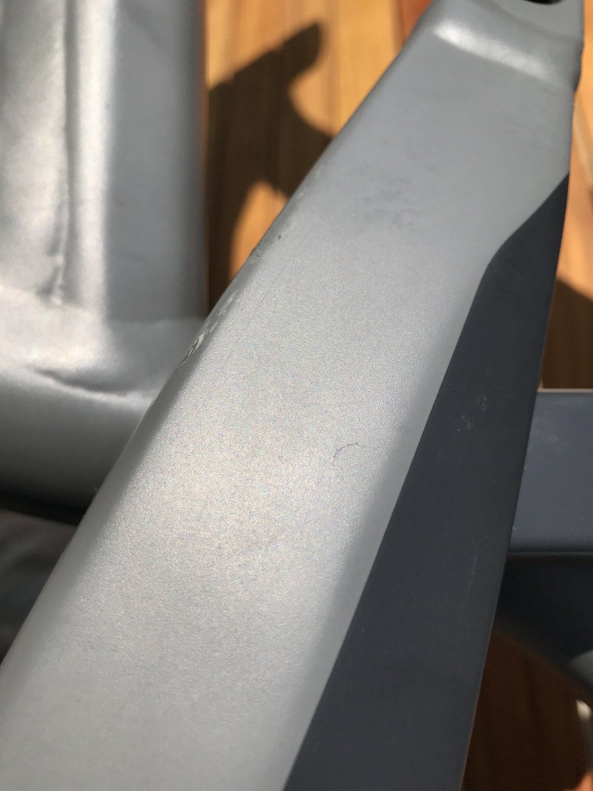

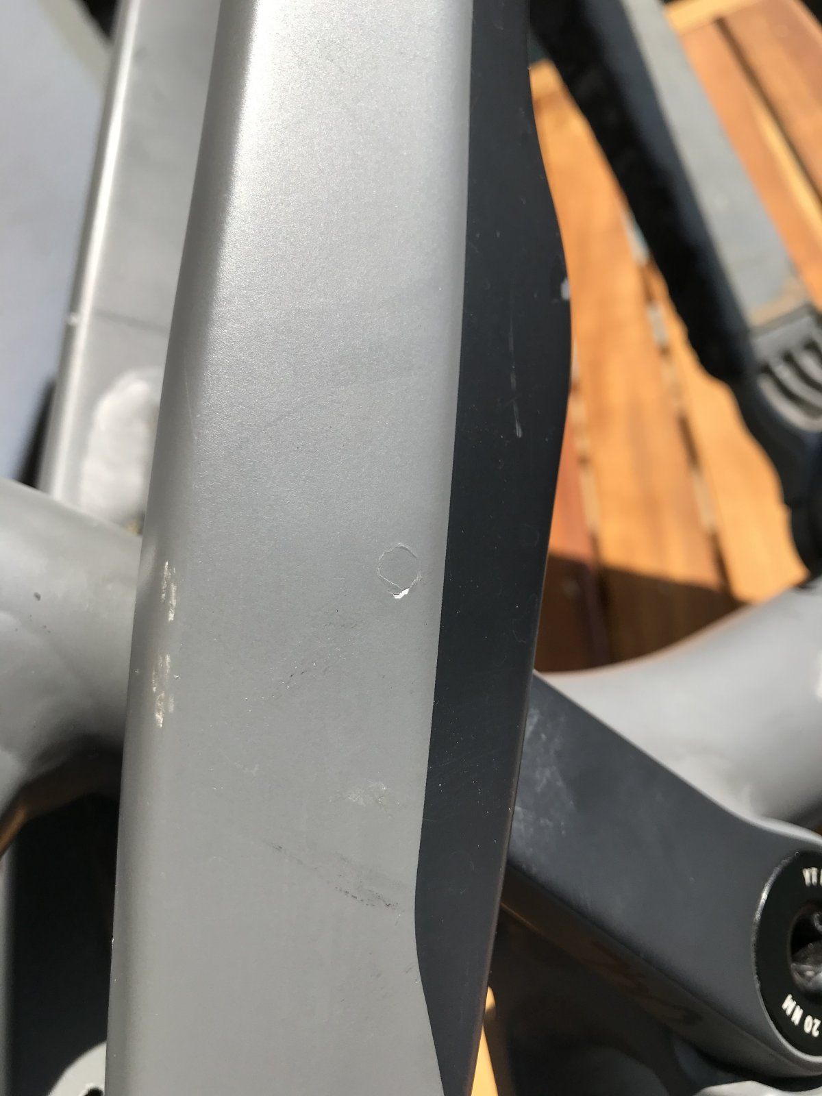

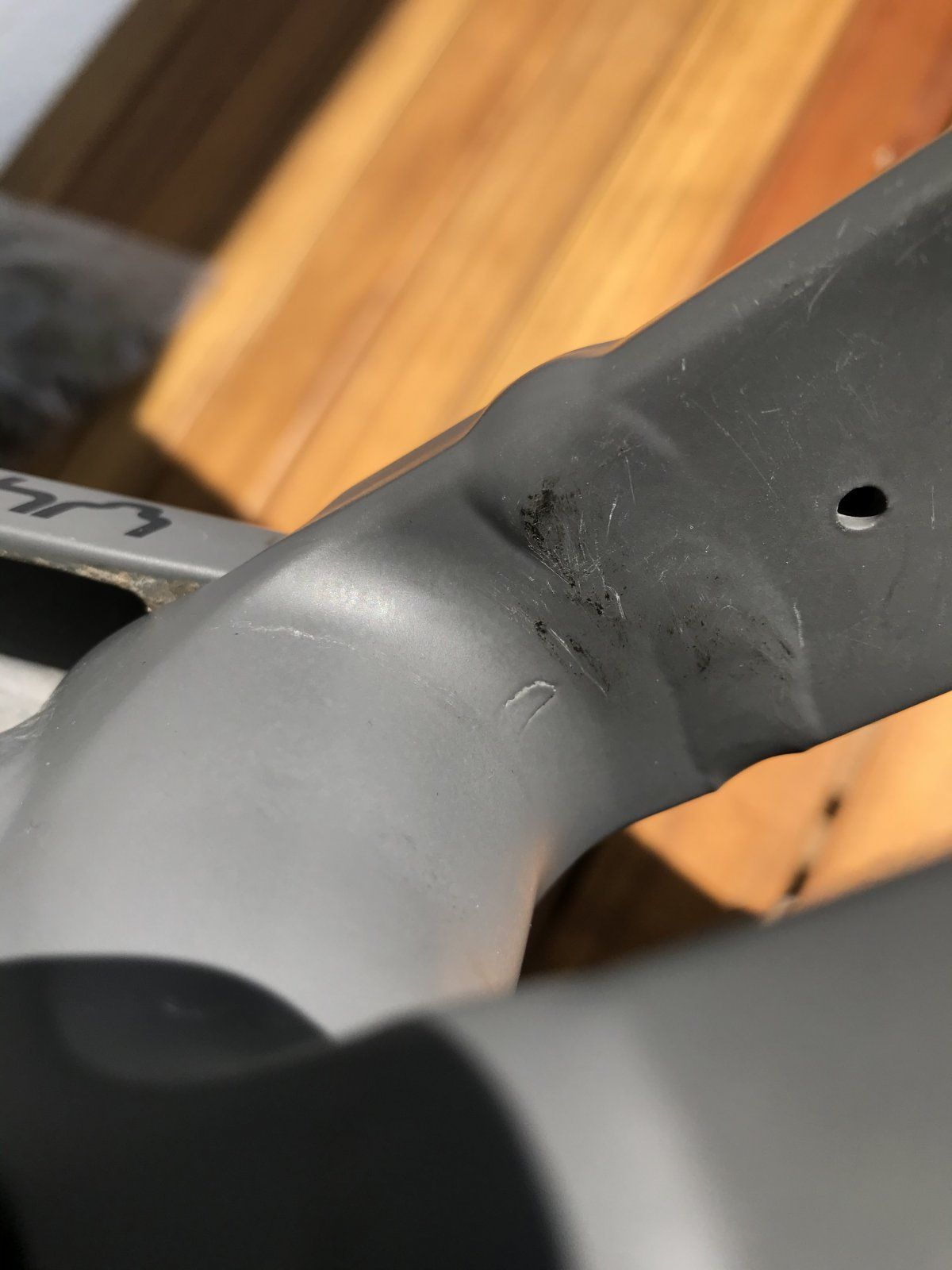

Soo...heute hab ich es endlich auf die Reihe bekommen den Rahmen fĂŒr den Versand vorzubereiten.
Nach dem Putzen habe ich weitere BeschĂ€digungen an den „Sattelstreben“ gefunden, sowie eine in der Strebe zw Unterrohr und Sitzrohr.
Habe es YT gemeldet und es wird mit bearbeitet. Mal sehen was kommt.

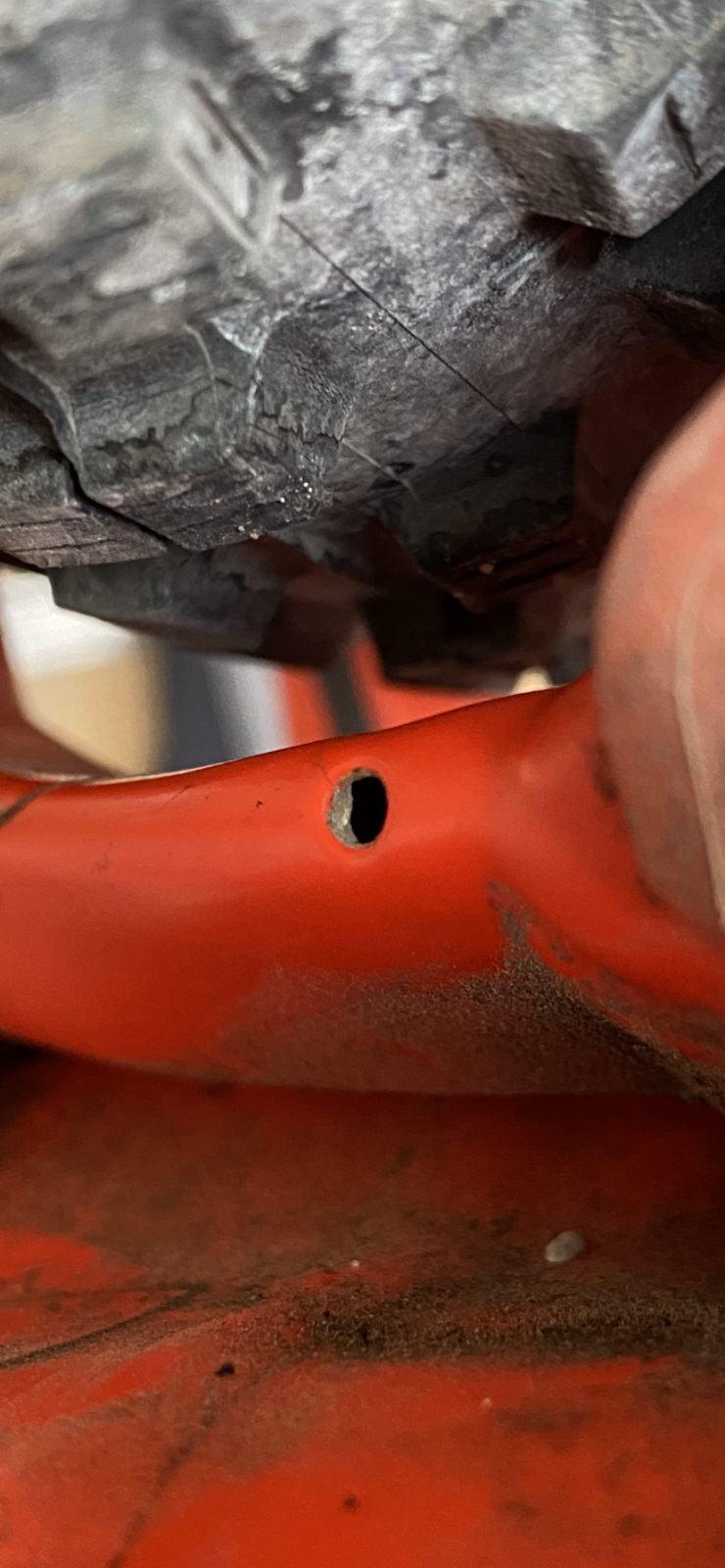

Hallo zusammen, habe gerade folgendes entdeckt an meinem Capra AL Comp aus 2019.
95 kg und kein harter Fahrstil, auch keine Bikeparks.
Was ist eure EinschÀtzung, ist der Riss nur im Lack oder ist das Alu darunter auch betroffen? Kann man das irgendwie abschÀtzen?
Genauso siehts bei mir aktuell auch seit nem guten Jahr aus. Bike wurde aber auch das letzte mal im November 2020 bewegt. Schwierig zu sagen, irgendwann erwischts wohl alle. Das Problem bei der Rißbreite ist, man kann es wohl schlecht einschicken. Ich glaub ich muss mal wieder ordentlich bikepark prĂŒgeln damit der Riss endlich mal grĂ¶ĂŸer wird :D
Fahre das Ding und beobachte den Haarriss. Vielleicht markierst du die LĂ€nge mit Klebeband o.Ă€.
Dann vielleicht ĂŒber den Winter einschicken - wenn's solange gut geht.
Du kannst es natĂŒrlich zu Sicherheit auch nochmal, wenn möglich, von der anderen Seite fotografieren.
Der Riss sollte auch am Innenrad des Lochs sichtbar sein.
Ggf. mit LED-Blitz des Smartphones fotografieren.
Hast du an der Sitzstrebe auch den typischen, kreisrunden Lackschaden?
Dieser tritt meist schon vorher auf und ist ein erster, guter Indikator, dass auch die Kettenstrebenverbindung bald mit einem Riss folgen könnte.
Ist auch gut bei @[email protected] zu sehen.
Ansonsten kannst du sicherlich auch erstmal weiterfahren, aber bitte regelmĂ€ĂŸig beobachten. 💡

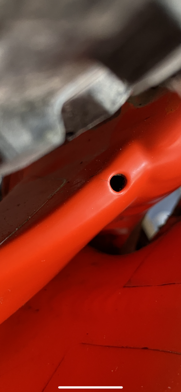

Den typischen, kreisrunden Lackschaden konnte ich nicht entdecken.
Von der anderen Seite kommt man irgendwie so schlecht dran, aber ein Bild konnte ich von der Bohrung machen. Mein Eindruck ist, dass es die Bohrung selber (noch) nicht betrifft(?)
AnhÀnge
Dabei seit
14. MĂ€rz 2016
Punkte Reaktionen
471
Es ist nur eine Frage der Zeit bis das reißt. Einfach im Auge behalten

Sooo ... mein Rahmen ist bei YT und hab heute die Info bekommen, dass ich den Rahmen mit neuer Kettenstrebe in 5 tagen haben könnte.
Die Sattel/DĂ€mpferstreben sind jedoch nicht auf Lager und wĂŒrden dann 6-8 Wochen dauern, sollte ich sie auf Kulanz tauschen wollen.
Da ich das Rad verkaufen will - wie seht ihr das?
Laut YT sind die kreisförmigen "Risse" rein kosmetisch.

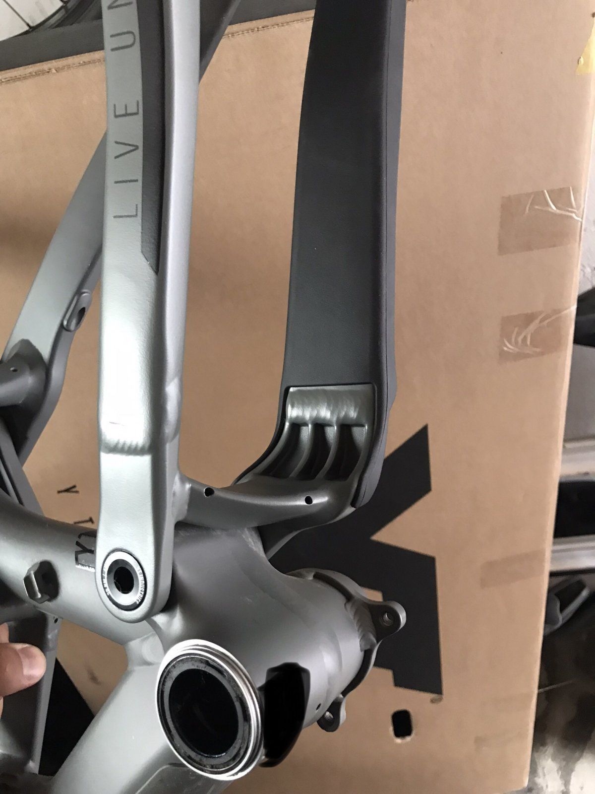

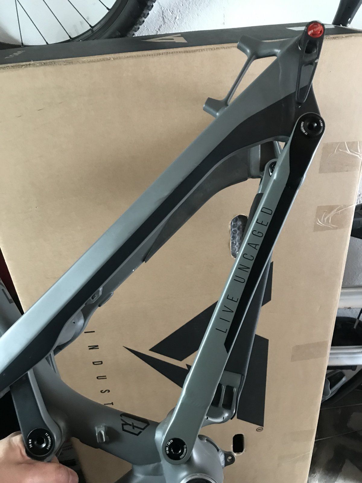

Soo ich nochmal.
habe das Paket bekommen und ausgepackt.
Farbe passt nicht ganz und ist die alte Strebe.
AnhÀnge
Dabei seit
31. MĂ€rz 2013
Punkte Reaktionen
3.862
Soo ich nochmal.
Farbunterschied könnte natĂŒrlich auch von der Nutzung des bisherigen Rads/Hauptrahmen kommen. Denke nicht, dass der Lack UV bestĂ€ndig ist.
Egal! Mein Fazit: Verkaufen und gut. Alles besser als behalten und drauf sitzen bleiben. Weg damit!!

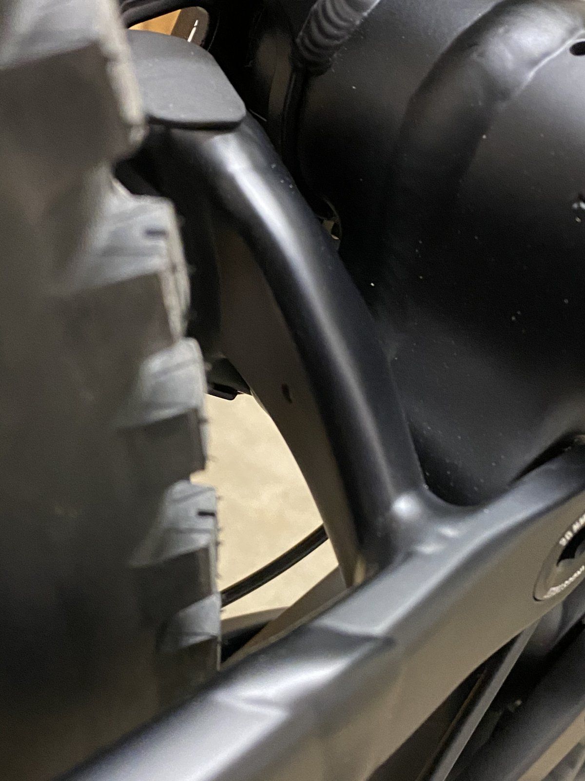

Servus zusammen!
Bin seit ner Weile stiller Mitleser und hab mir die ganze Thematik von Anfang bis Ende durchgelesen. Trotz der ganzen Zweifel und Was-ist-wenn-Gedanken hab ich mir letztendlich ein Capra Pro AL 27,5 gekauft, das diese Woche 6 Wochen frĂŒher als geplant bei mir angekommen ist. NatĂŒrlich hab ich direkt kontrolliert wie die Strebe aussieht. Wenn die beiden Löcher in der Strebe gewesen wĂ€re hĂ€tte ich es direkt wieder zurĂŒckgeschickt.
„GlĂŒcklicherweise“ hat es schon eine ĂŒberarbeitete Strebe mit einer einzelnen Bohrung an der Stirnseite in Richtung Reifen. Ich hoffe mal, dass das Teil hĂ€lt und keine Probleme macht, obwohl es anscheinend schon vereinzelte FĂ€lle gegeben hat, bei denen auch die neue schon gerissen ist.
Kann jemand (ohne Mutmaßung) erklĂ€ren, warum einige Streben keine und andere ein Loch haben? 100% wohl fĂŒhlt man sich glaub nie wenn man so viele FĂ€lle gesehen hat 😅
Gibt es sonst schon Erfahrungswerte mit der neuen Strebe hinsichtlich Haltbarkeit?
