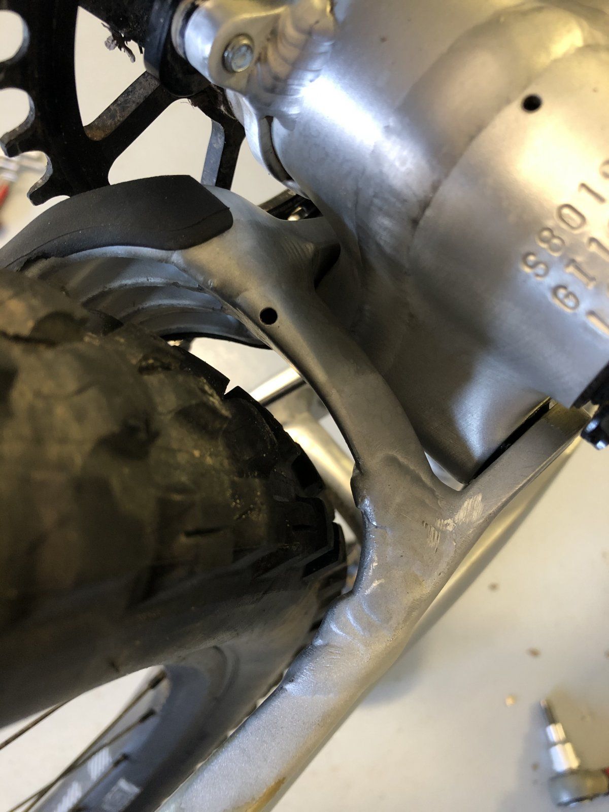

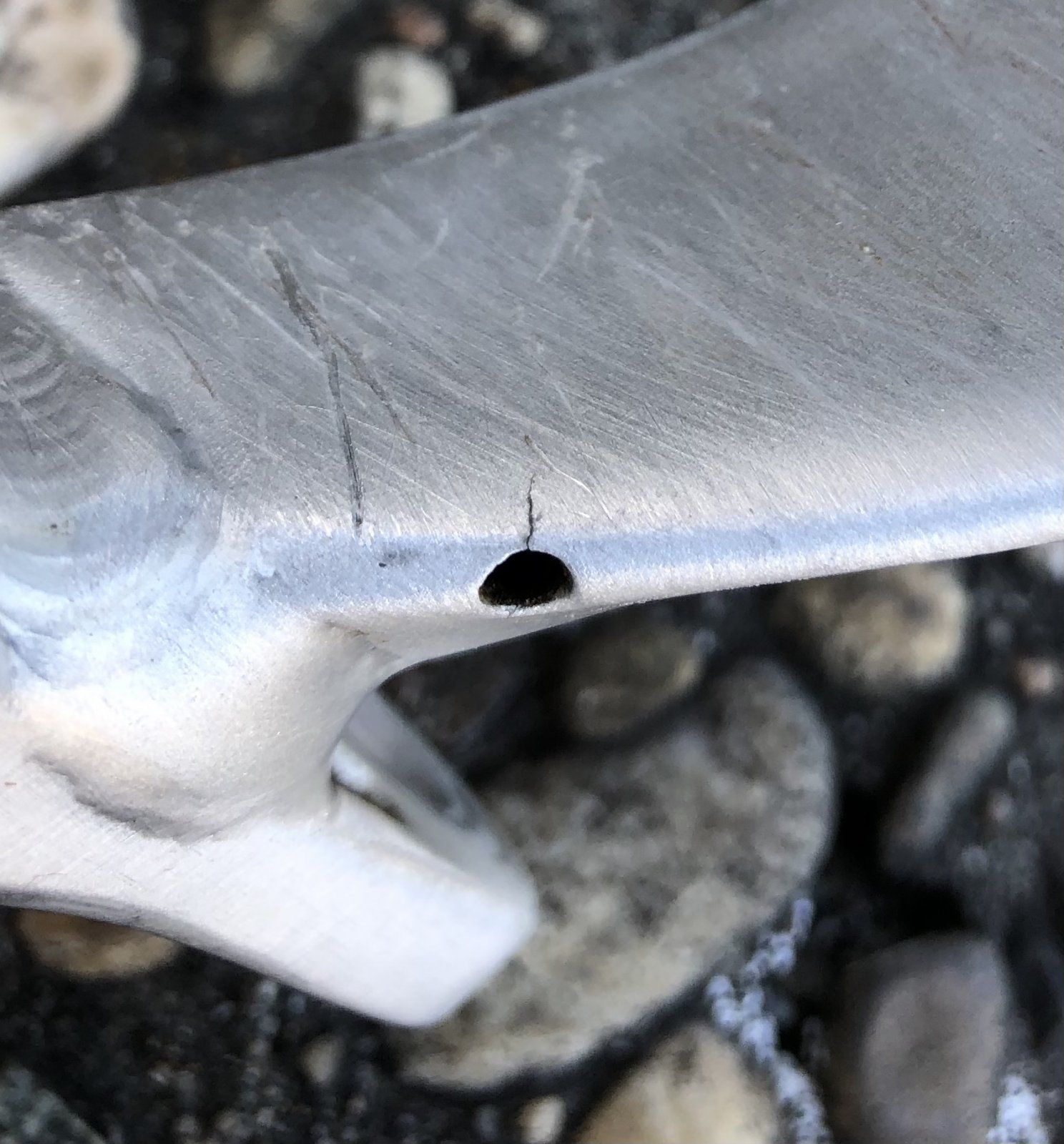

Hallo zusammen,
ich habe hier bisher immer mal wieder passiv rein gelesen und meine Kettenstrebe (Capra 29 LTD) kontrolliert. Leider ist sie dann auch am üblichen Loch gerissen. Da ich aber keine Lust habe alle 6 Monate das Bike einzuschicken und dann wieder 3 Monate drauf zu warten um den selben Konstruktionsfehler zurück zu bekommen, habe ich mir Alternativen überlegt. Ich kenne den Schweissfachbetrieb der früher schon die bekannten Fuchs Fahrräder gefertigt hat. Da die mir schonmal super freundlich bei einem anderen Thema weitergeholfen haben, bin ich mal mit meiner Kettenstrebe vorbei gefahren. Diese ist jetzt professionell geschweißt und verstärkt. Ich werde das jetzt erstmal so fahren und öfter kontrollieren. Wenn es hält (wovon ich ausgehe) werde ich sie nochmal ausbauen und neu eloxieren. Die Garantie wird damit natürlich futsch sein, aber die war ja leider eh eher theoretischer Natur. Kontakt kann ich bei Interesse herstellen.
Dabei seit
8. Oktober 2005
Punkte Reaktionen
609
Ort
Arnoldsweiler
Hallo zusammen,
Anhang anzeigen 1285669Anhang anzeigen 1285667Anhang anzeigen 1285668
Sieht gut aus. So was wäre auch im Falle eines Falles mein Plan. 👍😉

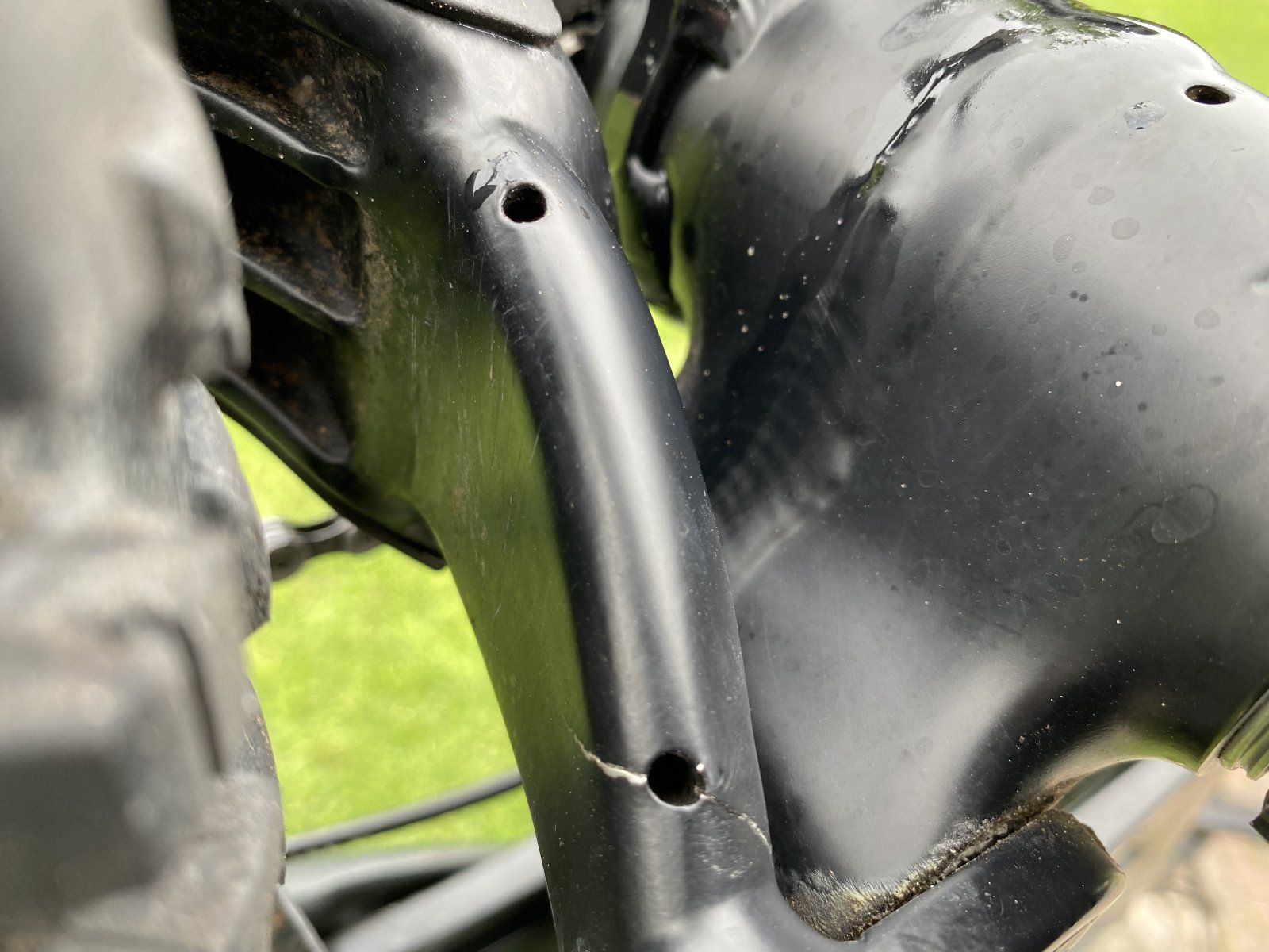

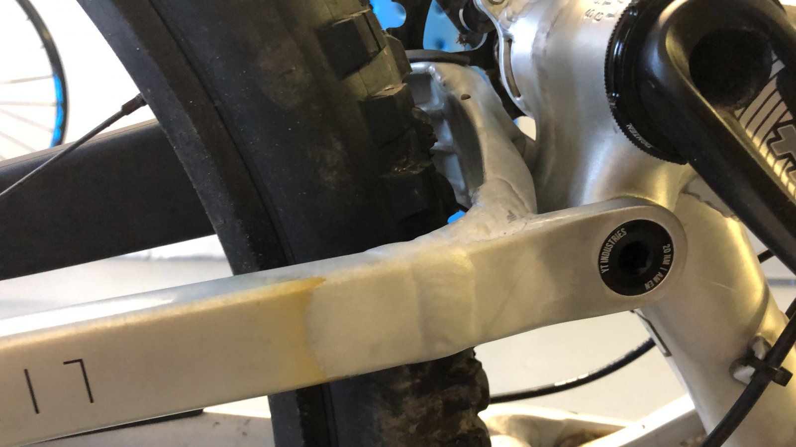

Hallo Leute,
mich hat's auch erwischt! Festgestellt habe ich das Ganze beim putzen des Bikes. Leider putze ich mein Capra nicht so häufig, sonst wäre mir der Defekt vielleicht ehr aufgefallen. Anbei mal n paar Fotos. Hab jetzt n Garantieantrag gestellt und warte auf Antwort. Um ganz ehrlich zu sein bin ich ziemlich angefressen weil ich im August nach Salden fahre. Mache mir nur Sorgen das es jetzt nix wird, oder zumindest nicht mit meinem Bike.
Eigentlich hatte ich für Donnerstag noch n Tour hier auf den Hometrails geplant. Aber das wird wohl nichts oder was meint ihr? Würdet Ihr da noch mit fahren?

@Nick88
Könntest du mir sagen wie die Firma heißt und wo der Sitz ist? Hätte auch Interesse. Zumal das ehr halten wird als alles andere was YT mir anbieten wird und es wird vermutlich schneller gehen.
Ja klar, das ist die Firma LusoCar in Rutesheim bei Stuttgart.
Eine Homepage gibts auch: https://www.lusocar.de
Der Lack muss natürlich runter (bei mir die Eloxalschicht vom Raw-Rahmen).
Ich fahre morgen für ein paar Tage nach Sölden, werde berichten falls es nicht hält ;)

Achja btw wenn yt sich nicht Anfang der Woche meldet werde ich das Ding schweißen. Hab kein Bock so lange aufs Rad zu verzichten und n neues/anderes kaufen sehe ich auch irgendwie nicht ein.

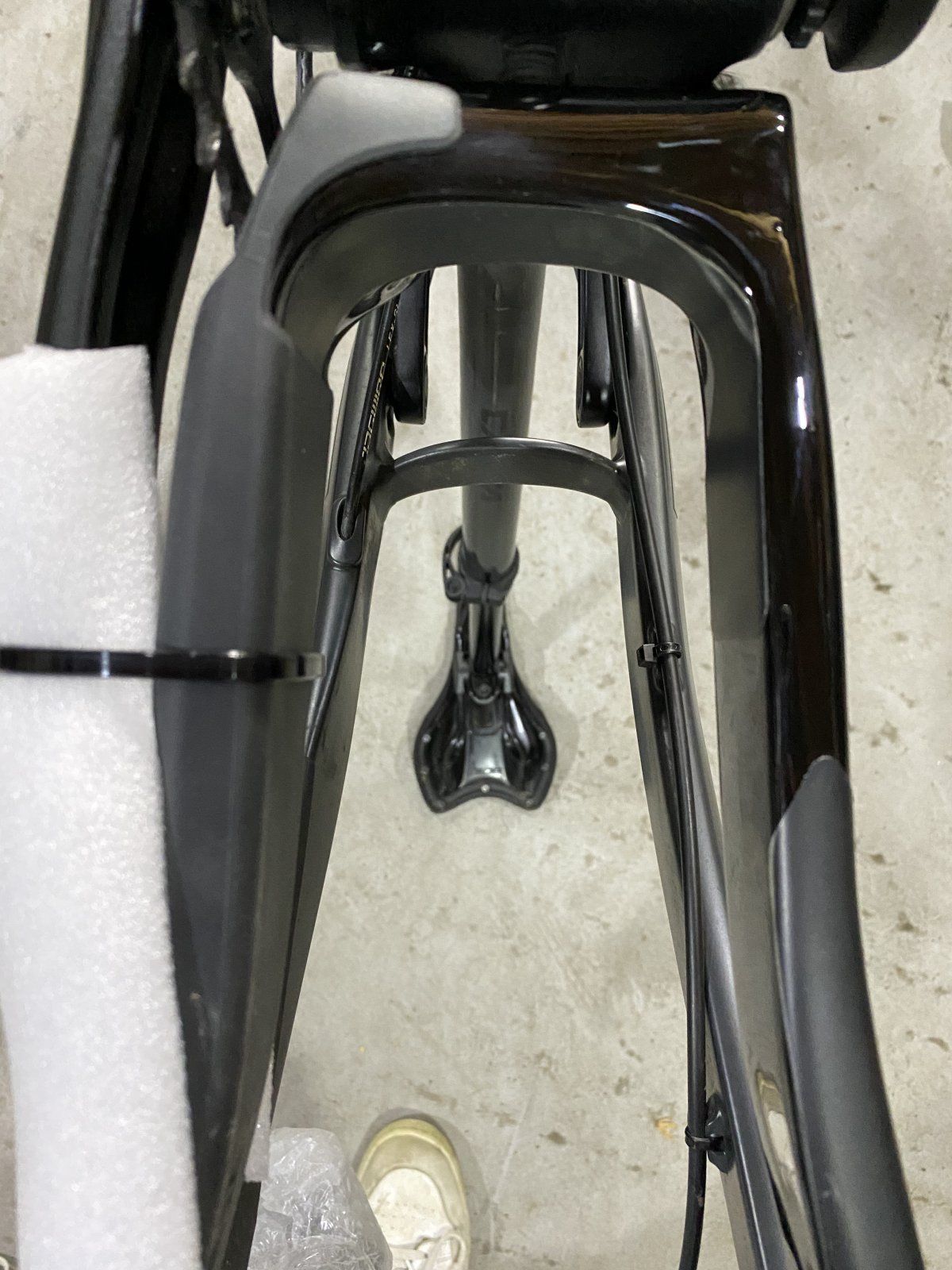

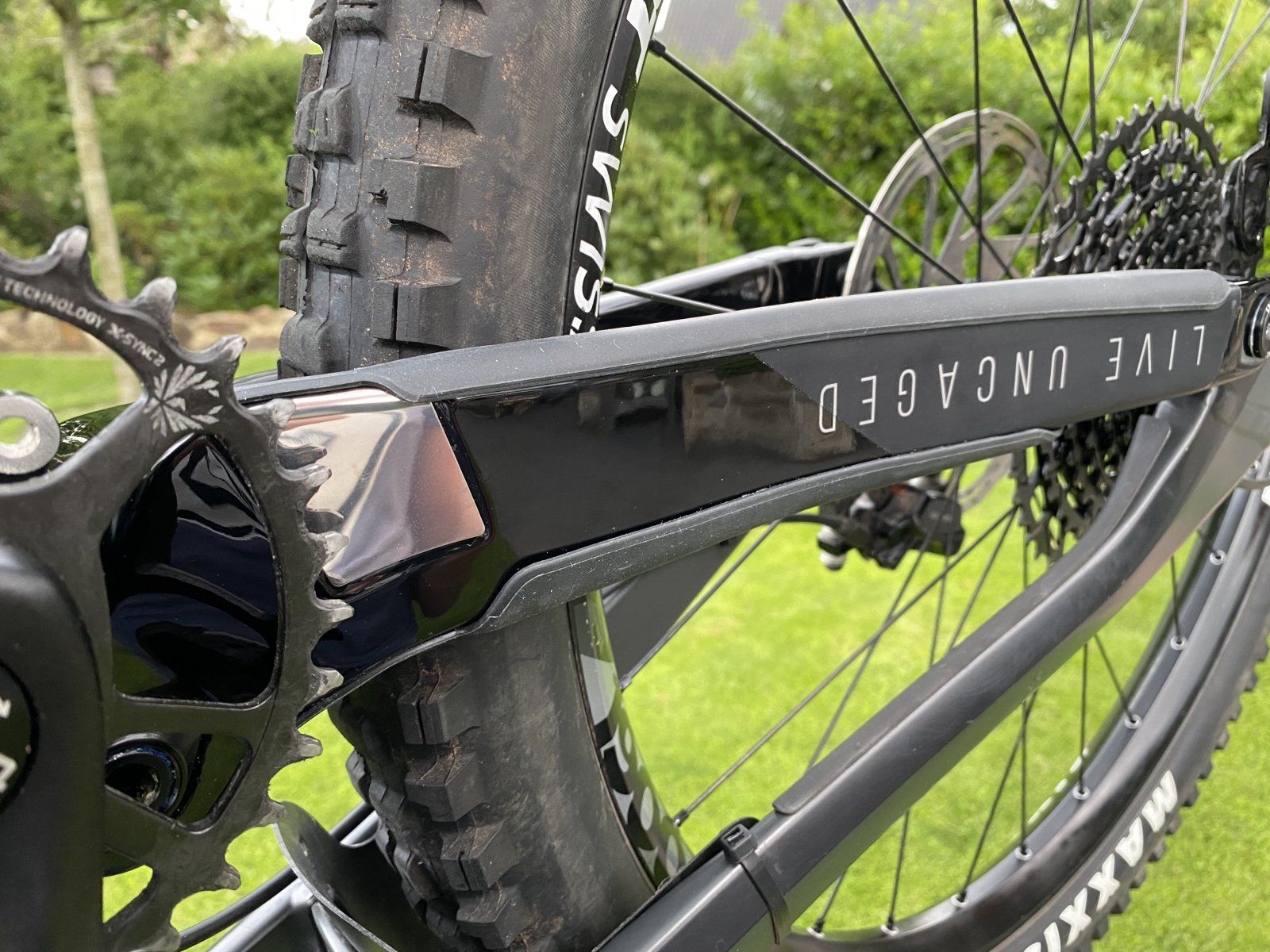

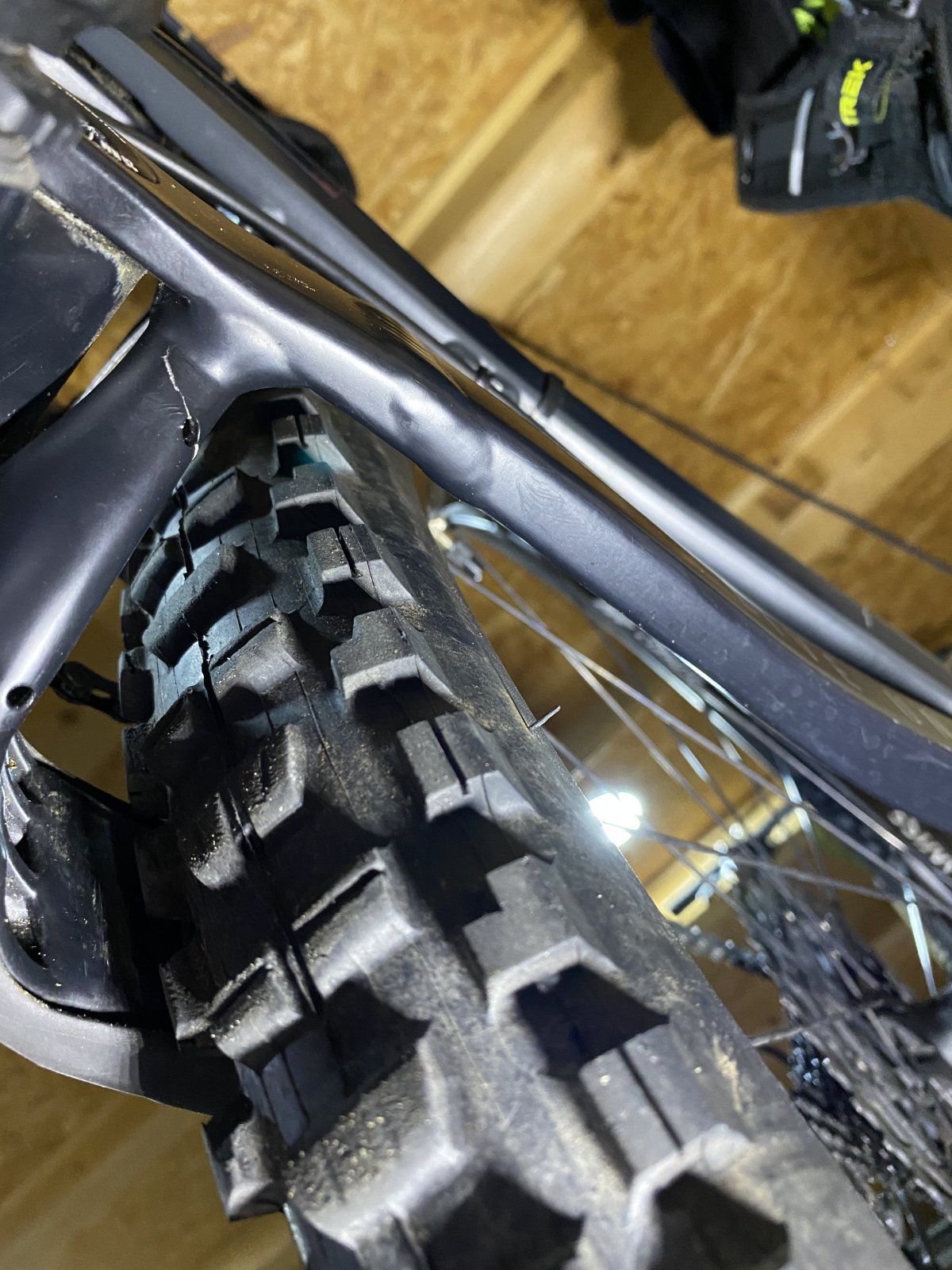

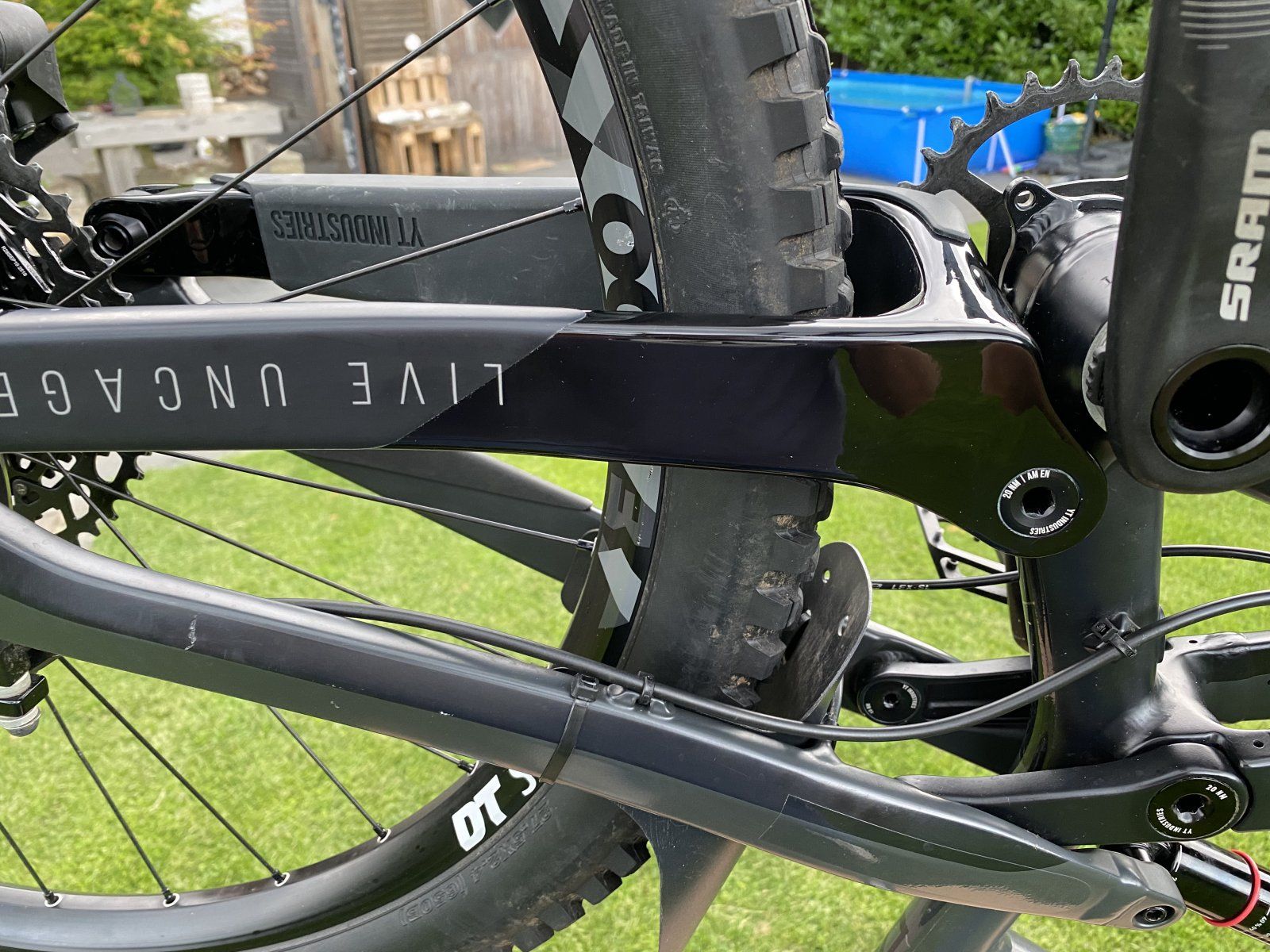

SO wollte mich nochmal melden. Hab mich doch dazu durchgerungen den Weg der Garantieabwicklung zu gehen und hey ich muss sagen ich bin alles andere als enttäuscht worden.
hab mein Bike vor drei Wochen zu Yt geschickt und es heute wieder bekommen. Hinterbau wurde getauscht gegen eine Carbon-Kettenstrebe. Zusätzlich wurden noch das Steuerlager und ein defekter Seilzug des Postman gewechselt. Steuerlager und Postman haben mich 105€ gekostet. Finde ich völlig i.O.
Hab ich Glück gehabt das es so schnell ging? Oder das ich eine Carbonstrebe anstelle des gleichen fehlerhaften Teil bekommen habe? Keine Ahnung. Ich kann jedenfalls nichts schlechtes über die gesamte Abwicklung sagen. Hab wie gefordert per Email Kontakt aufgenommen und alle nötigen Unterlagen eingereicht und dann einmal per Telefon nachgefragt und deutlich gemacht das es nicht schlimm ist wenns schnell geht :troll:
Anbei noch Bilder der neuen Strebe.
