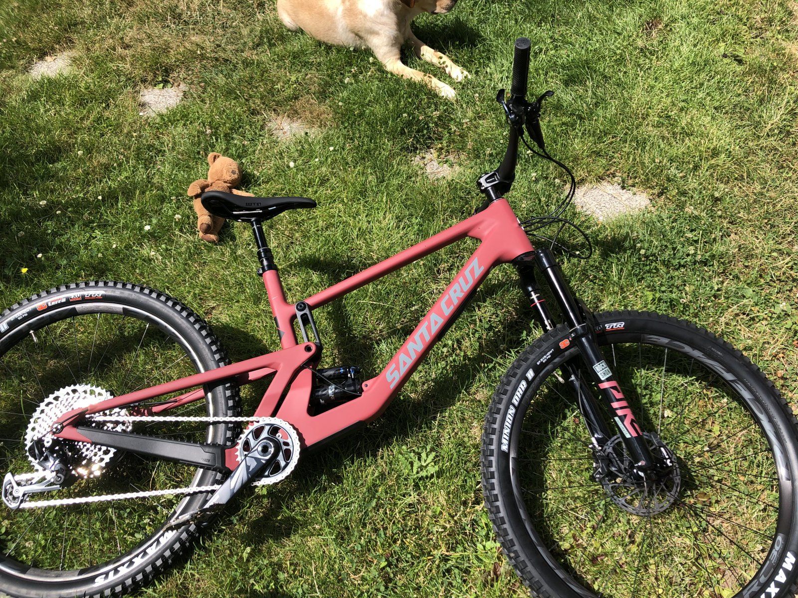

Hallo SC 5010 Gemeinde!
Ich hab da mal eine Frage, hat nun nicht direkt was mit Model 2018 zu tun aber fast :)
heute war es nun soweit, das neue 5010 ist bei mir eingezogen. Ich 178 das Rad L. Man liest nun immer „das bmx unter den trailbikes„ „Super verspielt“ „Manuell hier, wheelie da“....
Also so auf der ersten Runde um Block fühlt es sich eher an wie mein Rotwild E.1 Enduro.
Soll heißen ohne ordentlich Zug am Lenker geht da nix spielend leicht aufs Hinterrad. Woran liegt es? Keine Kraft, doch nicht so verspielt wie erzählt wird, 27,5“, eine Mischung aus allem, wäre M besser gewesen?
Ich dachte das Geschoss kommt daher gerollt und ich hüpfe erstmal auf dem Hinterrad durchs Dorf ?
Wie waren denn so eure Erfahrungen beim ersten zaghaften heran tasten?

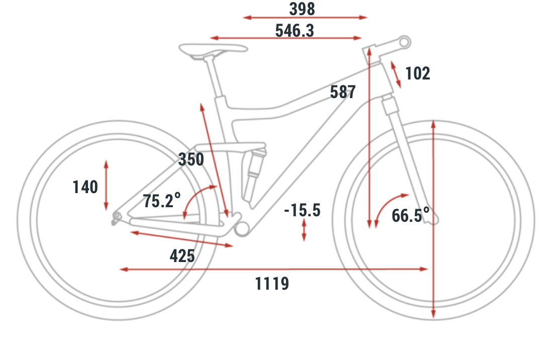

Wir haben mal den XS Rahmen vom V4 vorbestellt kommt wohl gegen Oktober-November 2020. Gibt es eigentlich ein 5010 V4 Thema ich habe noch keines gefunden :D ? Meine Partnerin wollte gerne mal ein S oder XS ausprobieren oder mal zumindest mal Probesitzen. Das ist wie es scheint aber leider unmöglich. Ich habe noch keinen Händler gefunden, der ein 5010 V4 in XS oder S auf Lager und aufgebaut im Laden stehen hat. Also kann man nur hoffen, dass man richtig liegt bei der Rahmenwahl.
Aktuell hat sie ein Cube Sting 140 aus 2018 mit folgenden Daten vielleicht kann man davon was ableiten zum V4?

Schönes Bike und tolle Farbe! Bei deiner Größe hätte ich für verspieltes fahren M genommen. Bin 186cm und fahre L beim Hightower V1 und Bronson V3...

Danach wäre von der Länge beides S und XS denkbar, das Sitzrohr ist nur interessanterweise am Cube sehr kurz...
Ja wie eigentlich alle Cubes mit kurzem Sitzrohr. Wenn ich jetzt das Sting anschaue und meine Partnerin sitzt drauf, ist die Sattelstütze (100mm Hub) ca. 30mm draussen bei einer Sitzrohrlänge von 350mm. Weiter raus geht schlecht, sonst kommt sie nicht mehr auf den Boden wenn die Sattelstütze eingefahren ist.
Nimmt man jetzt das5010 v4 in XS hat man ja 370mm somit steht die Sattelstütze noch 1cm raus. Bei S mit 380mm wäre die Stütze somit auf Anschlag oder sehe ich das falsch?

@N4rcotic Im Prinzip ja, und mit der kurzen Sattelstütze mit 100mm Absenkung sollte es auch kein Problem mit der Einstecktiefe geben. Die 160er schaut schon ein gutes Stück raus beim Strega, ganz versenken kann man den fixen Teil nicht.
