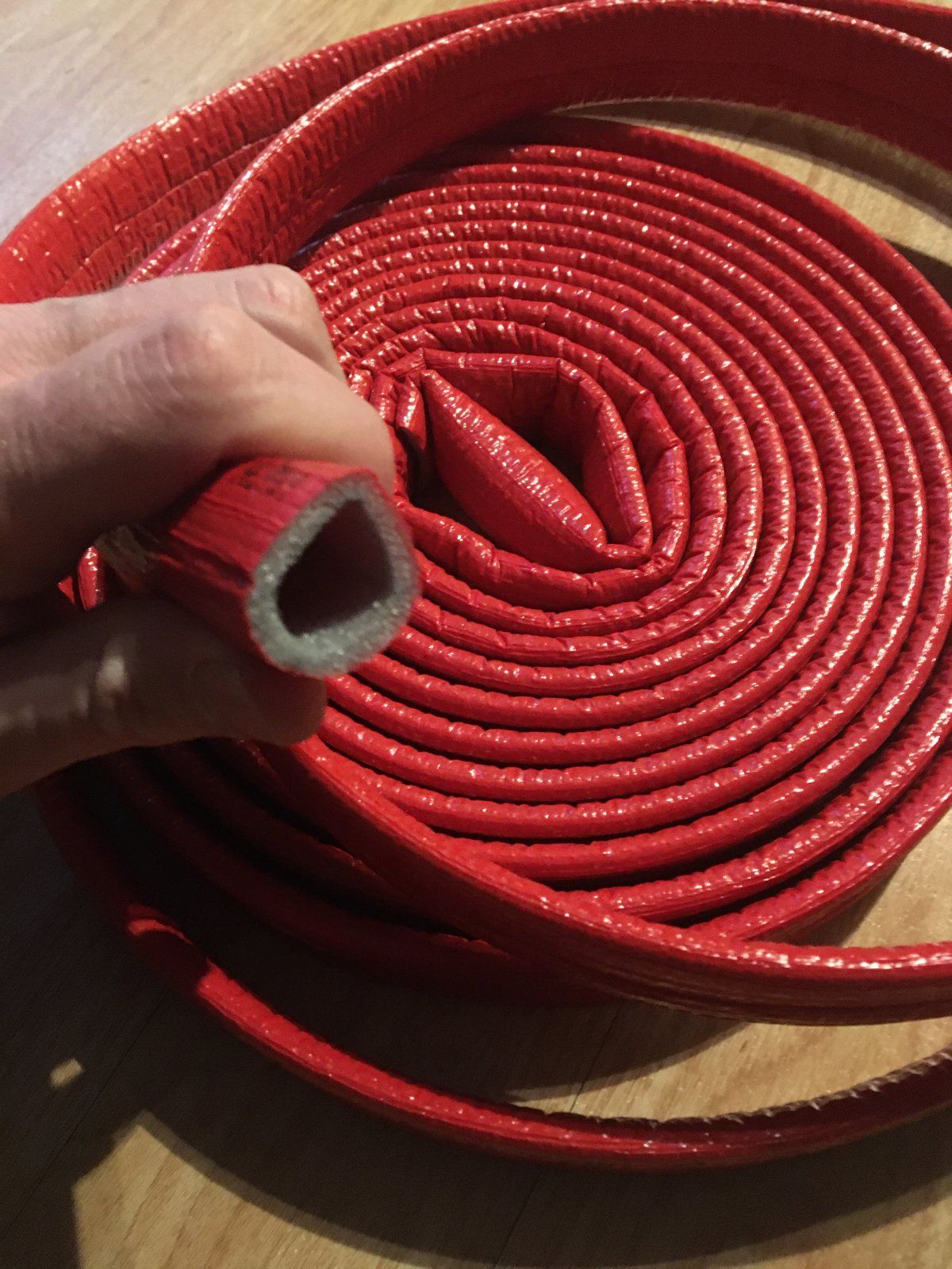

Ich hab die Löcher jetzt „gestopft“, das Material ist aus einer Dämmung für Rohrleitungen geschnitten. Sowas wird beim Bike ja als Verpackungsmaterial mitgeliefert. Das Zeug ist formstabil und wenn’s etwas größer als die Kettenstrebe ist, dann füllt es diese aus. Und man kommt mit einer Spitzzange dran um es bei Bedarf wieder rauszuziehen. Auf das Material bin ich aber erst durch den Link von AlexAndreas gekommen . Ob das auf dem Trail funktioniert werde ich mal berichten.

Die Ausstopvariante hat’s leider nicht gebracht, ich werde dann wohl doch die Schaumstoffschläuche bestellen. Ich dachte ich komme ums Bremsleitung öffnen drum rum, aber nix da..

Den Schlauch könnte man vielleicht längs schlitzen - bzw gibt es im Baumarkt Rohrisolierungen, die womöglich günstiger sind.
Hallo,
den Gedanken mit dem aufschneiden hatte ich auch schon, un dann alle paar cm etwas Isolierband zum fixieren drum. Im Baumarkt haben die aber auch Goldstaub in solchen Sachen drin und so dünn gibts die da nicht glaub ich. Das kleinste wird bei 12 mm innen liegen mit 10-20 mm Wandstärke, ich werde heute trotzdem mal gucken ob ich was finde. Ist ja nicht so, dass Baumarktbesuche eine Strafe sind.
Grüße
Christian
Moin,
ich wollte dann noch kurz Erfolg vermelden. Im Baumarkt gabs dann doch was, IMG_7425.JPG
Kostet 7,50 und reicht für ca 50 Kettenstreben :) man kann sichs zurechtschneiden und dann mit etwas Panzertape wieder zum Schlauch machen. Auf der Schaltzugseite habe ich dann den Zug rausgeholt, weils einfach schneller ging. Die Bremsseite habe ich dann so wie oben beschrieben gemacht, war aber ne Sauarbeit.
