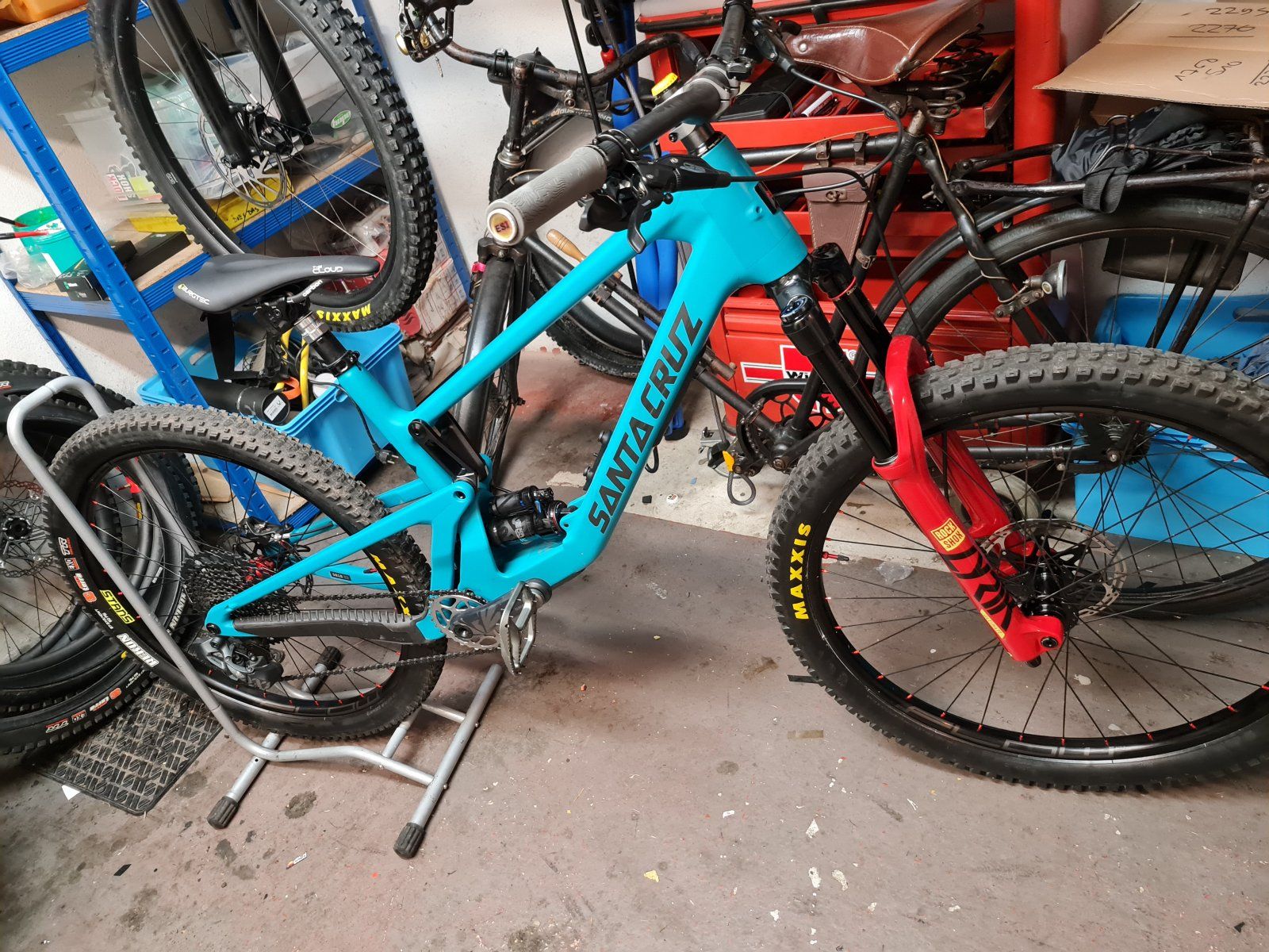

Die RahmengrĂ¶ĂŸe ist "Medium". Es ist CC.
grobe Auflistung:
LRS: Newmen SL A 30 / vorne Newmen Fade / hinten i9 Torch
Reifen: vorne Magic Mary (alte Snakeskin Version vor den "Super-Karkassen" / hinten Nobby Nic Super Trail
Gabel: Intend Hero 140mm
DĂ€mpfer: Intend Hover
Vorbau: Intend Grace FR 31,8
Lenker: Beast Riser 15
Kurbel: X0 GXP mit 24mm Adapter
Kettenblatt: Sram Stahl 28t
Innenlager: XTR
Shifter: X0 Carbon 9-fach
Schaltwerk: XTR M9000
Kassette: 9 fach M770 mit 41 ZÀhne Trickstuff VersÀgeblatt
KefĂŒ: alte Bommelmaster Carbon
Bremsen: Trickstuff Piccola Carbon mit C42
Scheiben: 2x Trickstuff UL 203mm
Steuersatz: 9point8 Slack-R 1,6°
Sattel: Selle Italia SLR Carbonio
StĂŒtze: BikeYoke Divine
Wie vertrÀgt sich denn der 9-fach Antrieb mit der Kettenlinie vom Rahmen und dem Boost Standard?
