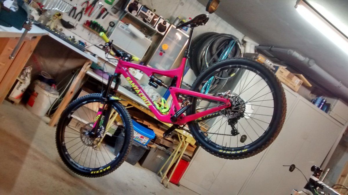

Bronson CC Größe XL mit Fox Float X Evol und Rock Shox Pike RCT3 Solo Air 150 Boost
Schaltung Sram X01 11-fach mit Race Face Turbine Kurbel 30er Kettenblatt
Bremsen Sram Guide RSC 200/180
Truvativ Carbon 760 Lenker und 50mm Truvativ Holzfeller Vorbau, Ergon GA1 Griffe
Laufräder Pancho Wheels Vibe Boost 1700g (tubeless mit Maxxis Reifen 2.3 High Roller II und 2.3 Minion Semislick)
Reverb Sattelstüzte 170mm mit SDG Sattel
Flaschenhalter Elite Cannibal in Fluo-Gelb
Shimano XT Trail Pedale
in Summe 13,45kg
Tuningpotenzial wären eine Race Face Next Carbonkurbel (ca. 200g Ersparnis) und ein leichterer Laufradsatz (ca. 200g Ersparnis)

Bronson CC Grösse L
Den float X rausgeschmissen und einen Monarch Plus montiert
Next SL Kurbel
Crankbrothers Mallet E
Enve DH Minnaar bar
AMS OM 45 Vorbau
Guide RSC 200/180
Pike RCT3 160mm
King steuersatz
Flow ex MK2 auf Hope Pro 4 NabenHans Dampf/ Magic Mary
Reverb Stealth 170mm
X01 Komplett
Knapp unter 13Kg im vollwertigen Enduro aufbau
