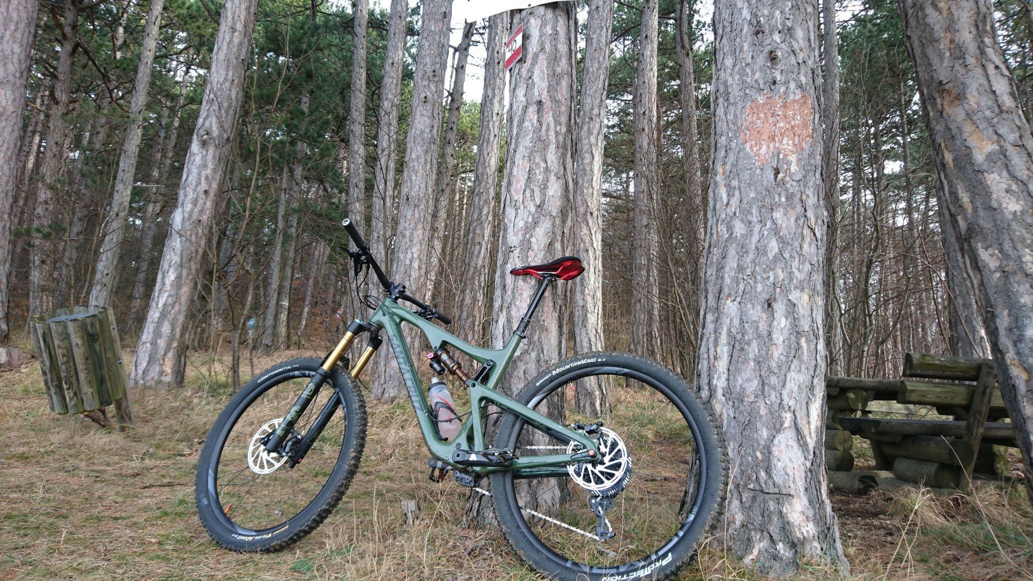

Santa Cruz Bronson V2 2016
Fertig, probiert und für gut befunden :)
bissl was wird noch geändert... Reifen und so Kram..aber ansonsten gefällt mir das Ding super!
12,8kg hab ich gewogen (am Indoor-Bild, also ohne Wasserflasche).
lg.g.
