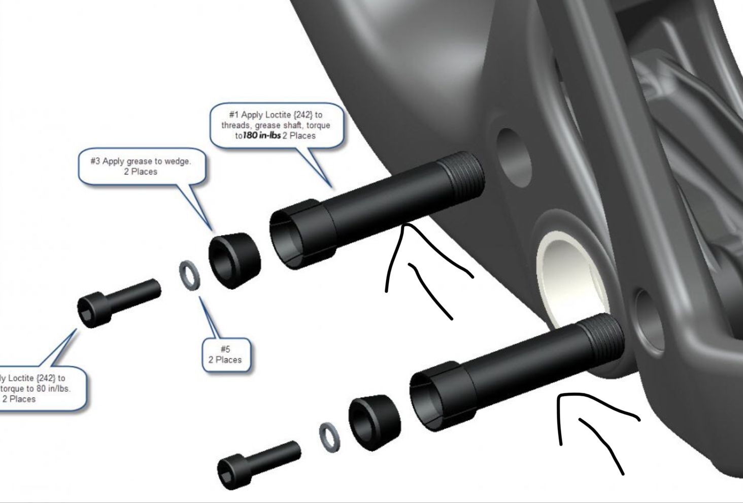

Ok, alles klar dann bau ich mal die Tage den unteren Link aus. Wie sind denn die beiden Achsen (mit dem Konus- Kopf) verschraubt? Ist da ein Innensechskant drin oder wie kann ich die raus schrauben? Haben ja auf der einen Seite ein Gewinde.
Ok, das heißt die kurze Schraube herausschrauben und dann sitzt in der Achse nochmal ein Innensechskant? Welche Aufgabe hat dann der geschlitzte Konus?
Ja genau
Vorne die Schraube müsste ein 5er sein
Mit der äußeren Schraube und dem Keil wird der Bolzen nochmals gesichert und gespannt bzw der Bolzen auseinander gedrückt (an der geschlitzten Stelle )

Werde ich auch mal machen. Hast du die passenden Drehmomente?
In dem Bild in meinem Post weiter oben stehen die Drehmomente drin: Die Achse mit 180 in-lbs (Müssten dann 20 Nm sein, oder?) und die Schraube dann mit 80 in-lbs (9 Nm wie @Downhillalex02 gesagt hat)- das gilt aber glaube ich nur für das 2018er Modell

Bei mir ging es weg nachdem ich die Fläche (wo die Achse mit der Gegenschraube gegen den Rahmen gepresst wird) eingefettet habe.
Mache ich alle paar Monate wenn es wieder anfängt.
Den Stress mit dem Dreckschutz für den Link gebe ich mir nicht. Seltsamer Weise reicht da der Gartenschlauch immer aus.
Mache es nur ab und an richtig sauber wenn ich die oben beschriebene Stelle ohnehin fette und dafür die Achsen rausdrehen muss.
Ich glaube das war bei mir auch die Ursache, zumindest glaube ich das nach dem Zerlegen.
Auf einem Lagerdeckel sind auf der Fläche zum Rahmen hin Laufspuren. Von daher denke ich, dass da entweder Dreck dazwischen war oder dass der Deckel aum Rahmen gerieben hat.
Weiß jemand, ob die Lagerdeckel mit dem Link rotieren oder mit der Achse still stehen?
Eigentlich müsste ja letzteres der Fall sein, oder? Allerdings ist dann die Frage woher die Laufspuren kommen.
Wenn der Deckel mir mit dem Link rotiert, ist mir klar woher die Laufspuren kommen. Wäre dann aber an sich eine fragwürdige Konstruktion wie ich finde (wenn Alu auf Carbon rotiert).
