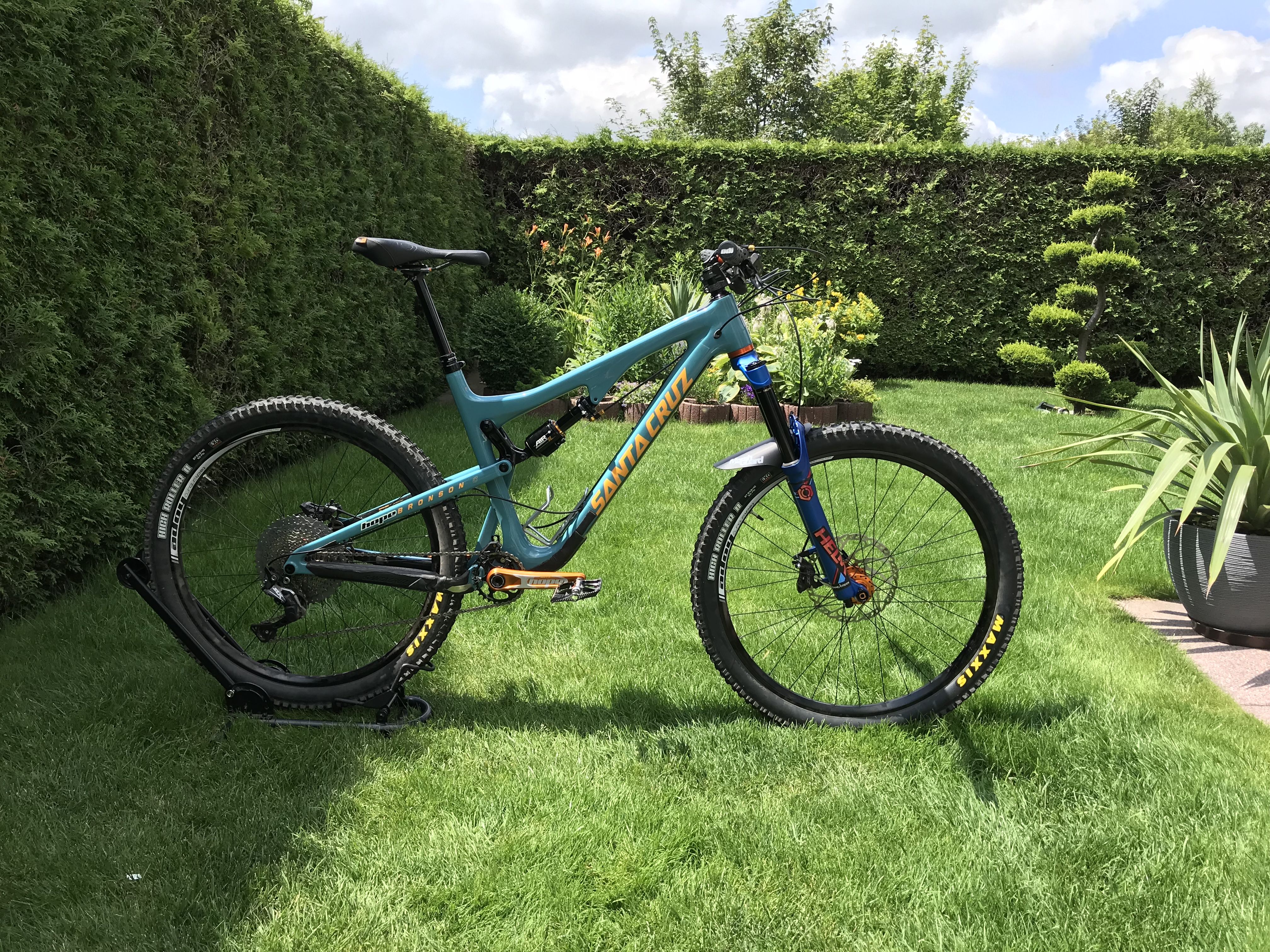

Downhillalex02
... fährt lieber runter
Dabei seit
19. Oktober 2009
Punkte Reaktionen
1.943
Du fährst also mit Helm. Ich meine, mit zwei Helmen, Helms, wie sagt man...? :D
:daumen:
Und wie ist sie so, die Gabel? Farblich schlagen sich die Töne ja herrlich...
:D
Kann noch nicht viel sagen
Nächste Woche geht es in den Bikeurlaub bis dahin muss ich noch ein bisschen probieren
Optisch passt sie sowas von überhaupt nicht, da sieht es schon wieder gut aus ;)
