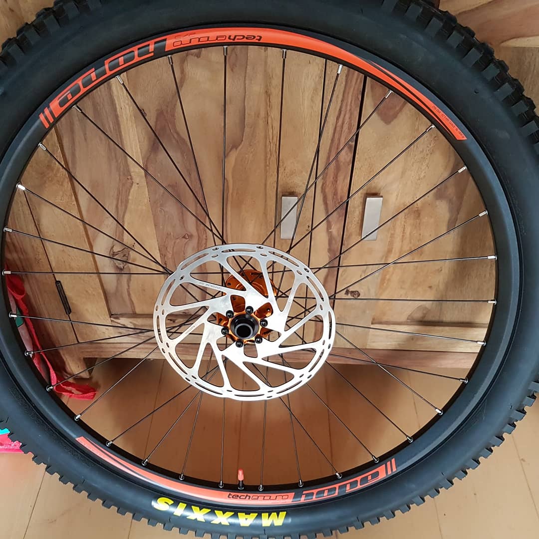

So, nachdem mein Bronson V2 AL Rahmen lange im Karton geschlummert hat - kommt jetzt der Aufbau...
Gestern mal alles abgeklebt und heute weiter vorbereitet - verbaut werden:
- Hopefelgen mit Custom Decals
- Sram GX Eagle
-Sram Guide RE - 200mm Centerline vorne, 180mm hinten
- Maxxis DHF 3C vorne und DHR II hinten
- Jede Menge Hope-Teile
- das Kettenrad wurde gegen ein orangenes von Gabaruk getauscht
- X-Fusion Coil auf VPP Hinterbau umgeschimt
- Pike 160mm
- SDG Tellis
- Raceface Lenker und Griffe

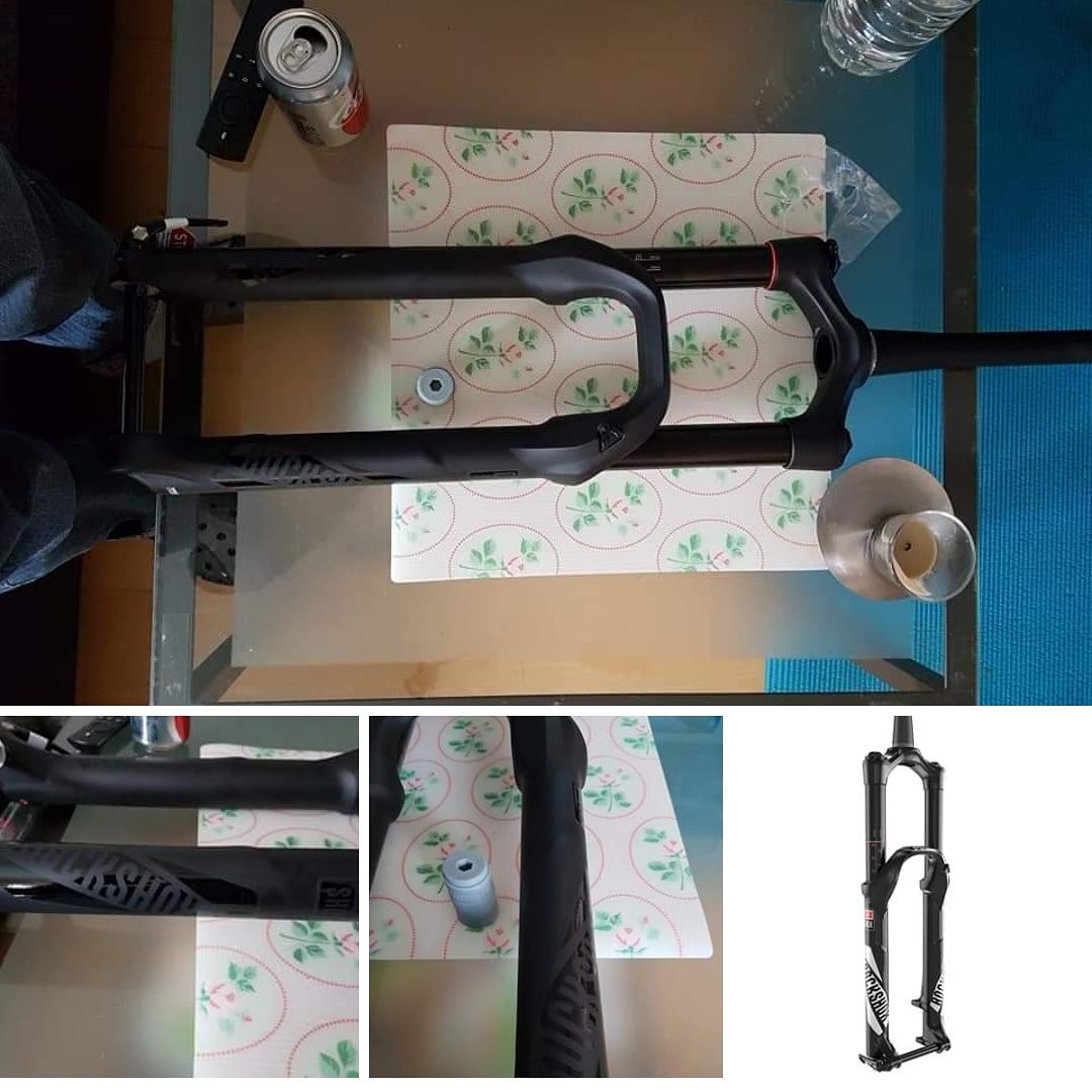

Ich habe seit letztem Jahr auch ein bronson v2 und bin eigentlich ganz zufrieden.
Nur die fox36 zickt immer rum sobald ich ein paar km gefahren bin.
Jedenfalls soll jetzt eine neue Gabel und zwar eine Rock shox da ich bei meinen letzten Rädern immer damit gut klar kam.
Zu was würdet ihr mir raten. Pike oder Lyrik? Muss nicht besonders steif sein. Wiege fahrfertig ca 73kg.
Lässt sich das Fahrwerk eigentlich schlechter abstimmen wenn jetzt die Gabel von rs uns Dämpfer von fox ist ?
Das Fahrwerk lässt sich nicht schlechter Abstimmen, wenn du vorne und hinten verschiedene Fabrikate fährst...ob Lyrik oder Pike kommt ein wenig auf dein Fahrerprofil an. Im Bronson reicht bei deinem Gewicht eigentlich ne Pike dicke auch wenn man ab und wann im Park unterwegs ist reicht die Pike auch...aber ja die Lyrik ist steifer und im org. Zustand ist die Druckstufe besser...

Beim einfedern gibts immer so ein3n wiederstand. Aber wie gesagt erst nach ein paar km. Wie so ein rubbeln beim einfedern. Fährt sich fast wie ne starrgabel. Außerdem sehr progressiv obwohl schon alle spacer raus sind. Dafür ist ja Fox angeblich bekannt das die progressiver sind. Nicht so mein Ding. Mit ner rs die schön den federweg ausnutzt bin ich glaube ich besser bedient
Klingt für mich nach zu engen Buchsen. Schick die mal ein, das klingt nicht nach "Soll so".

War erst nach ein paar Wochen/Monaten so. Wenn ich die zum Service gebe (war ich schon) ist alles ok. Wie gesagt tritt erst auf wenn man einige km fährt. Kann es sein, Wenn man eine Gabel zu oft abstimmt, das sie dann Schäden nimmt ?
Eigentlich nicht oder ?

Nein. Komisch. Hast du es auch noch wenn du das Bike mal ein paar Min. auf dem Kopf stehen hattest?
