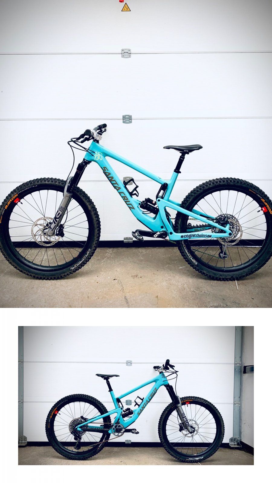

So, ich habe die etwas kälteren Tage genutzt um mein Bronson aufzubauen und es heute bei Sonnenschein mal ein bisschen über die Trails gehetzt. Mit dem Tourenlaufradsatz kommt es auf 12,44kg (25er Newmen, MagicMary + NobbyNic, schlauchlos).
Bitte nicht so kritisch sein, es ist gerade mal zusammengesteckt und braucht noch etwas Feintuning. An die Gabel kommt wohl noch ein anderes Dekor - stealth black oder dark gray ;) Ich war immer hin und hergerissen zwischen grau und industry blue - und was soll ich sagen, ich bin es noch immer :i2:
Fahrverhalten ist bis jetzt aber erste Sahne, da spielt die Farbe keine so große Rolle mehr.

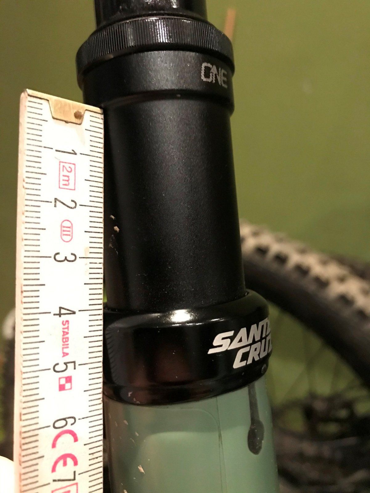

Hallo,
kurze Frage… wahrscheinlich hab ich es überlesen bzw. nicht gefunden bin aber der Meinung das war hier schon mal Thema. Würde mir gerne die OneUp Dropper V2 mit 210mm in mein Bronson Größe L reinpacken. Wenn ich richtig gemessen habe kann ich sie komplett versenken… passt das mit dem Rahmen? Laut Oneup beträgt dann die Insert Lenght 297mm inkl. Actuator
Danke

Hallo,
Danke
Ich habe eine 210 V2 im L Rahmen.
Komplett versenken kannst ich die jedenfalls nicht. Ich hab die auf 200mm geshimmt und sie schaut bei mir noch 4,1cm raus. Tiefer als ungefähr 3,6cm kann ich sie nicht versenken da dann der Actuator anfängt rumzuzicken.

Hab einen XL Rahmen und bin auch am überlegen. Kappt das da wohl?
Sitzrohrlänge L ggü XL sind 30mm unterschied....guckt dann ja vermutlich auch noch 10mm raus 🤷‍♂️ :(

Danke schon mal.
Ich glaub ich hab noch ne lange Stütze zum komplett versenken… da werd ich dann doch mal genau nachmessen… ich berichte dann morgen über das Ergebnis …
Denk aber dran, die oneup Stütze baut obenrum sehr flach. So manch eine Stütze die komplett versenkt werden muss, da schaut die Oneup bei gleichen Drop noch 2-3 cm aus dem Rahmen raus.

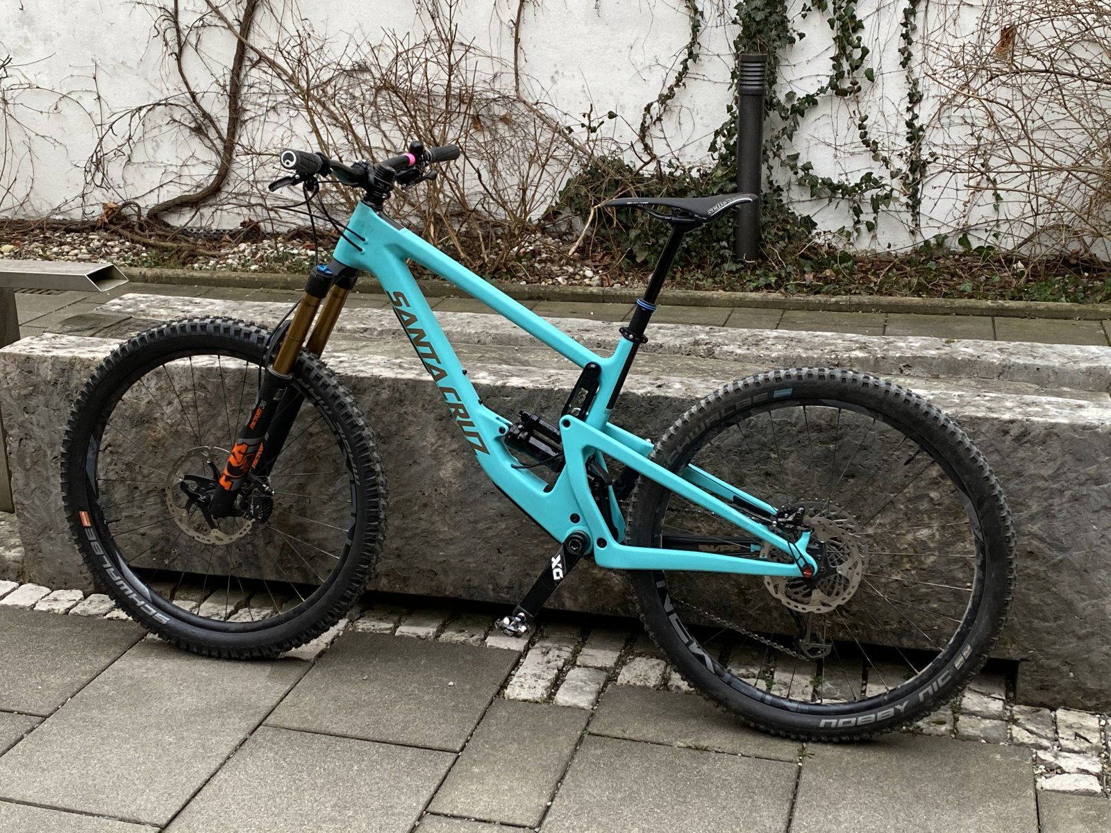

Der derzeitige Stand.
  • Pike Ultimate RC2
  • CodeR Sättel mit Guide RSC Hebeln
  • SuperDeluxe R mitm Flatoutsuspension Tuning (mehr Highspeedcompression und mehr Support im mittleren Bereich). Hätte nochmal gerne nen Superdeluxe Coil getestet. Vielleicht kommt der noch.
  • Verschleißteile (Kassette, Kette, KB) einmal neu
  • Chromag HIFI Vorbau „passend“ zum Gabelcasting
  • Bei den Reifen bin ich mir noch nicht sicher wie ich sie finde. Fühlen sich komplett anders an als meine Favoriten Kombi DHF/ DHR2 oder DHF/ Aggressor.
  • Gewicht: 13,5kg
