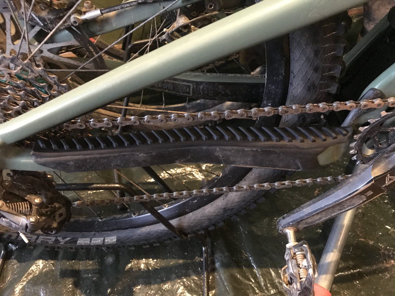

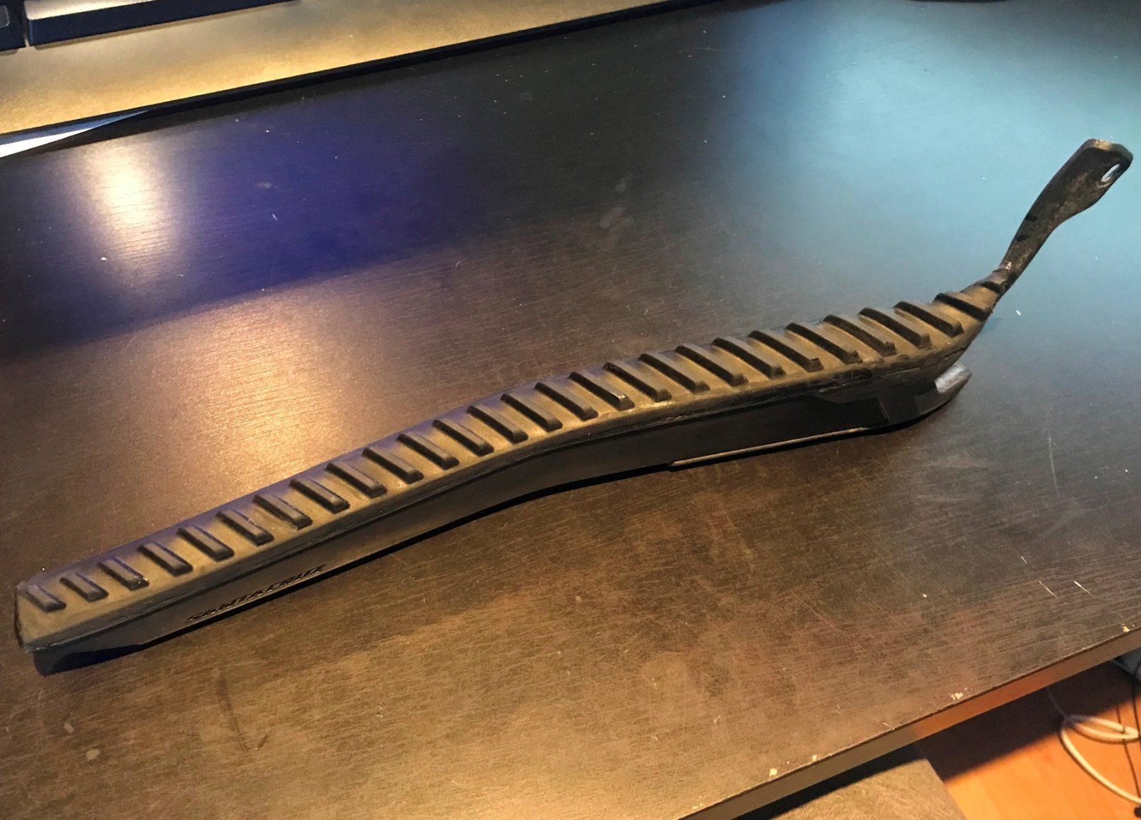

Zum Thema Kettenstrebenschutz vom Megatower am Bronson.
Der Kettenstrebenschutz vom Megatower passt mMn nicht wirklich gut von der Form her ans Bronson. Gerade der Bereich der sich am Kettenblatt hochzieht fehlt komplett und Slappertape klebt an der Stelle auch nicht wirklich gut.

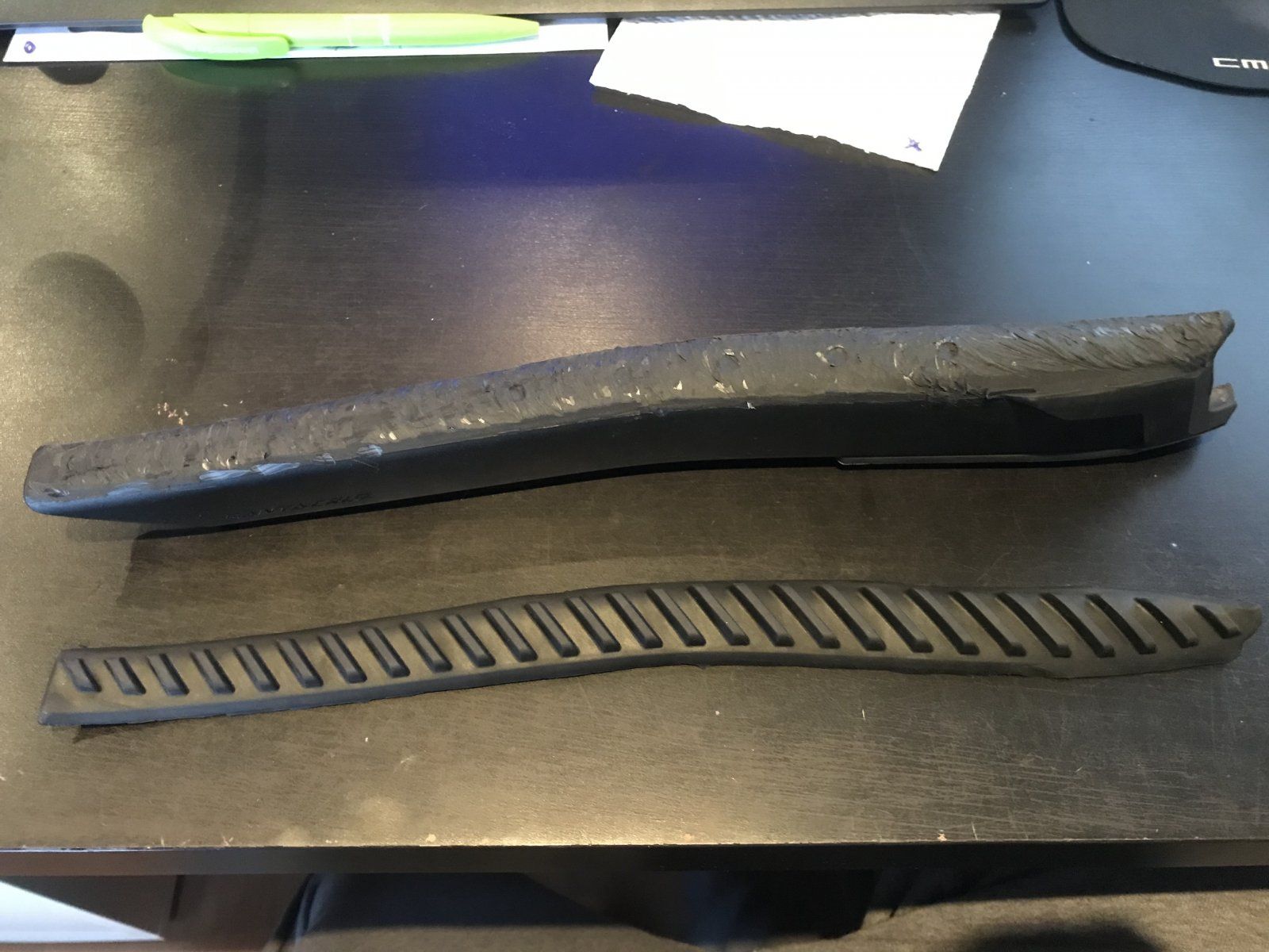

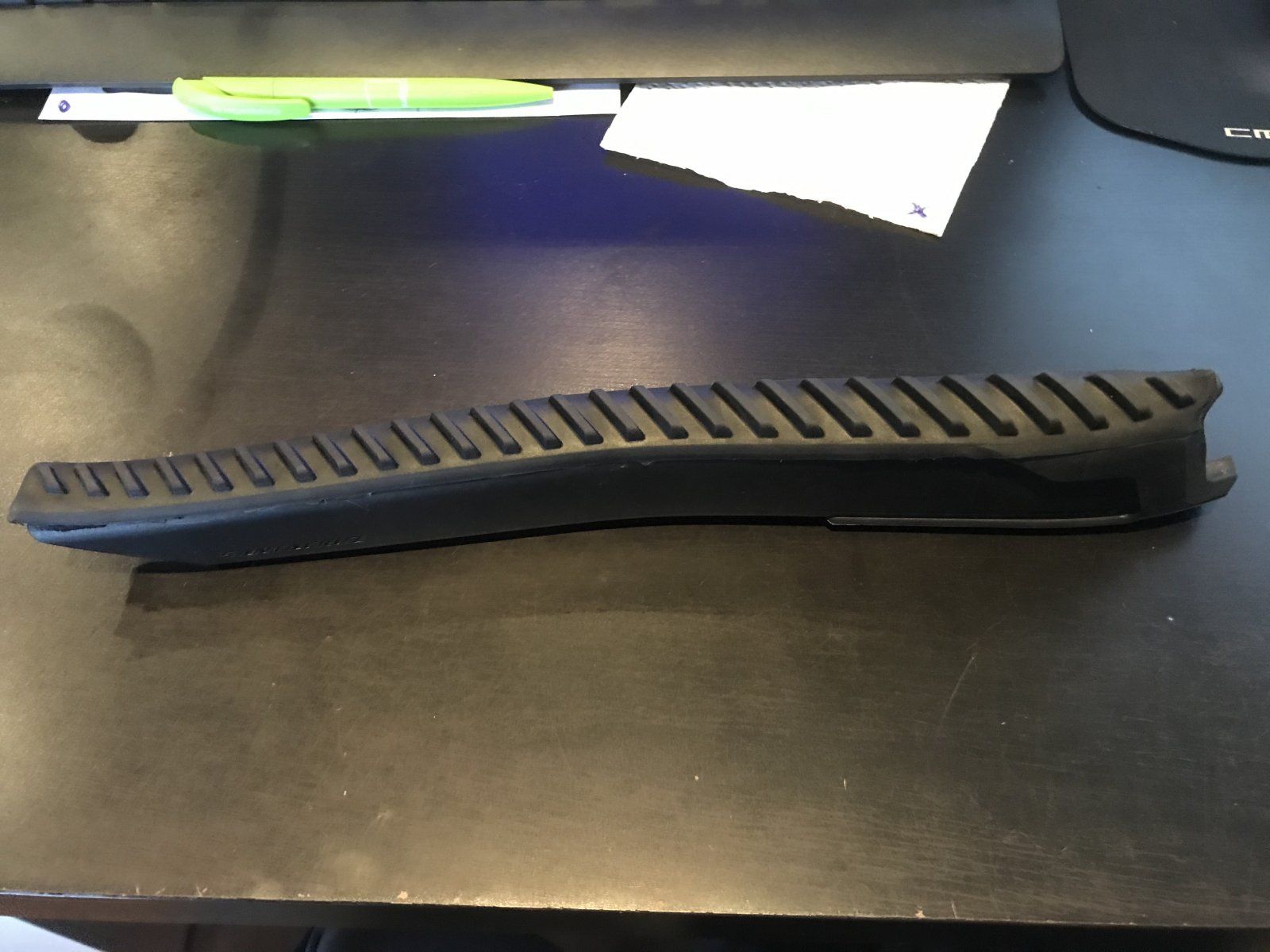

Ich habe mir jetzt folgendes überlegt, die obere Gummischicht (mit den Kanten) am Kettenstrebenschutz vom Megatower "abschneiden" und anschließend auf den Kettenstrebenschutz vom Bronson draufkleben bzw. da Gummi-Gummi Verbindung aufvulkanisieren mit der Lösung vom Fahrradflickzeug.
Megatower Kettenstrebenschutz
Die obere Gummischicht entfernt
Die Gummischicht mal aufgelegt
Das aufvulkanisieren und anpassen steht noch aus.
Sieht interessant aus. hast du das mittlerweile befestigt? Wenn ja wie?
Gestern habe ich mit "Gummi-Probestücken" vom MT Kettenstrebenschutz mal verschiedene Klebervarianten ausprobiert um zu sehen was am besten hält bevor ich das final klebe. Die Vulkanisierungslösung vom Fahrradflickzeug hält nicht, 2K Kleber auch nicht, mit Sekundenkleber Gel hatte ich gestern das beste Ergebnis. Wenn ich heute noch Zeit habe wollte ich das final kleben.

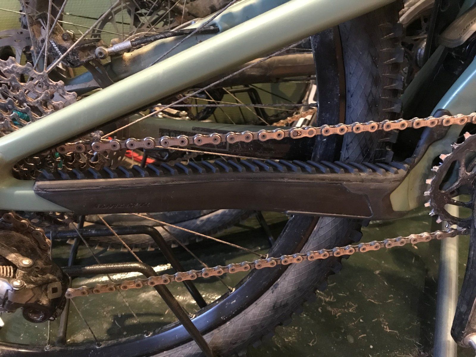

Hi
Zur Info.
Passt bei einem XL Rahmen in der Low Position ist aber schon ein enges Höschen
Der erste Test heute war aber sehr vielversprechend.
