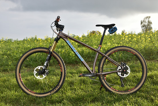

Habe Zuwachs bekommen...
Fährt sich bisher traumhaft. In der kurzen Einstellung agil und wendig, in der langen Einstellung fühle ich mich wie auf meinem 5010 immer noch wendig aber etwas mehr Laufruhe.
Das Rad soll aber vor allem auch für pumptrack und dirt mit meinen Kids sein, also kurze Einstellung.
Aufgebaut mit
Chameleon Alu M Rahmen
650B Standard Laufrädern und Gabel (dafür 140mm Federweg) (KTM prime Trail ist ein gelabelter DT 1501 - leider mit 22mm breiter Felge. Mal sehen wie lange die durchhalten)
Geändert zum Bild habe ich noch:
  • Shimano XTR 1x11 Schaltung mit 9-46 e-thirteen Kassette
  • renthal Lenker mit weniger rise
  • diverse orange Schrauben und Tune Schraubwürger
To Do:
  • Fahren und Lenkerhöhe bestimmen
  • 5010 testen ob ich die formula Gabel eingebaut lasse oder doch wieder die Fox34 einbaue
  • wenn ich weiß, welche Gabel wohin, dann noch Gabel kürzen.
  • Bremse hinten zickt und quietscht ein wenig, also entlüften und evtl. neue Beläge
Neue Bilder mache ich bei gutem Wetter.
Grüße Chris

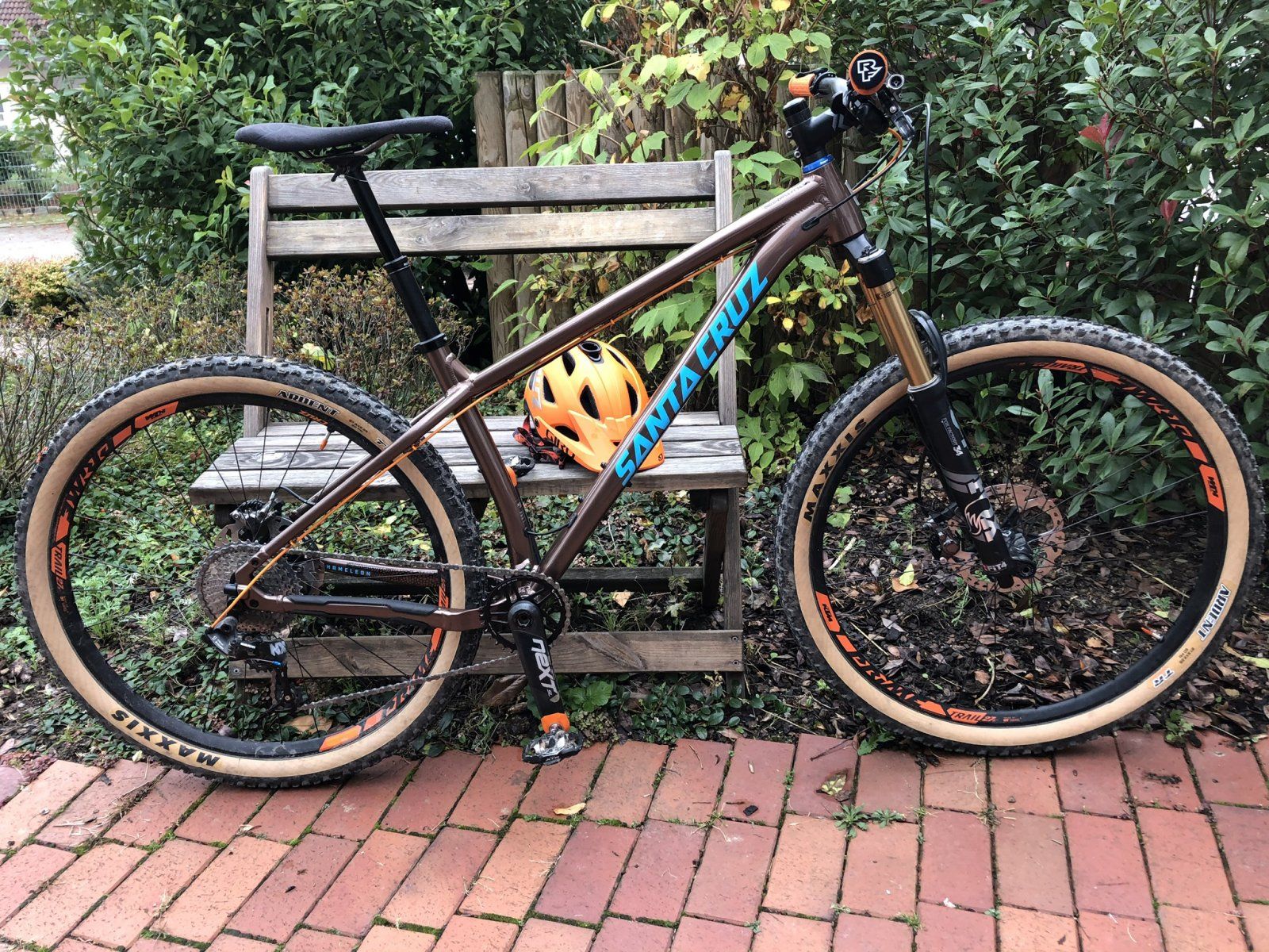

Gestern war nochmal ein kurzer Augenblick Sonne...
Aber die hintere Bremse zickt immer noch, trotz ausrichten, entlüften, Scheibe säubern, neue Beläge, neuen XT-Sattel verbauen, wieder befüllen und entlüften...:aufreg:
Wollte heute mal eine Bremse von einem anderen Rad anbauen zum Testen... Bin aber beim Fotos machen durch Hunde$(#&ße - da durfte das Rad nicht ins Haus - muss jetzt erstmal trocknen lassen nach dem Gartenschlauch ;)
Sonst gibts noch ne neue Bremse... Sollte doch aber eigentlich ein "Teile sind alle noch im Keller"-Rad werden!
Vielleicht sollte ich doch mal die 150er Magura Vyron verbauen, die im Ragley steckt? Die Revive funktioniert aber so gut und unproblematisch seit Jahren... Mit der Magura käme ich auf jeden Fall tiefer und hätte mehr Freiheit. Wäre wahrscheinlich besser!
Fährt sonst noch jemand mit 650B ohne plus? Was sind Eure Erfahrungen?
Habe die Befürchtung, dass die Bodenfreiheit nicht mehr so ganz passt. Auf wirklich größerer Tour war ich noch nicht. Aber breitere Reifen als die 2,25 auf die Felgen geht wahrscheinlich nicht so gut - mal sehen.
