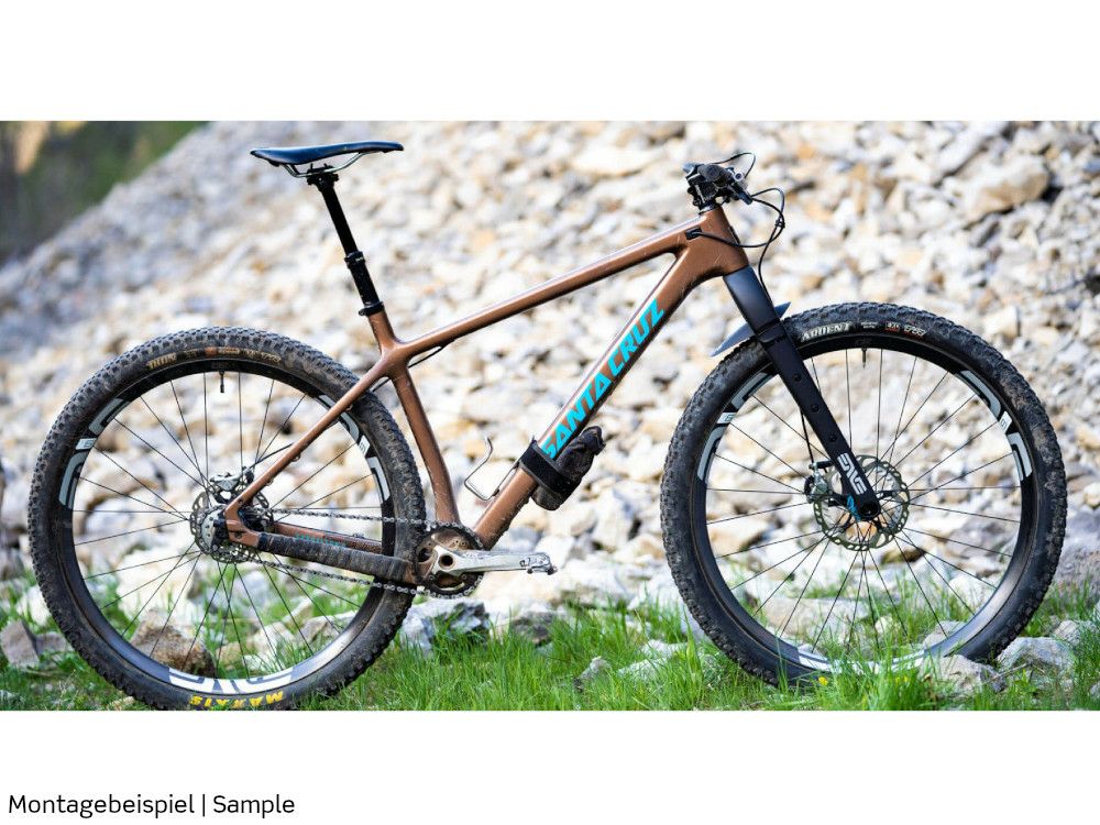

Damit macht übrigens Enve Werbung für ihre Starrgabel: (490mm Einbauhöhe)Anhang anzeigen 1187819
Dein Tretlager wird bei der Enve mit 490mm EBL ca. 13.5mm tiefer sitzen als mit einer Gabel mit 120mm/130mm. Ich denk damit kann man schon leben... Evtl. das 27,5+ Tretlager nehmen, weil damit erhöht sich das Tretlager noch ein wenig und funktioniert mit 29" auch problemlos!
Dein Tretlager wird bei der Enve mit 490mm EBL ca. 13.5mm tiefer sitzen als mit einer Gabel mit 120mm/130mm. Ich denk damit kann man schon leben... Evtl. das 27,5+ Tretlager nehmen, weil damit erhöht sich die Tretlagerhöhe noch ein wenig und funktioniert mit 29" auch problemlos!

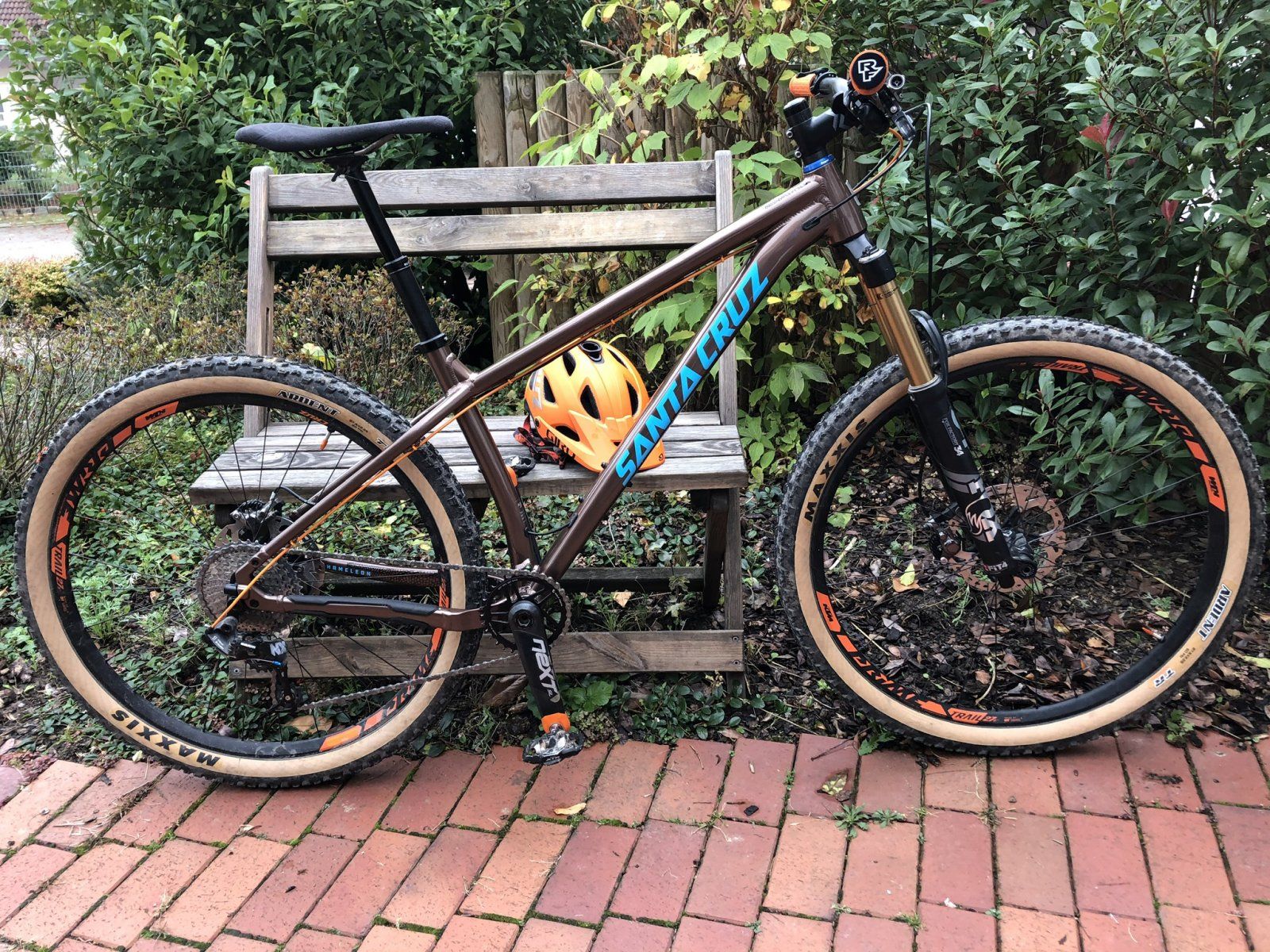

Hat schonmal jemand das bronzene Chameleon mit Orange kombiniert? In meinem Kopf sieht das interessant aus, aber ich kann nirgends Bilder davon finden, was eher für das Gegenteil spricht xD
Cola-Orange sozusagen. Wenn es dir gefällt, warum nicht. Gibt je nach Ton der orangen Teile sicher unpassendere Farben zu Bronze! :bier:

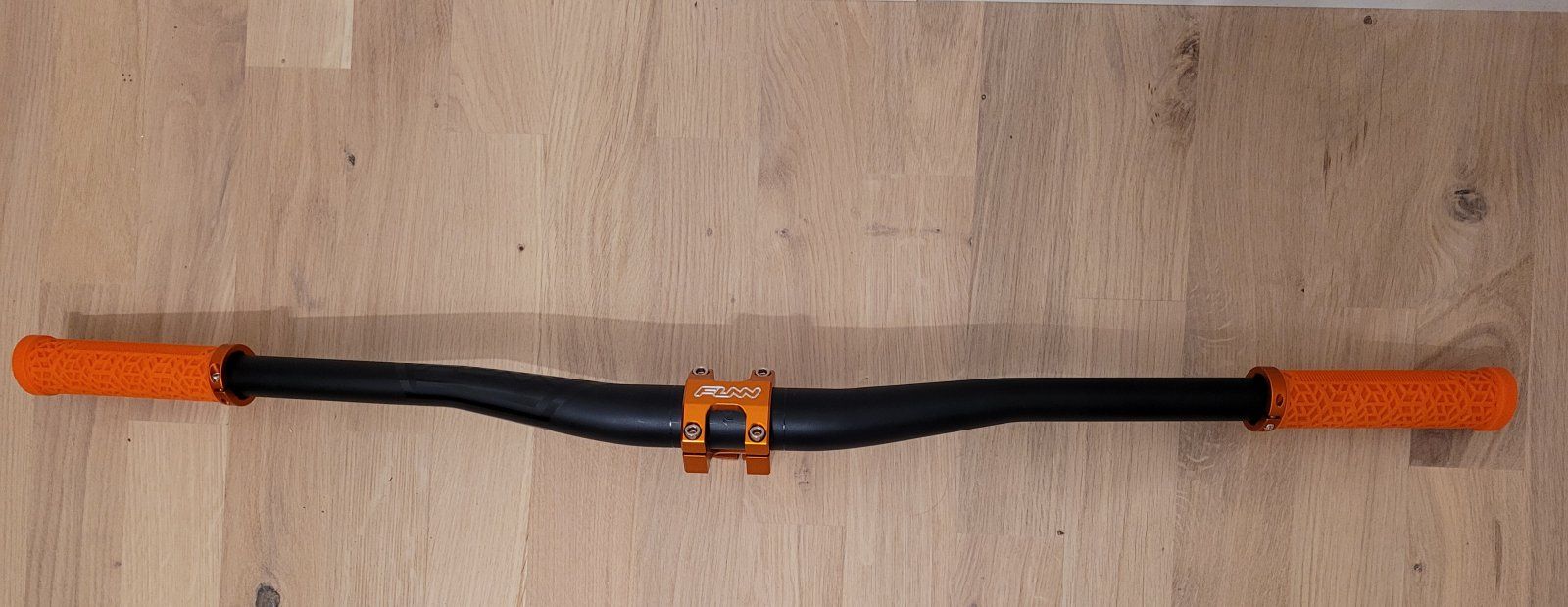

Meinen Lenker hab ich schonmal testweise zusammengesteckt;)
@DirtJumper III Danke :daumen:
Das sieht sehr geil aus. Bei mir werden zwar die Anbauteile und nicht die Gabel orange, aber die Kombi taugt mir;)

Für dich zur Orientierung, da gibt es schon ein Bronze Chameleon mit organgen Akzenten

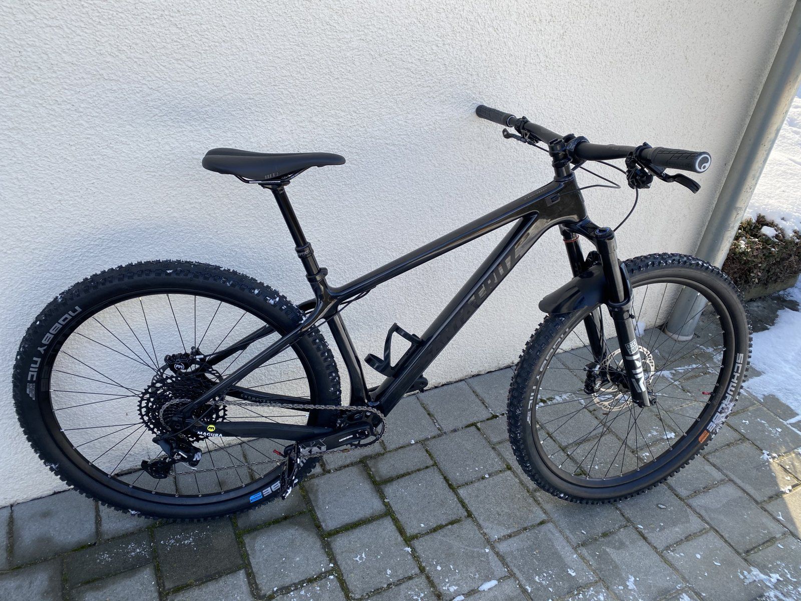

Habe Zuwachs bekommen...
Fährt sich bisher traumhaft. In der kurzen Einstellung agil und wendig, in der langen Einstellung fühle ich mich wie auf meinem 5010 immer noch wendig aber etwas mehr Laufruhe.
Das Rad soll aber vor allem auch für pumptrack und dirt mit meinen Kids sein, also kurze Einstellung.
Aufgebaut mit
Chameleon Alu M Rahmen
650B Standard Laufrädern und Gabel (dafür 140mm Federweg) (KTM prime Trail ist ein gelabelter DT 1501 - leider mit 22mm breiter Felge. Mal sehen wie lange die durchhalten)
Geändert zum Bild habe ich noch:
  • Shimano XTR 1x11 Schaltung mit 9-46 e-thirteen Kassette
  • renthal Lenker mit weniger rise
  • diverse orange Schrauben und Tune Schraubwürger
To Do:
  • Fahren und Lenkerhöhe bestimmen
  • 5010 testen ob ich die formula Gabel eingebaut lasse oder doch wieder die Fox34 einbaue
  • wenn ich weiß, welche Gabel wohin, dann noch Gabel kürzen.
  • Bremse hinten zickt und quietscht ein wenig, also entlüften und evtl. neue Beläge
Neue Bilder mache ich bei gutem Wetter.
Grüße Chris

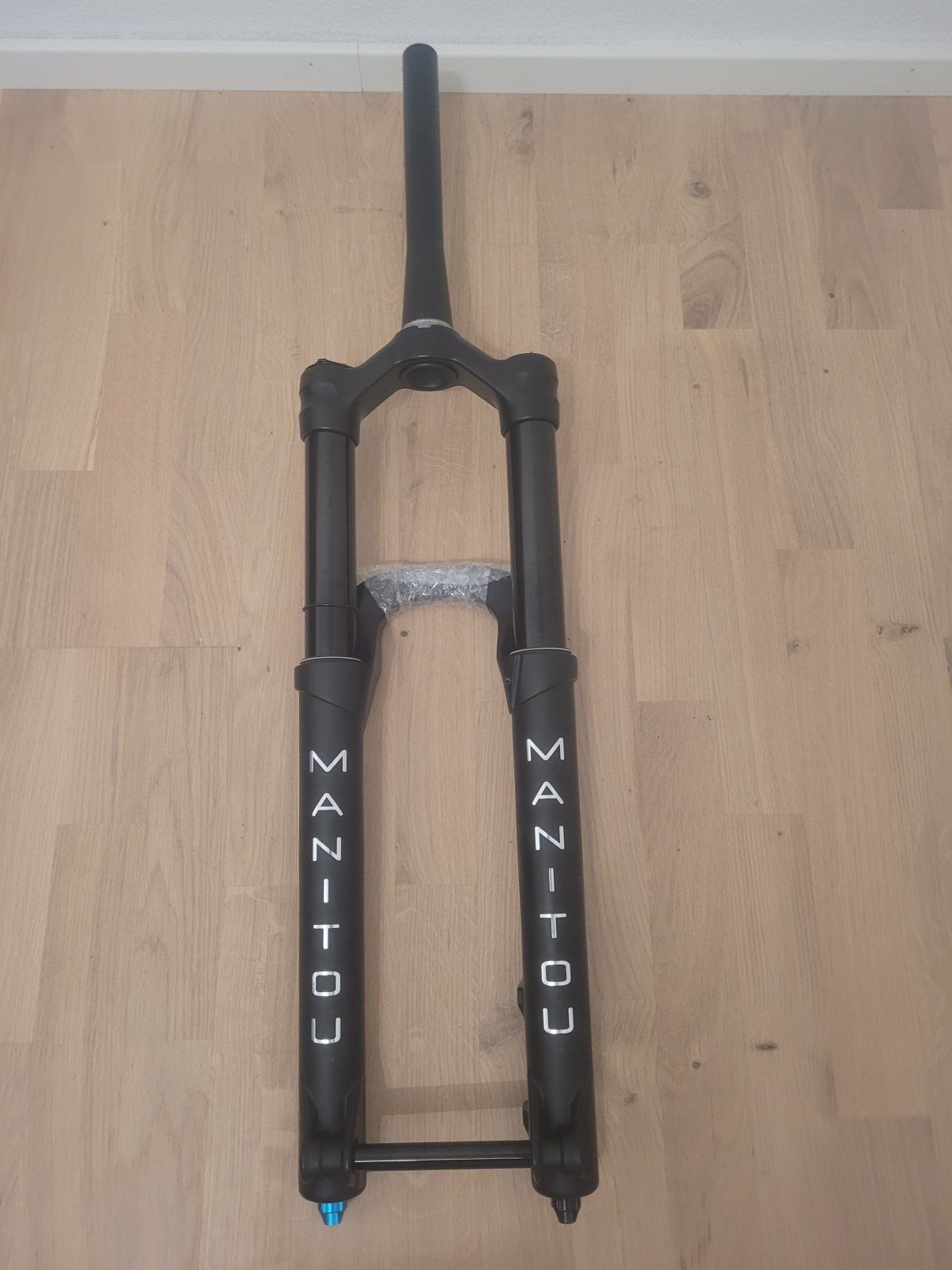

Ja, Mezzer Pro als 27.5er. Möchte das Chameleon gerne als Plusbike aufbauen.
Die wird dann auf 140mm getravelt.Anhang anzeigen 1191274

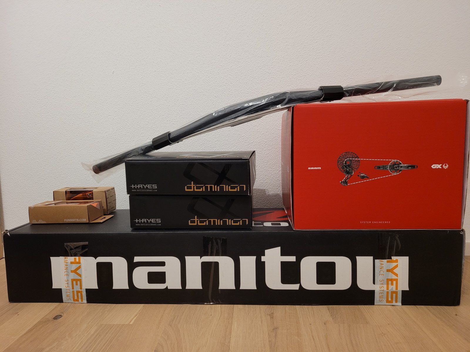

Fehlt noch einiges, aber jetzt warte ich erstmal, ob ich einen Rahmen bekomme;)
