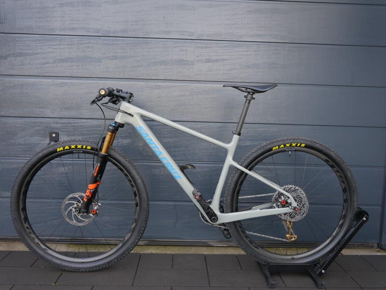

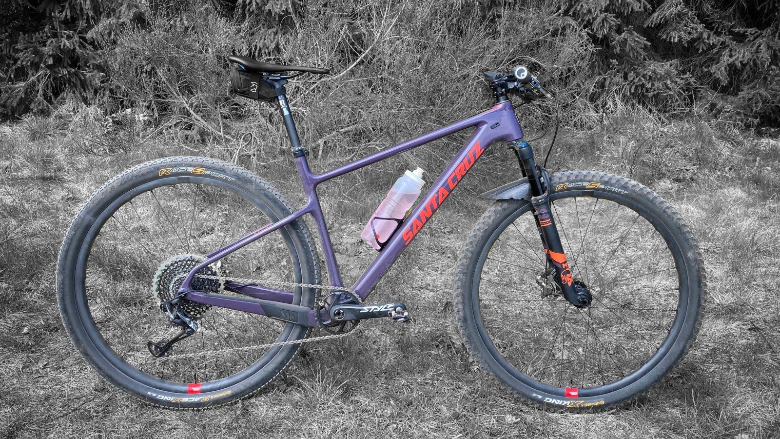

Hi, eben erst auf den Thread aufmerksam geworden - ich habe auch beim 2019er Highball 3 mit dem C-Rahmen ebenfalls in Größe L zugeschlagen.
Ich habe die Variante mit den Reserve-25-Laufrädern von Santa Cruz, wobei die „nur“ mit DT Swiss 370-Naben eingespeicht sind. Bisher gefallen mir die Laufräder sehr gut, sie fahren sich lenkpräzise, ohne übertrieben hart zu sein.
Die sehr ausgewogene Geometrie des Highball 3-Rahmens war der Hauptgrund für den Kauf, kein ultrasteiler Sitzwinkel, kein allzu flacher Lenkwinkel, angenehm langer Hauptrahmen mit viel Reach, schön viel Beinfreiheit aufgrund des stark abfallenden Oberrohrs. Im Tretlagerbereich absolut verwindungssteif, im Hinterbau vor allem in Verbindung mit einer Carbonsattelstütze - ich habe die Procraft PRC SP2 - sehr komfortabel.
Ein paar Sachen habe ich schon geändert: Kompletter SRAM Eagle X01-Antrieb mit Bikeyoke Shifty, XX1-Trigger, Truvativ Stylo Carbon Kurbel, Shimano XTR 9100er Bremsen, Continental X-King und Raceking Racesport Bereifung, Syntace Superlight Lenker mit 70mm Thomson X4 -10 Grad, Ergon GA3-Griffe, SQLab 612 Sattel.
Gewicht liegt jetzt mit Pedale (XT SPD) etwas unter 10kg. Das Rad macht absolut Laune, klettert sauber und stabil, ist in der Abfahrt sicher und trotzdem auf kurvigen und engen Trails agil und handlich.

Hi, welche Maße hast du denn bei den Contis genommen? Passen die 2,3er ins Highball?

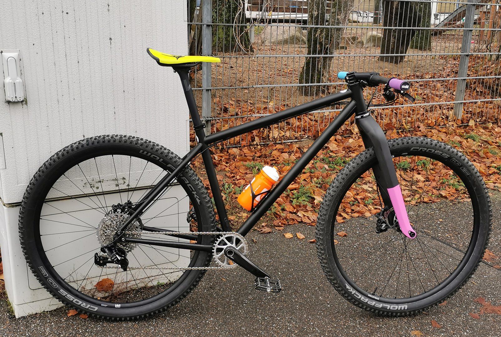

Ich befinde mich aktuell auch im Aufbau:
Bzw. hier mal die Frage an alle, was ihr fährt? Ich würde gerne den 2,3er CrossKing aufziehen, der baut jedoch sehr breit. Über Fotos von euren Abständen am Hinterbau und der Reifenbezeichnung würde ich mich freuen. Felgen sind DT mit 25er Innenweite.

das ist bei mir hinten ein alter 2,2er Raceking Racesport - der hatte zwar noch eine sehr voluminöse Karkasse, aber bekanntermaßen sehr kleine Stollen. Beim aktuellen 2,3er Crossking hätte ich auch Bedenken zwecks Reifenfreiheit unten im Bereich Sitzrohr / Kettenstreben.
Die Felgen haben bei mir auch 25mm Innenmaulweite.

Ja genau die Angst hab ich auch. Die Contis fahren sich super, bauen aber sehr breit. Da liegen u. U. zwischen Schwalbe und Conti 2,3er mal gerne 5-8mm dazwischen.

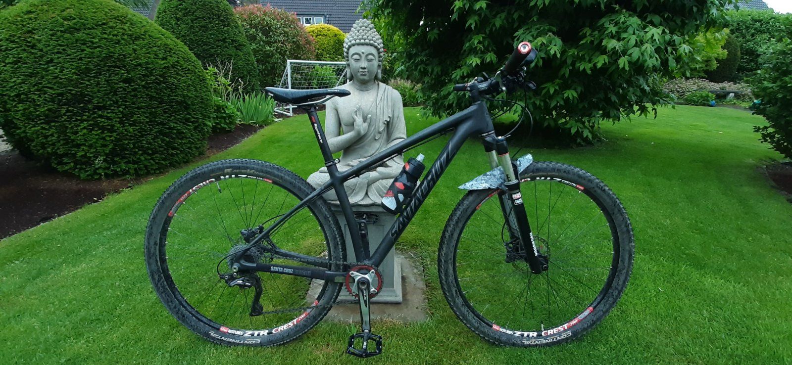

Bin 182 mit 86, Sattelhöhe 75 hab das Rad nie fertig gebaut und nie gefahren... Aber wär lange wie du zwischen M und L. Mein CD FSI hab ich in M und bin glücklich. Hab Mal das L vom Kollegen gefahren, würde ebenfalls gehen. Ich vermute für uns beide würde es kein falsch geben. Aber ich für mein Teil wurde das SC wieder in L nehmen.
Mein jetziges Das ebenfalls in L. OR ist hier grenzwertig hoch....
Eventuell hilft es dir bei der Einordnung

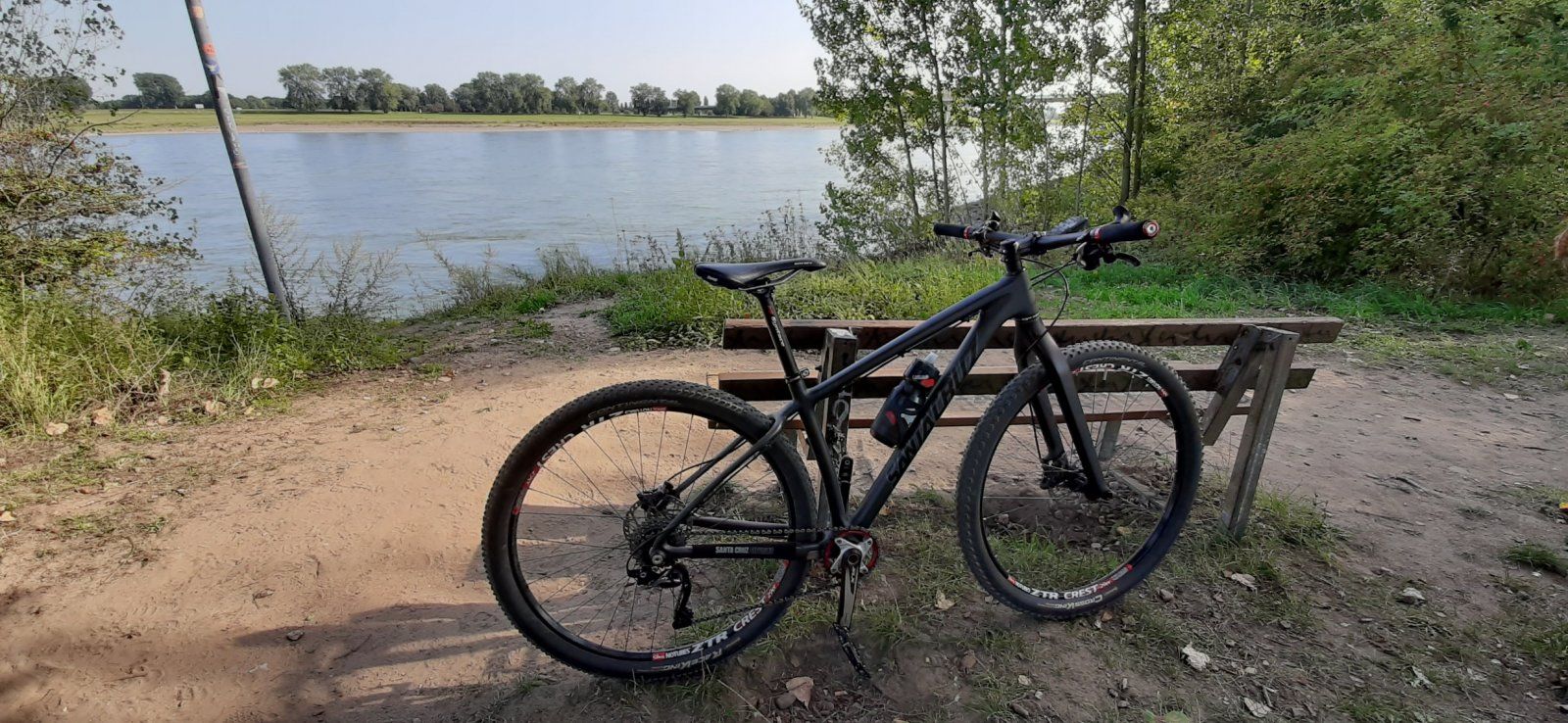

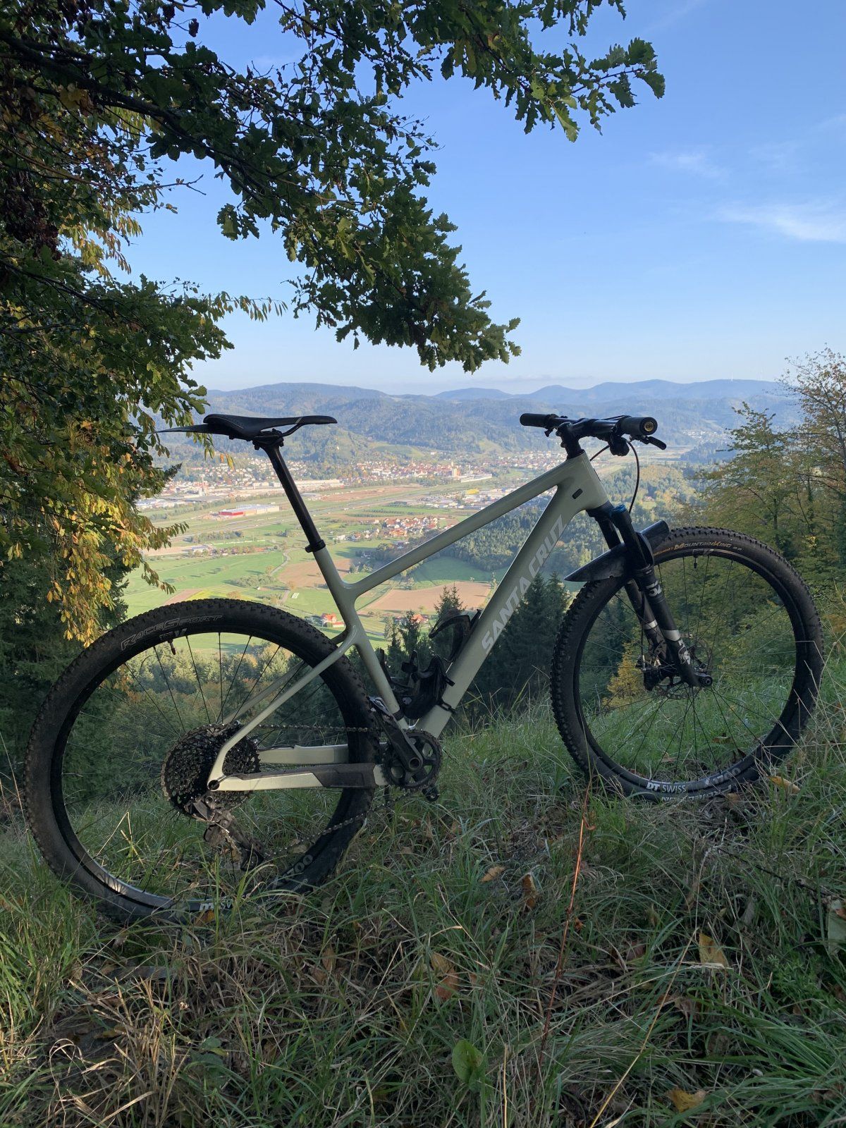

Darf ich fragen, was für eine Gabel dort im Highball verbaut ist?
Ich bin übrigens 1.80m und fahre L mit 50mm Vorbau.
