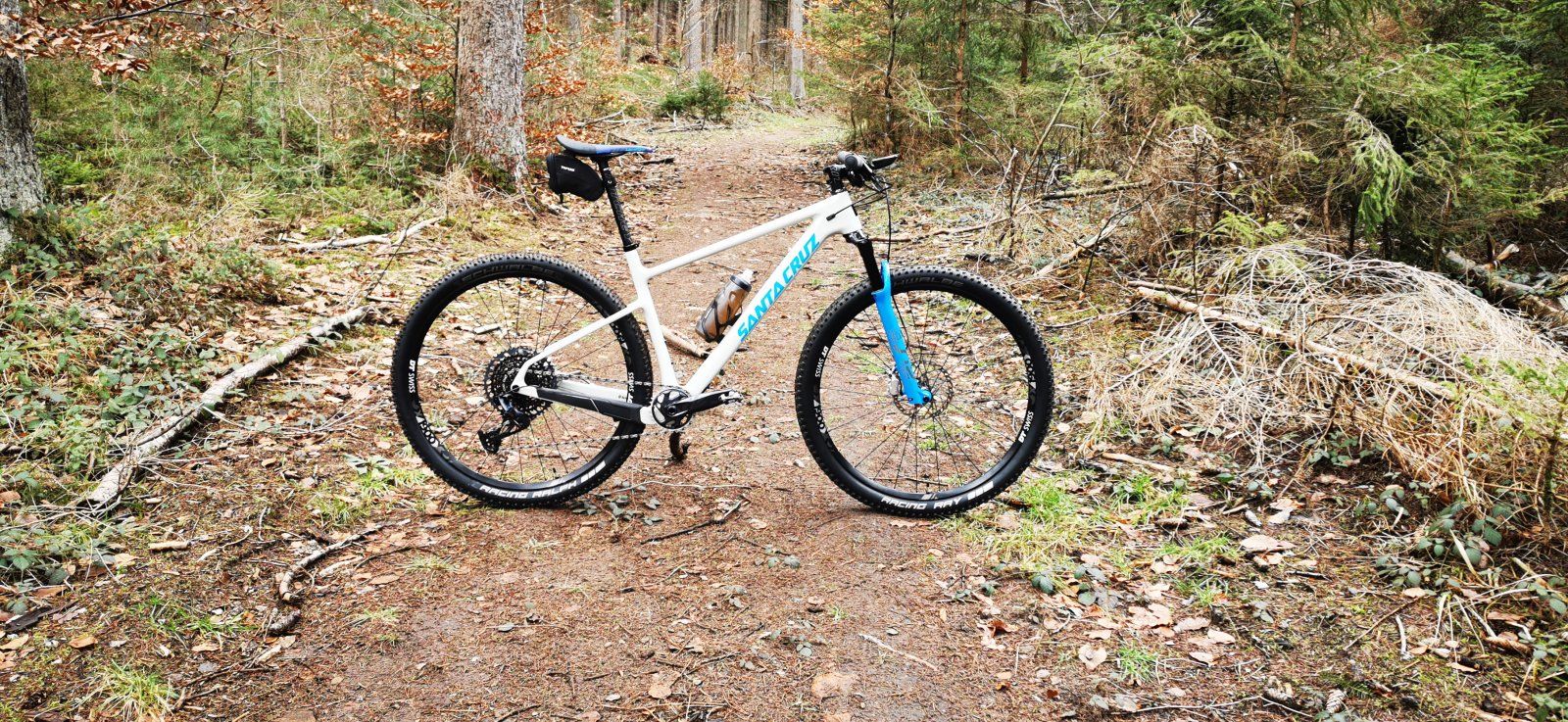

Hallo Jungs
Ich grad schön den Tread von vorn bis hinten gelesen und bin sehr froh.Ich bin seit kurzem auch Highball Besitzer.Bei der Testfahrt hab ich mich sofort wohlgefühlt auf dem Bike.Es ist auch Gr L und ich bin 1,83.Ich hatte Angst das es zu klein ist da ja lt Tabelle 1,85 die obere Grenze fürs L ist und mein altes 29er Zaskar Carbon ein 50er Sattelrohr in L hatte.Aber alles Top und man wird ja auch nicht jünger.
Ich hab das 18er in der C R Variante mit der NX Austattung ,Race Face 35mm Cockpit, Stütze und Sram Level T 160mm .Nun hab ich es gleich gewogen und war etwas überrascht. Im Netz kursieren verschiedene Gewichtsangaben.11,2 und 10,9kg
Ich bin auf stolze 11,82 gekommen wobei meine Waage nicht gerade ein Wunderwerk an Genauigkeit ist.
Nun meine Frage,hat jemand ein in etwa gleiches Modell auch mal gewogen und kann die Netzwerte kommentieren?
Ich habe einige Änderungen vorgenommen und sollte rein rechnerisch anhand der Herstellerangaben nun 1567g eingespart haben.Wenn es fertig ist sollte die gleiche Waage dann also 10,25 kg anzeigen.Ich wäre froh wenn ich reell die 10kg Marke knacken würde.
Die verbaute Fox Gabel ist laut Briefwaage mit 1820g auch kein Leichtgewicht.
Geändert habe ich folgende Teile
Schaltwerk XX1 Eagle 10-52
Trigger GX Eagle
Kurbel RF Next SL
Lager RF 30 Chinch
Sattelstütze Newmen Carbon
Vorbau Newmen 318.4 70mm
Lenker Santa Cruz 31.8 760
Sattel Flite SLR
Bremse Magura MT 8sl
Kette Sram XX1
Kassette Sram XO 1295 10/50
Pedale BBB bdp-62
geblieben bis jetzt sind der LRS und die Gabel(wird wohl auch noch getauscht wenn mal ein großer Service fällig wird)
Reifen fahre ich
Vittoria Mezcal 2,25
Bilder folgen sobald es mal Auslauf bekommt.
Ich freue mich auf Feedback's Gruß Dominik
