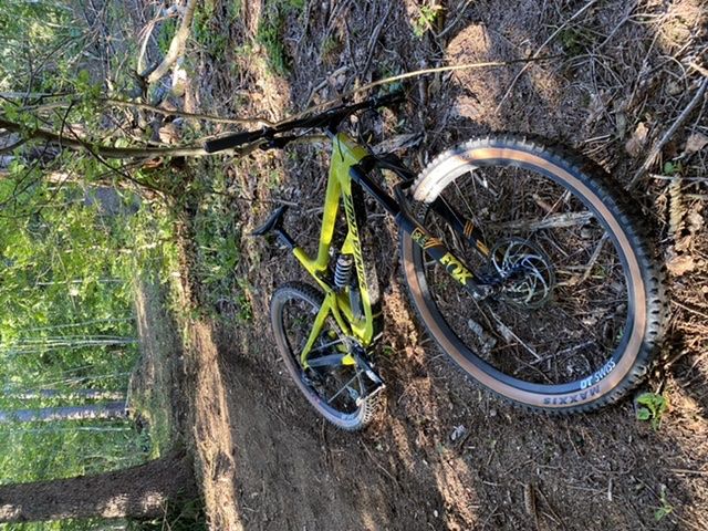

Anlässlich des neuen (offiziellen) Hometrails den Laubfrosch mal wieder ausgepackt (bin derzeit eher im Gravelmodus) :ka:

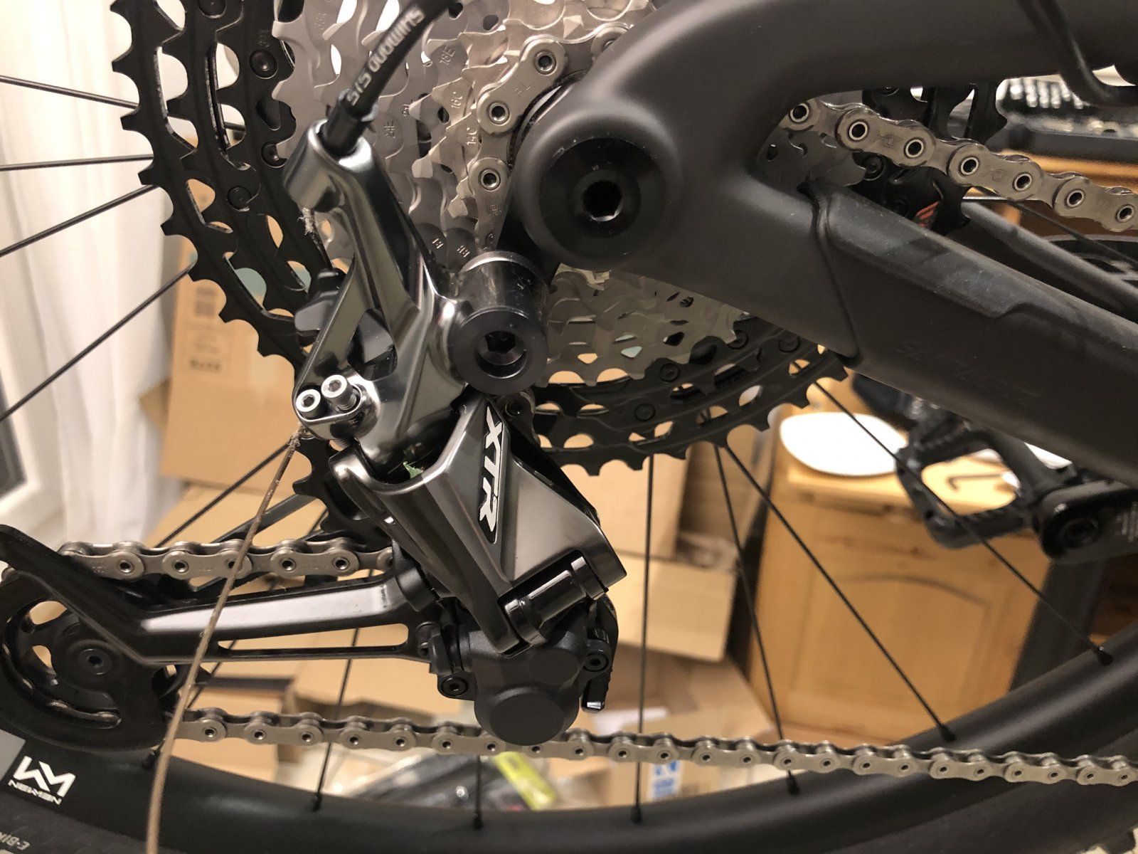

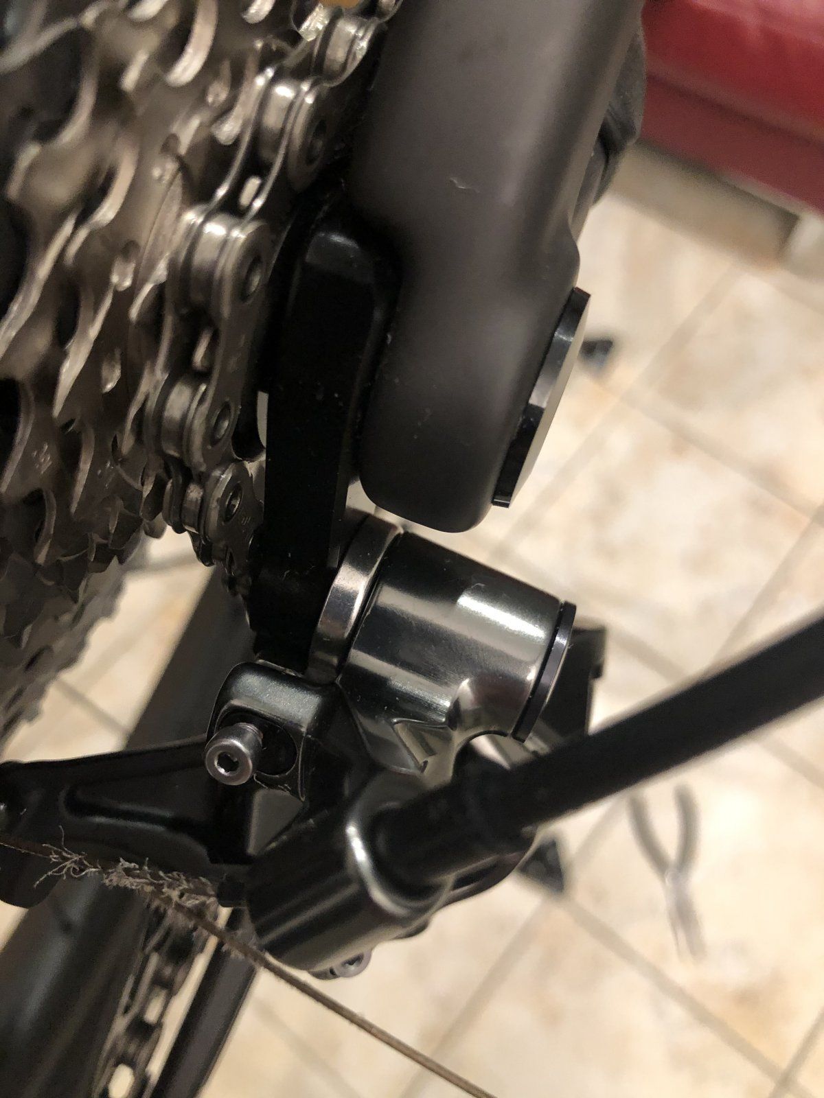

Ich hab meinen ersten Rad Aufbau fast hinter mir, aber ich krieg die Schaltung nicht eingestellt. Hab eine xtr Rad m9100 Schaltwerk.
Aber egal wie ich‘s einstell, ich krieg das Schaltwerk nichtmal annähernd in Richtung des größten Ritzels. Es bleibt eher so beim viertgrößten stehen...
Kann das am Schaltauge liegen? Ist das evtl nicht kompatibel mit der neuen xtr? Falls Fotos benötigt werden gebt Bescheid...

Ist das kleine Gelenk am Schaltwerk ? Früher bei 11 Fach hatte ich Rahmen , wo es ab musste .
Haben die neuen Schaltwerke das noch ?
