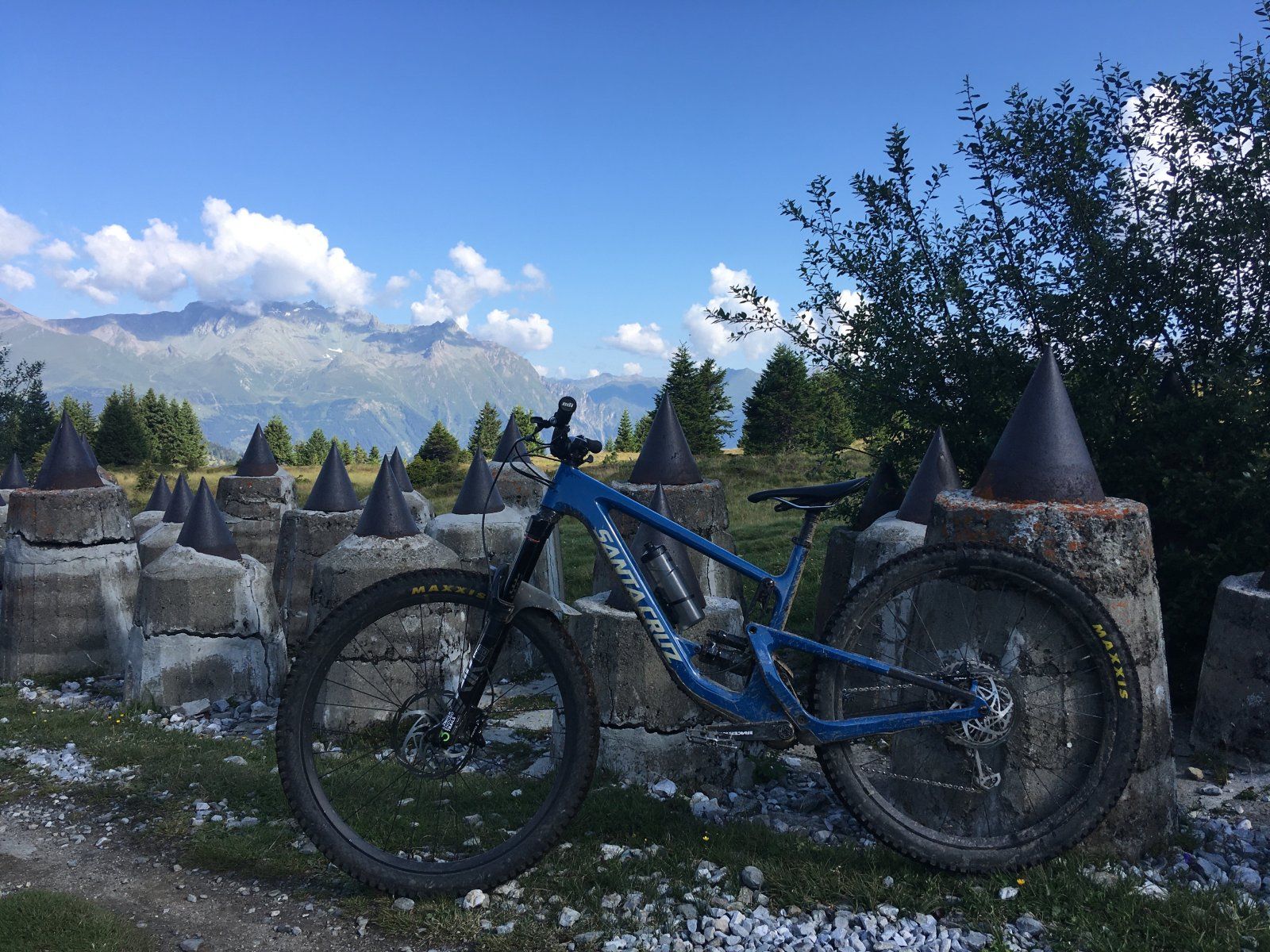

Mag sein, aber Reschen ist dieses Jahr auch ein echtes Gehacke auf den Trails. Ich glaube mit ein Geheimnis ( neben den extremen Fahrkönnen) bei den Pro‘s ist: die fahren knüppelhart.
Bunker und Etschtrail waren meine Favoriten, wirklich klasse Trails.
Mit dem Hightower war ich rundum zufrieden, mMn. das perfekte Rad für die Gegend, ich habe nie das Bedürfnis nach mehr FW gehabt. Wenn man es ordentlich laufen lässt, dann bügelt der Hinterbau die ganzen Bremswellen gut weg und zugleich hat man genug Gegenhalt und Pop, damit man an Steinen und Wurzeln abziehen kann, wie beispielsweise am Einstieg vom Bunker, wenn man vom Plamort kommt, Bremse auf, bei der Kante des Wanderweges abziehen und bis kurz vor die ersten Kurve fliegen.
Einzig der Elven-Trail am Mutzkopf hat mir nicht so zugesagt, da kann das Rad aber nichts für, den bin ich im Nassen gefahren und habe da irgendwie keinen Flow reinbekommen.
Auf der Haideralm und Schöneben hat das Hightower auch seine Nehmerqualitäten beweisen können, auf dem Bergkastel-Trail war ich überrascht wie einfach es ist, mit dem HT, die ganzen Sprünge anständig zu landen.
Mit 185 fahre ich das Rad in L, 160er Lyrik vorne und hinten den RSSD mit 55 Hub, für Nauders habe ich das Setup von Gabel und Dämpfer etwas zu meinem Hometrail-Setting verändert, etwas weniger Druck und weniger HSC/LSC, da ich den ersten Tag an Gabel und Dämpfer nur etwa 80% Federwegsausnutzung hatte.
