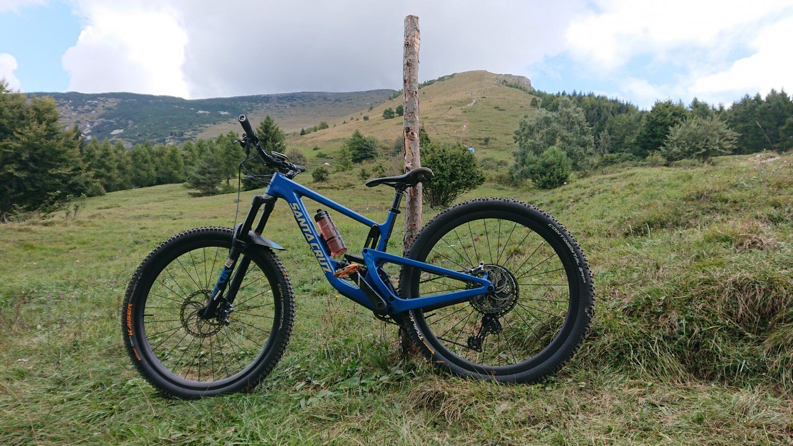

Heute der erste richtige Einsatz meines neuen V2, Abfahrt von Le Prese nach Arco zur Eisdiele.
Update hat sich gelohnt, Nomad V4 kann dann weg, ist mir zuviel Bike. Bin auch froh kein Megatower genommen zu haben, mit 160mm vorne reicht mir das Hightower vollkommen.
