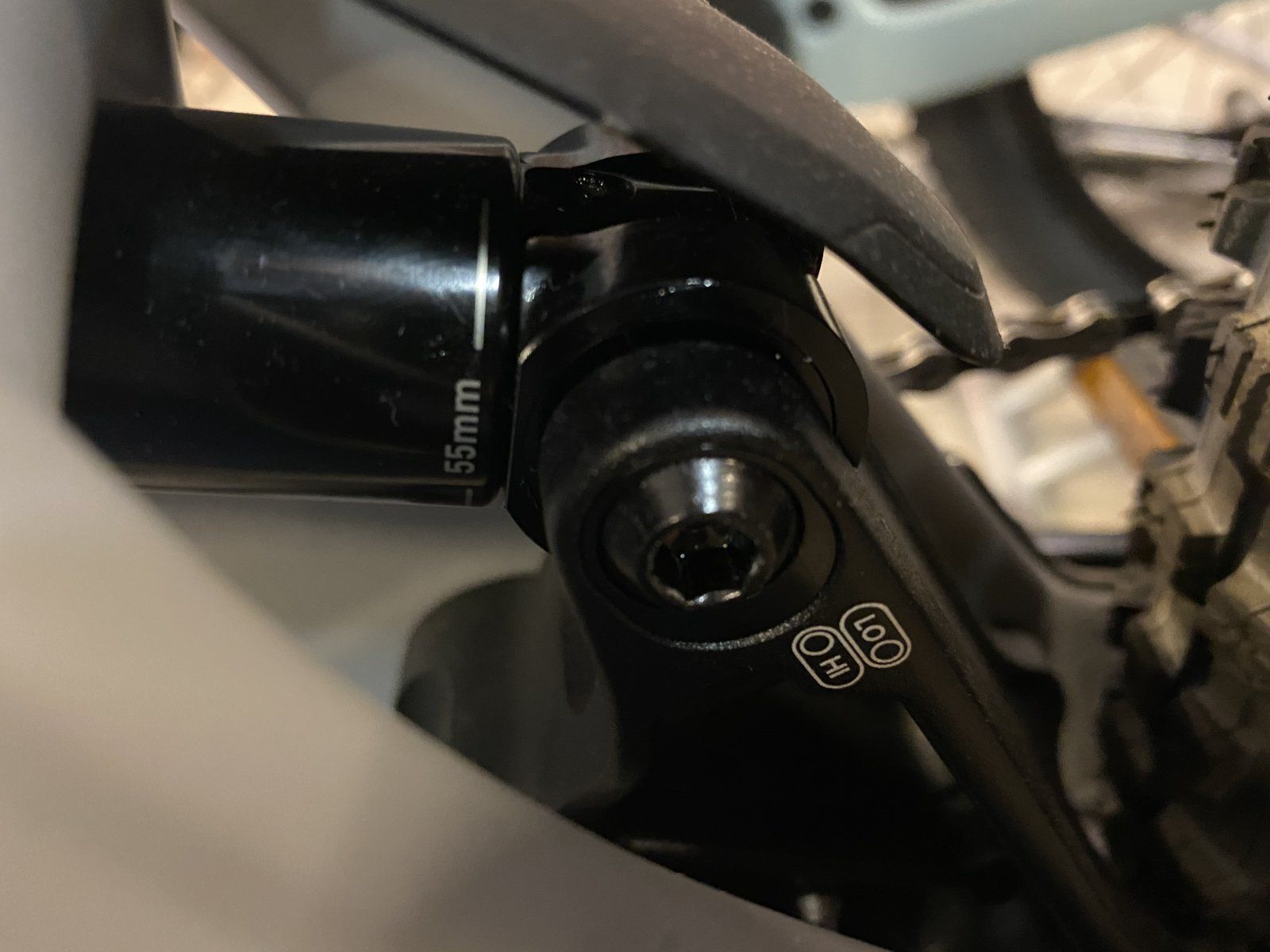

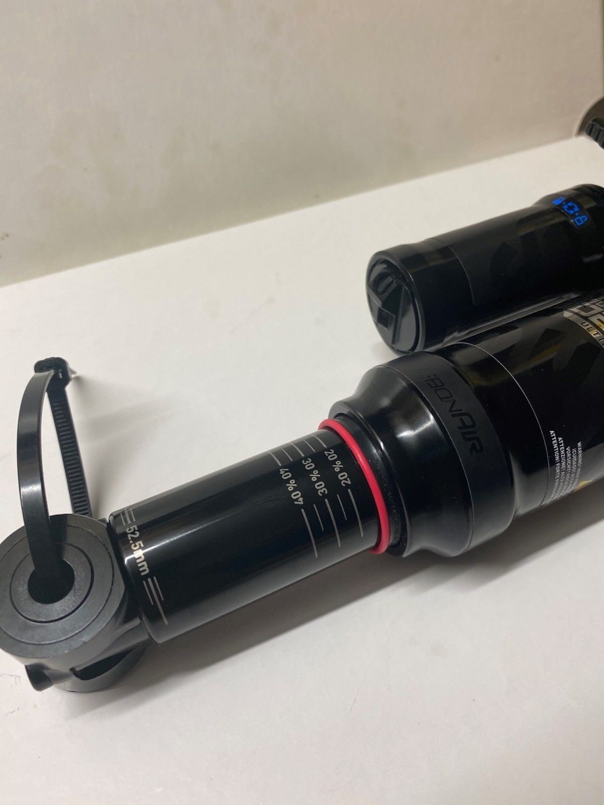

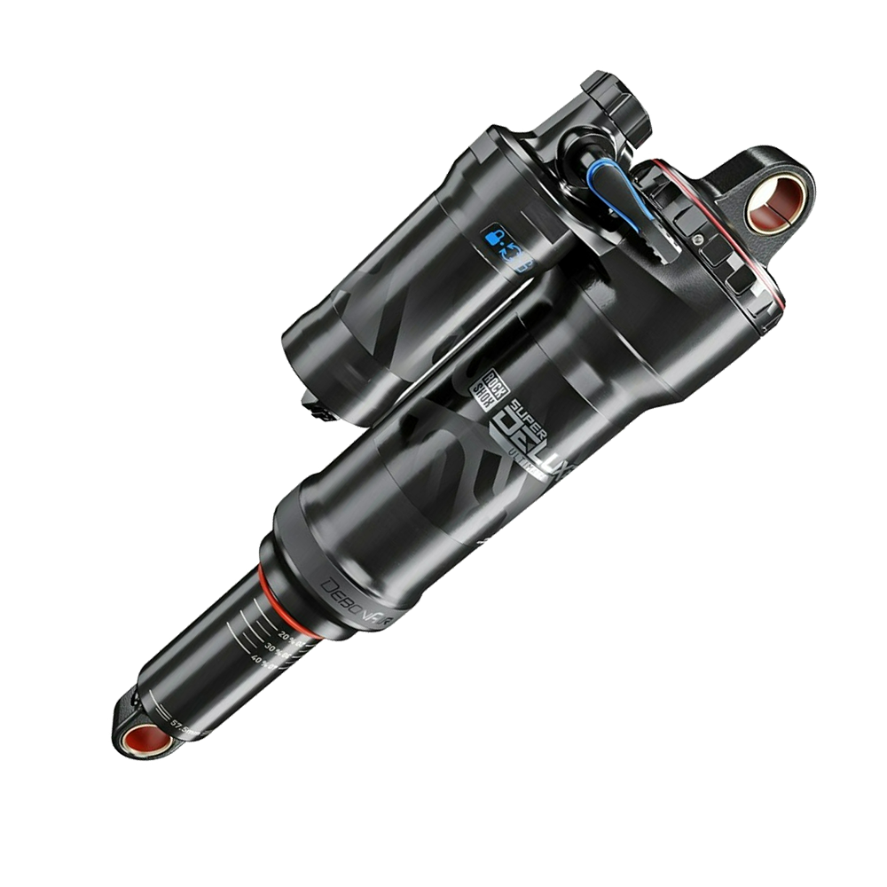

Stimmt es dass man für das Hightower 2020 einen Dämpfer mit einer spezieller Aufnahme benötigt?
Der Standard RS Super Deluxe Dämpfer sieht ja so aus:
und der Dämpfer am Hightower V2 2020 hat eine komplett andere Aufnahme (siehe Bild) am unteren Ende des Dämpfers:
Das würde bedeuten dass man das Hightower 2020 nicht so einfach auf einen 210x55mm super deluxe dämpfer upgraden kann und vermutlich deswegen im neuen Hightower 2021 ein Distanzring entfernt wurde.
Wer hat ein neues 2021 Modell und kann das mal checken?? Wäre euch mega dankbar. Wer ist evtl Händler und kann hier mehr dazu sagen?
Danke im Voraus
Das Hightower 2020 und 2021 haben den gleichen Dämpfer. Beide Dämpfer haben die Kolbenstange mit der Lagereinheit und beide Modelle haben das dämpfermaß 210x55. Beim 2020er ist der hub auf 52,5mm via Spacer beschränkt. Der Umbau eines Dämpfers ohne lagereinheit auf mit ist kein Act aber doch recht kostspielig. Kolbenstange und lagereinheit kosten ca 120€ plus komplettservice mit 120€. Das entfernen des spacers beim 2020er Modell im Rahmen eines komplettservice kostet nichts, da der Dämpfer eh zerlegt wird.

Da passen auch Dämpfer mit normalen Dämpferauge. Man benötigt lediglich die passenden Einbaubuchsen und ein Gleitlager.
Ich weiß nicht, ob das Fox Kugellagerset einfach so passt, ich glaub aber schon. Ansonsten wie @jatschek geschrieben hat: einfach Gleitlager einbauen (Buchsenset von Fox oder DVO in 30mm bzw. 29,97mm- einzig die Verfügbarkeit könnte z.T. nicht prompt sein, wenn ich mich an andere Threads der jüngeren Vergangenheit erinnere, bei gocycle war es glaub ich lagernd...schau halt mal nach!).
Im Bronson V3 und Megatower hab ich das so gelöst und es funktioniert wunderbar. Die Gleitlager zu tauschen, falls mal Spiel ist, geht auch ganz easy und günstig.
