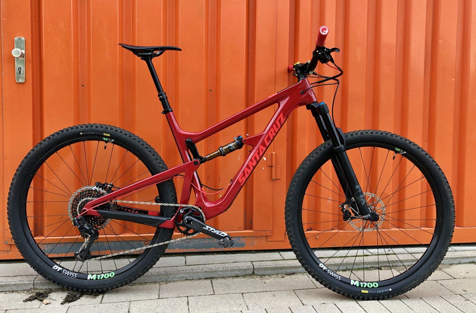

Hallo zusammen,
nachdem mein Arbeitskollege von seinem Santa Cruz aus 2016/2017 geschwärmt hatte und ich mir für die nächsten Jahre eh ein zuverlässiges Bike kaufen wollte ist es dieses hier geworden. Danke an biker-boarder. Das Rad hatte von der Bestellung bis zur Auslieferung nur 3 Tage mit DHL gebraucht. Und das zu Corona-Zeiten.
