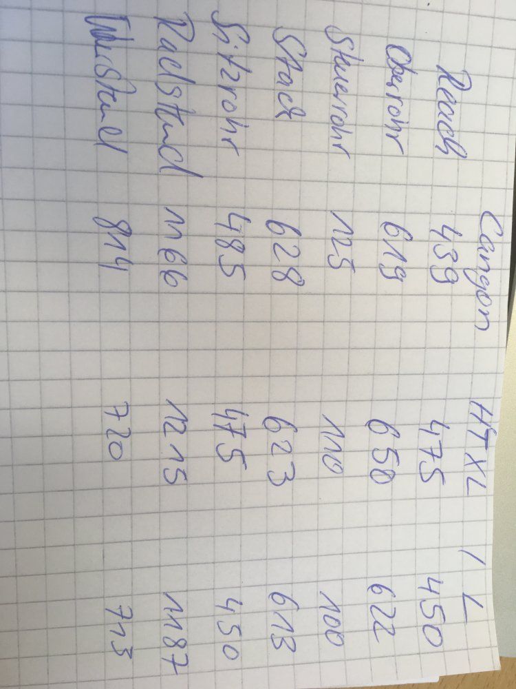

Habe hier mal meine alte Geo mit der vom HT gegenüber gestellt.
Bis auf das Sitzrohr und Steuerrohr ist das HT in L minimal größer als mein altes Bike.

Ist nicht sinnlos wenn kein Händler im Umkreis von 200km ein Hightower zum Probesitzen hat...Hau nicht unbedingt jedes Jahr 6000€ aus dem Fenster um dann zu sehen das ich mich nicht wohl fühle

Wenn dir die Ausgangssituation "tiefe Front" nicht taugt, dann solltest du vielleicht ein anderes Bike überlegen. Ansonsten würde ich an deiner Stelle ein L nehmen und die Umbauten nach Bedarf durchführen. Das TF ist von der Front her höher als alle meine anderen Bikes, das Hightower eine Spur niedriger. Wenn du jetzt eh mit einer 160er Gabel planst, dann wird das schon mal etwas bringen, dazu ein Riserlenker - mehr ist mMn nicht so gescheit beim HT. Und auf die tiefere Front solltest du dich vielleicht auch einlassen - aufrecht stehend hinter dem Lenker ist auch nicht ganz die richtige Position, um Druck aufs Vorderrad zu kriegen - überspitzzt gesagt. Überschlagsgefühle kriegt man am HT jedenfalls nicht früh...
