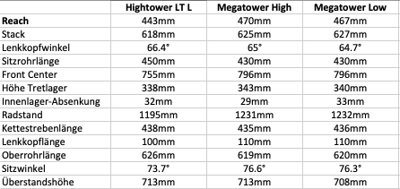

MT in L ?
Danke für Deine Bestätigung, dass Dir Dein LT in L eigentlich zu klein war. ;)
Wie bitte? Ich nehm L weil ich beim HTLT auch L hatte.
Edit: Ich habe grad mal die Daten ggü. gestellt. Drauf sitzend sollte das MT sogar kürzer sein oder?
Wie kommst du darauf, dass das Megatower kürzer sein sollte? Es sprechen doch alle Parameter dafür, dass es länger ist. Oder interpretiere ich da was falsch? :confused:
Ja aber nur im Sitzen wegen dem Steilerem SW, auf der Abfahrt stehst du gestreckter auf dem Rad.
Okay. Das stimmt. Der Reach ist knapp 30mm mehr. Im Sitzen müsste es ja dann durch die zentralere Sitzposition noch leichter nach oben gehen. Ich dokumentiere jetzt schon fleißig bei jeder Ausfahrt wo und wann das VR mal keinen Grip hatte und/oder abgehoben ist. Bin gespannt. Ich habe da einen technischen Anstieg, den ich bisher egal mit welchem Rad und Fitnesszustand nicht hoch gekommen bin. Ich glaube zwar nicht, dass das mit dem MT anders sein wird, bin aber mal gespannt, wie es sich im Vergleich zum HTLT an selbiger Stelle schlägt. Vielleicht dokumentier ich das mal mit Video. Wäre eigentlich ganz interessant.
