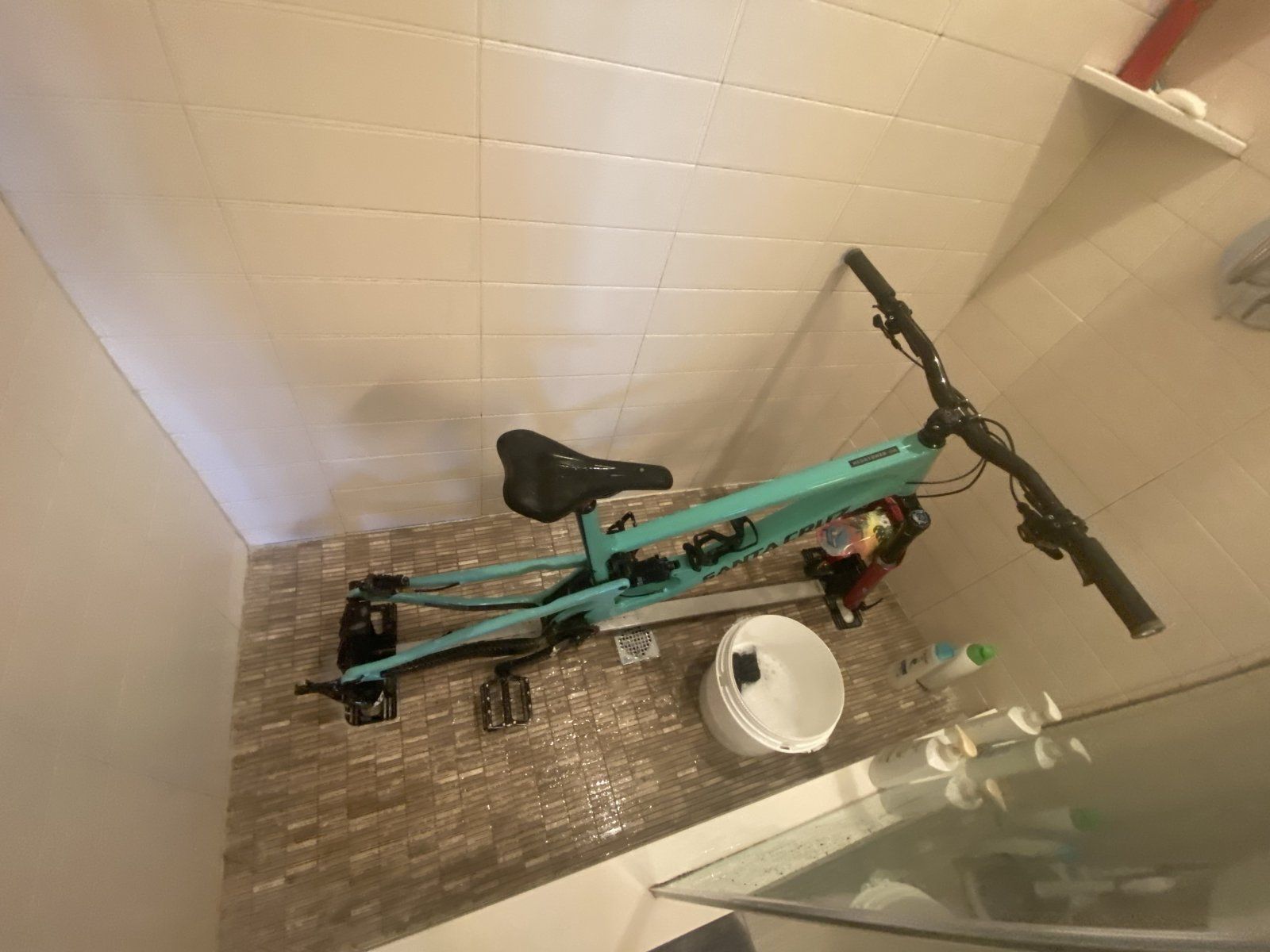

So kleines Update:
So wie es aussieht, hab ich das Problem gelöst.
Es schien tatsächlich von den Roller-Bearings zu kommen.
Diese waren augenscheinlich i.O. Auch die Lager sind i.O.
Ich hab jetzt alles ausgepresst (kam endlich mal mein Nachbau des Fox Tools zum Einsatz :p ) und alles richtig gut gefettet.
Anschließend noch die Bolzen und die Schraubenköpfe etwas eingeschmiert.
"Parkplatztest" signalisiert Ruhe. Werde später aber noch ne Runde fahren und das Ganze weiter beobachten.
Danke an alle für die Tipps!

Hey zusammen,
ich bräuchte mal eure Tipps:
Mein MT knackt beim energischen Einfedern.... aber auch, wenn ich das Rad am Rahmen anheben, also entlaste.
Das macht mich wahnsinnig, da ich die Ursache nicht finde:
  • Tretlager kann ich ausschließen, da ich das Knacken mit abgesenkter Sattelstütze und Füße am Boden reproduzieren kann
  • Sattelstütze kann ich ausschließen, da das Knacken ebenfalls im Stehen reproduzierbar ist. Sattel las unbelastet
Oftmals sind ja auch die Achsen / Bolzen Schuld, welche sich verspannen etc.
Also:
  • Lower-Link demontiert
  • Alles gesäubert
  • Lower-Link mit Fettpresse abgeschmiert
  • Rahmen an den Aufnahmen gesäubert
  • Den Upper-Link mal demontiert (war alles ok, Lager drehen geschmeidig)
  • Dämpferbuchsen am DHX2 überprüft und mittels Schraubstock nochmals nachgepresst. Die sitzen aber fest und Lager drehen auch super geschmeidig.
Knacken immer noch vorhanden....
Als ich den Lower-Link demontiert und neu gefettet habe, sind mir zwei Dinge aufgefallen:
  • Aus einem Lager hat es den Dichtring ??? herausgedrückt. Konnte ich aber wieder mit Schraubendreher zurückdrücken. Lager dreht(e) aber gut
  • Gefühlt kommt nur aus 1-2 Lager Fett raus. aber nicht aus allen 4. (Bolzen selbstverständlich gesteckt)
Nutze das Motorex Bike Grease 2000.
Wäre hier ggf. ein dünneres Fett sinnvoller ? Wie ist das Military Grease im Vergleich?
Alternativen ?
Steckachse hinten auch fest.
Ich habe noch einen ganzen Satz Lager... Aber einfach auf gut Glück alles aus und einpressen hab ich auch nicht sooo Bock...
Hab noch einen X2 Dämpfer rumliegen. Den will ich auch mal noch probieren, um den Dämpfer auszuschließen.
Was kanns denn noch sein? Jemand Tipps und / oder Ideen?
Cheers
Andi
