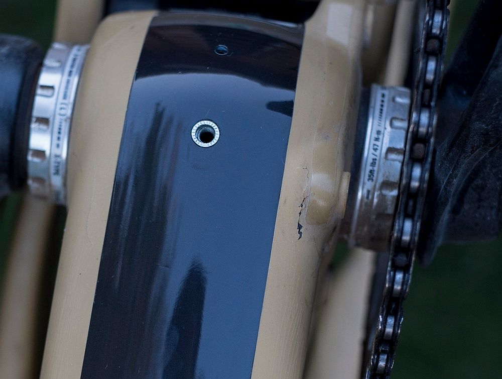

schöne Bikes hier. Bekomme die Tage mein V1 CC X01. Welchen Unterrohrschutz könnt ihr empfehlen für die gefährdete Stelle ?

Braucht man dazu eigentlich dann längere Schrauben?
Frage ist auch, ob es sich bei einem Megatower 2 lohnt. Hier geht der vorhandene Schutz ja schon höher. 🤔
Die vorhandenen reichen von der Länge her.
Kann aber auch mal so "seitlich" was reinkrachen:
Dabei seit
17. Mai 2008
Punkte Reaktionen
1.936
Beim 2er ist der originale Schutz höher und breiter. Hört aber auch am Übergang zur Seitenwandung auf.
Hätte ich das 2er, ich würde wohl auch wieder in den Schutz investieren. Sicher ist sicher.
Habs hier schon mal geschrieben: Ohne den Rockguardz hätte ich meinen Rahmen letztes Jahr in Aosta geliefert gehabt.
Aktuell bietet Rockguardz für das MT 2 nur Größe L an. Die müssen sich sputen, ich brauche XXL. 😅
