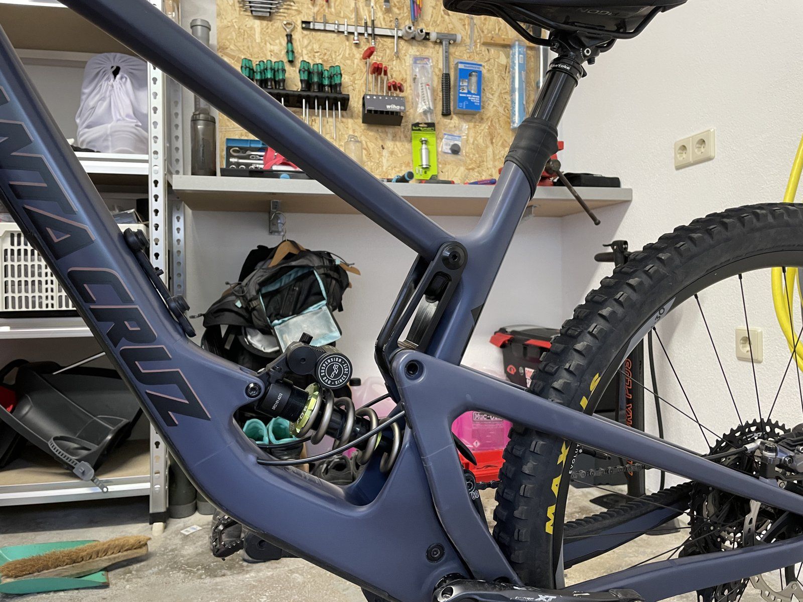

Update zum Knacken:
Mit dem DVO Dämpfer, welchen ich Plug & Play eingebaut habe, ist sofort Ruhe.
Werde kommende Woche paar Runden drehen.
Verbaut sind die normalen Buchsen und Fox Eyelet Roller Bearings.
Sonst nichts geändert.
Wenn’s das jetzt war…. Obwohl der Dämpfer 2x bei Fox war 🙄
