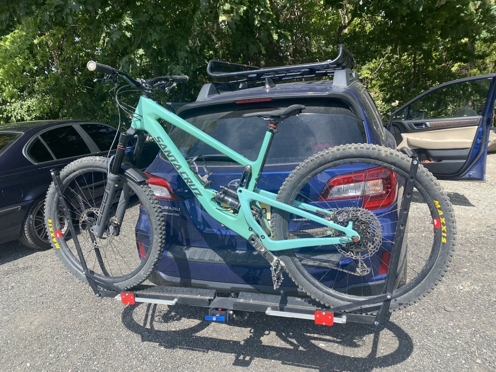

Nur mal so rein interessehalber und nicht stänkernd gemeint, hast du da einen Filter drauf? Das Mega sieht ja wirklich sehr türkis aus. Die bisherigen Beschwerden hatten ich bisher nicht als so dramatisch empfunden, aber das ist schon krass...
Ne. Isso. Bin hier lateral auf Hoehe Rom mit UV und so. Da brennt der Stern auf Dauer schon anders als in Mitteleuropa. Und dazu kommt, dass ich während High Covid lange Zeit in North Carolina und in SW Colorado und Utah im Exil war. ☀️Die unterschiedlichen Farbnuancen sind keine Illusion. Bei schwarzem Elox isses aber heftiger. Das wird zu so nem transluszentem Lila.
Das Foto ist um die Mittagszeit entstanden. Da war das Licht schon sehr gleissend. Der Park ist auch n Sandkasten die Tage. Hat schon lang nicht mehr gut runter gemacht. Sprich da ist auch ordentlich GANZ feiner Sand in der Luft und auf dem Rad.
Hier nach dem Abspritzen. 💦

Junge, junge du hast ein Leben. Wenn ich an den Orten biken könnte, würde ich sogar mit einem türkisen Radl leben können :D
