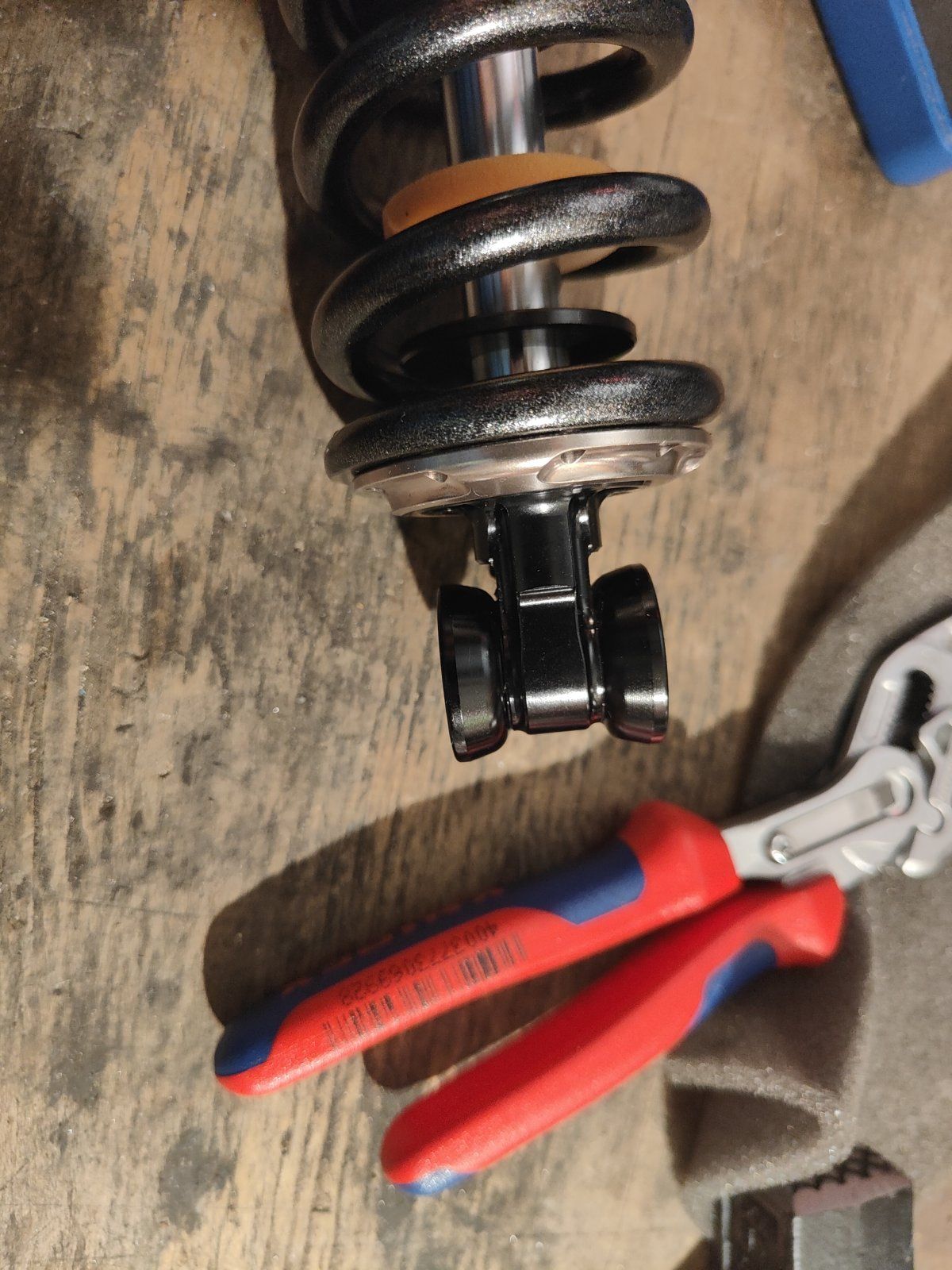

Danke euch allen! 450er ist auf dem Weg, Buchsen lassen noch auf sich warten...melde mich, wenn ich dann auf dem neuen Setup einmal draufgesessen bin :cool:
... Mit 70 kg Trockengewicht lande ich übrigens genau zwischen der 350er (30% SAG) und der 400er Rockshox-Feder (25% SAG). Fährt sich sehr geschmeidig..muss mich jetzt etwas auf den Stahlfederdämpfer einschießen und wechsel dann bisschen zwischen dem MST-Superdeluxe und dem ungetunten Coil hin und her. Mit beiden Varianten ist man aber schon nicht verkehrt unterwegs :bier:
Die Chance für etwas Werbung will ich aber noch schnell ergreifen: Die Fox-Buchsen mit Aluminium-Bolzen im RS Superdeluxe Coil...vielleicht wars eine unglückliche Kombination der Toleranzen, die bei Gleitlagern natürlich empfindlichst genau passen müssen - aber das war eine richtig schwergängige Kombination.
In meiner Verzweiflung habe ich mich dann an Stephan Huber gewandt (Jaaa, der wurde bereits direkt am Anfang empfohlen..)...Er hat sich super Zeit genommen, schnell versandt und die Leichtgängigkeit der Huber-Buchsen ist der Wahnsinn. In Zukunft wird das meine erste Anlaufstelle sein - hätte er einen Shop, den man über Google bewerten kann...ich hätte es längst getan. :cool:

Hi. fährst du den standard link mit dämpfer mit 57.5 mm hub? Flipchip hi oder lo?
habe mir kürzlich den neuen rockshox coil dämpfer gekauft, fahre bei gleichem gewicht aber eine 450er feder. Gemäss rockshox setup app ergibt das theoretisch 30% sag. die 400 er feder hatte ich auch bestellt, mit dieser konnte ich aber bereits auf dem parkplatz einen durchschlag verursachen durch bunnyhops etc. trotz höchster einstellung des hydraulic bottom out. die 450er feder fährt sich für mein empfinden sehr gut. Würde das als passend einschätzen. vorgängig bin ich aber schwer davon ausgegangen, dass sie zu hart ist.
fahre jedoch den flipchip in hi. Das könnte den unterschied ausmachen
Hast du mal deinen sag nachgemessen? Ich fahre die flache Einstellung mit einem 57,5er Hub - die 30% sag mit der 350er Feder sind für mich auch zu weich (außer bei dem aktuellen Schmuddelwetter und eher langsamer Pace), härter als die 400er Feder wöllte ich aber nicht gehen, das passt aber aktuell auch bzgl. Häufigkeit der Durchschläge usw.
Am Link ist zuviel Bewegung, die Gleitlager halten nicht lange leider. Hatte nach 1 Monat bereits Spiel.
Gna, mach mir die Hoffnung nicht kaputt, dass das nicht halbwegs haltbar sein wird :lol: Habe die nicht-Endurance Gleitlager, aber davon direkt in Summe 4 Stk in Kombination mit einem Fahrer, der bei Schmuddelwetter ungern aufs Rad geht. Ich schau mal, wie weit ich damit komme...
Bei den RS Dämpfern hat man leider nur eine beschränkte Auswahl an Möglichkeiten:
  • Gleitlager fahren in der Hoffnung auf Leichtgängig- und Haltbarkeit
  • Fox bearing mount am Lower Link fahren und hoffen, dass man kein Knacken bekommt
  • RS Dämpfer kostenspielig (da großer Service zwangsläufig mitgemacht werden muss) auf das bearing-eyelet umbauen
:ka:
Ich habe einen Kompromiss gemacht und mich für insg. 100 Euro durch verschiedene Gleitlager getestet :awesome:
:ka:
Gemessen jetzt nicht, aber anhand des bottom out bumpers so gut es geht abgelesen. Vom sag her hatte ich das gefühl, dass die 400er feder auch funktionieren könnte. Vielleicht ist die progression des rahmens in low wirklich so viel grösser, dass das den unterschied ausmacht. Fährts du die feder eher mit viel vorspannung? Ich fahre die 450er mit sowenig wie möglich. Ca eine umdrehung ab da, wo sie nicht mehr klappert

Man kann die Fox Hülsen doch einfach auf der Rückseite etwas mit Schleifpapier nacharbeiten, wenn die Achse sich im eingebauten Zustand zu schwer drehen. Das dauert 10min.

Das Gleitlager um den Bolzen herum hat man im ausgebauten Zustand bereits nur mit größter Kraft und Hilfsmitteln drehen können - was will ich da wo abschleifen? Entweder hätte ich vom Bolzen oder von der Gleitlager-Innenseite 1/10 mm abnehmen müssen ...das wäre beides Pfusch geworden.
Buchsen raus und die Außenseite etwas abschleifen.
Auch wenn ich ebenso Fox Gleitlager fahre, gäbe es noch die Variante mit Wälzlagern. Wurde irgendwann schon im SC-Forum gepostet.
Du meinst sicher die hier. Die fangen gern das knacken an. Hab ich gleich rausgeschmissen.

Nein, die meine ich nicht. Das ist ja das Bearing Kit, das wir oberhalb besprochen hatten.
Ich meine Nadellager, die genau nur statt des Gleitlagers in das Dämpferauge eingepresst werden. Hab die aber selbst nicht in Verwendung, daher müsste man sich etwas durchwühlen, wo das stand. Ist noch nicht so lange her...

Nadellager so wie beim LV301 Dämpfer?
