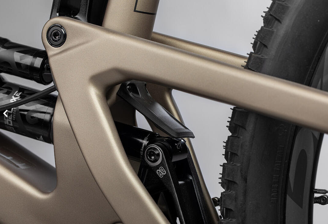

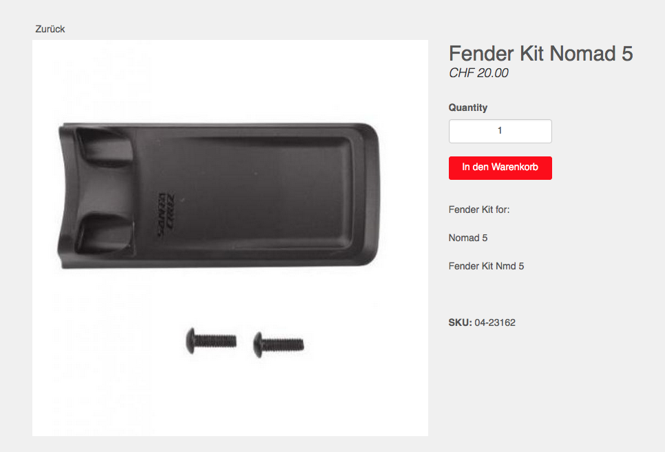

ach ja genau - der fender für den dämpfer fehlt ebenso... :confused:
Edit hat grad rausgefunden:
Der Fender vom MT2 scheint wohl der gleiche wie am Nomad 5 zu sein - siehe Fotos
