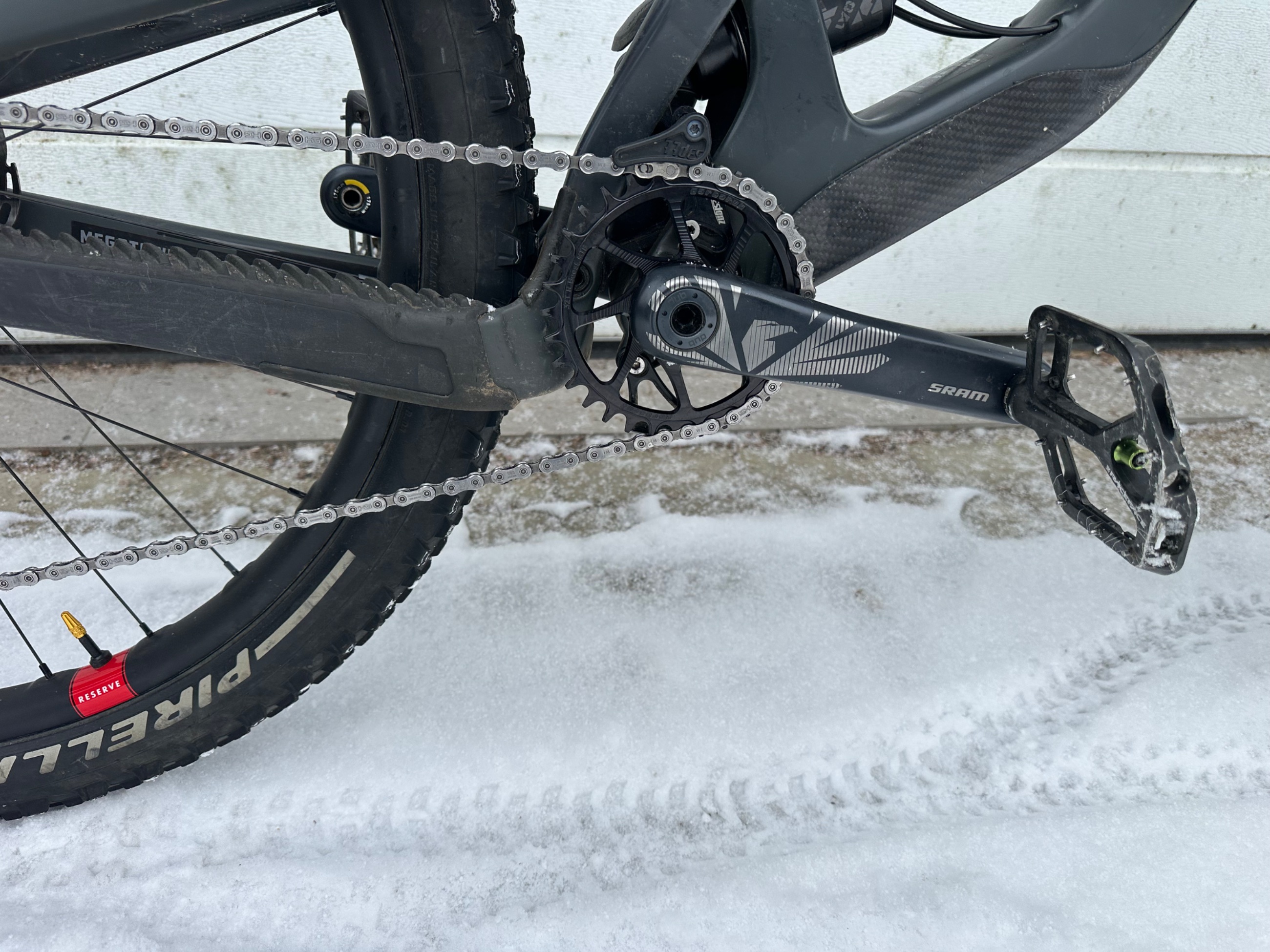

Beim Megatower 1 ist kein DUB Wide nötig, selbst mit einem Kettenblatt mit mehr Offset nicht. Ich fahre seit gestern am Megatower 1 eine Sram GX Carbon Non-Wide Kurbel mit 32er Garbaruk Kettenblatt mit 3.6mm Offset.
Am Megatower 2 kann ich es nicht sicher sagen. Aber ich fahre dort eine X0 Transmission Kurbel mit Wide-Achse, und da ist jede Menge Platz bis zur Kettenstrebe.

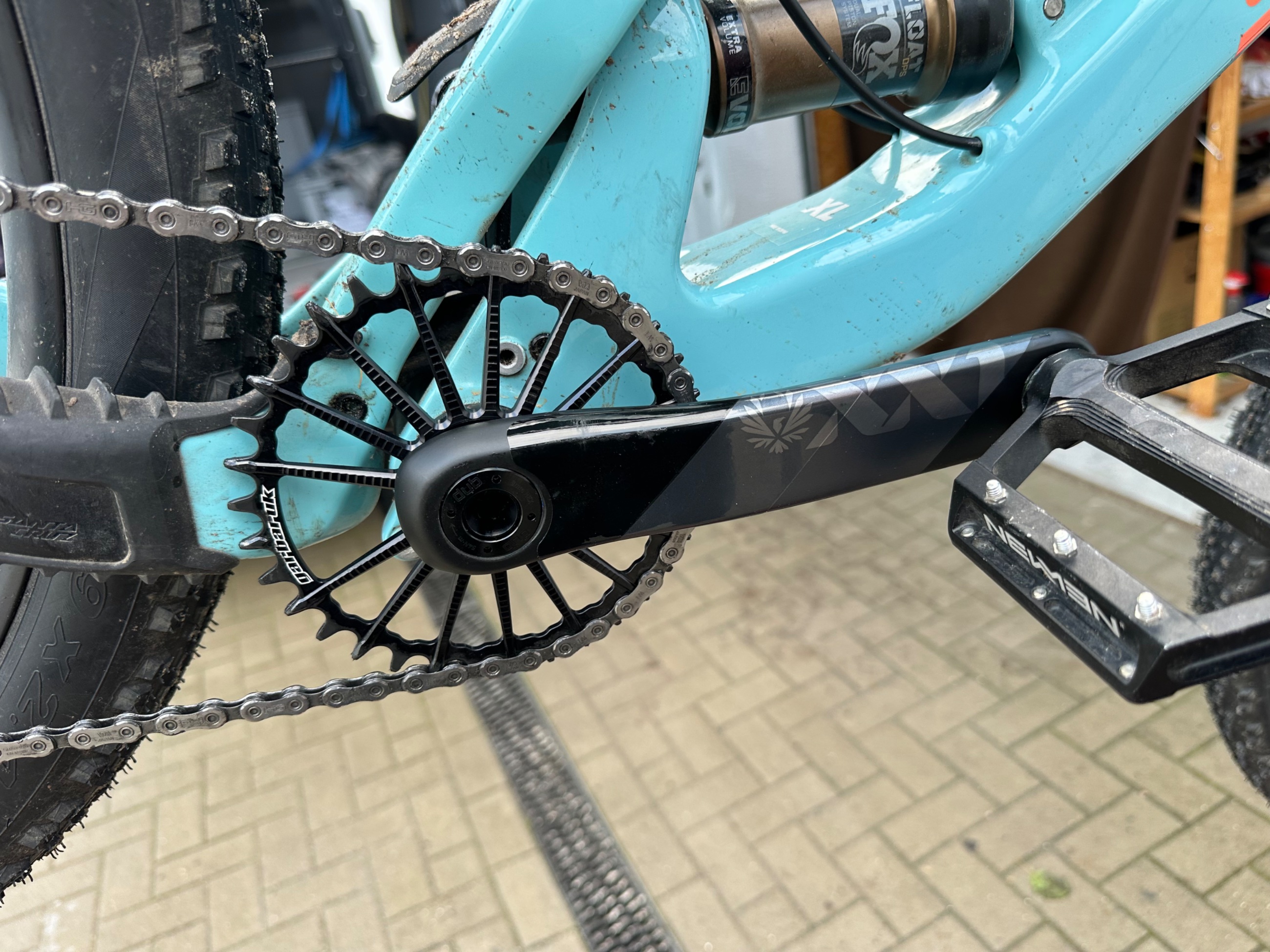

Aber, um die Verwirrung komplett zu machen: das ist eine alte Sram XX1 Kurbel, aber mit 8-Loch Aufnahme wie bei den den Transmission Kurbel. Das Blatt ist ein Garbaruk rund 34T. Die Kurbel war wohl für Powermeter Spider gedacht, und deshalb bekommt man sie echt günstig. Ich habe unter 180 Euro neu vom Händler bezahlt. Das Bike ist mein Tallboy 4.1.
Garbaruk gibt ihre Blätter offiziell auch für Transmission frei.

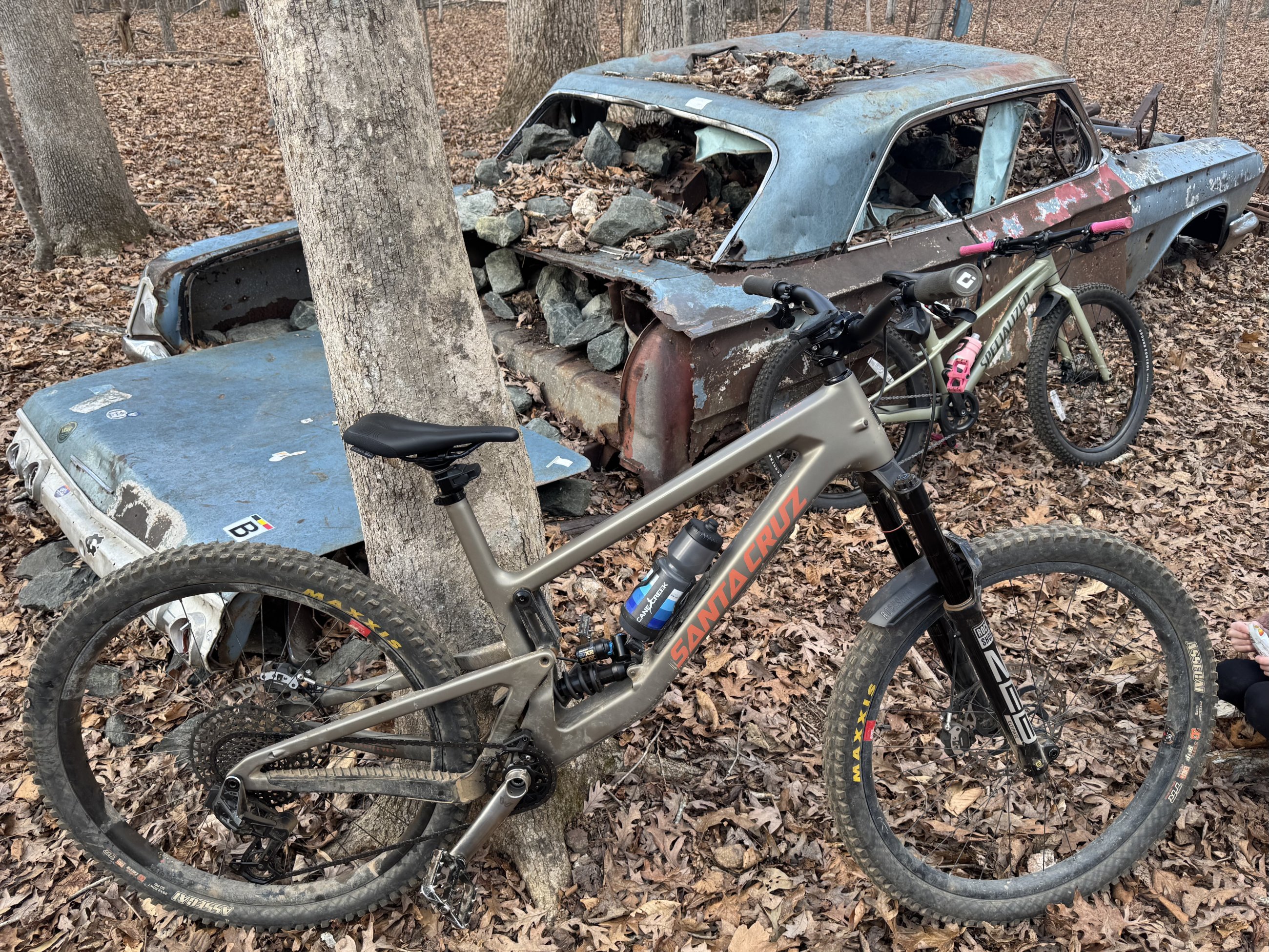

So, nach ner woche limbo zwischen krank im bett rum liegen und wenn halbwegs unter den lebenden am rad rumschrauben und hier dummbabbeln, zum abschluss auf ne saftige grippe noch n sahnehaeubchen und zurueck zum thema:
Die kiste hier mit 447 oder was kettenstrebe laeuft mit 52er kl absolut unauffaellig. Auch auf m 10er und im ruecktritt. Das ist das 3mm legacy steelie 3-bolt von sram.
Das wolftooth drop stop B, welches auf papier fuer sram flattop ketten gemacht ist und die muehle auch auf die 55er kettenlinie bringt laueft im vergleich dagegen (bei allen komponenten gleich/nur kurbel getauscht) bei starkem tritt im auf steilen anstiegen wie n traktor. Spuerbar und nicht geil. Alles basierend auf ner kleinen runde mit der kurzen fuer den sauerstoff und sonnenlicht und zivilisation und resozialisation usw., aber habe gezielt drauf geachtet.
Werd mir bei gelegenheit noch nen spacer auf die spindel frankenstein’ern und den q-faktor und symmetrie verhacken. Aber solange es kein designiertes Sram kb in 0mm/3-bolt gibt werd ich den hoeheren verschleiss hoeheren verschleiss sein lassen und mein OCD nicht weiter versuchen zu befriedigen.
