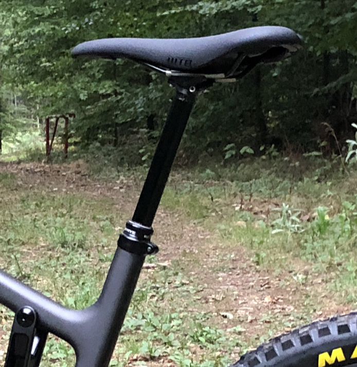

Servus Leute,
hab ein Problem mit meiner Reverb 150. Hab leider etwas kurze Beine und muss die Stütze daher recht weit versenken. Nun ist ja beim Nomad dieser Bogen um den Dämpfer wo sich dann die Leitung verklemmt und blockiert, sodass ich die Stütze nicht mehr betätigen kann. Hab sie jetzt provisorisch mal 2cm rausgezogen und nun funktioniert alles, ist aber zu hoch für mich.
Habt ihr ne Idee welche Stütze man fahren kann mit weniger Einbauhöhe? Würde ungern wieder auf 125mm Hub zurückrüsten.

Servus Leute,
Schon geschaut das die Leitung nicht zu stark verdeht ist?
Ich hab das Problem bei meiner 170mm Reverb gehabt. Die ging nicht ganz rein wegen dem connectamajig. Hab dann das normale Endstück für die Reverb gekauft (https://www.bike-discount.de/de/kaufen/rockshox-leitungsanschlusstueck-fuer-reverb-sattelstuetze-549408) und montiert, siehe da Passt.

Servus Leute,
Das Problem mit den Beinen hab ich auch. Fahre jetzt ne Revive 160 (baut so hoch wie die 150er Reverb) und die kann ich komplett im Rahmen versenken.
Jo sieht wohl ganz so aus, hab jetzt das Teil mal komplett rausgezogen bis zum Anschlag und bisschen die Verdrehung rausgenommen. Leitung muss wohl beim reinziehen bissl vertüddelt gewesen sein. Auf jeden Fall gehts jetzt. Echt merkwürdig.
