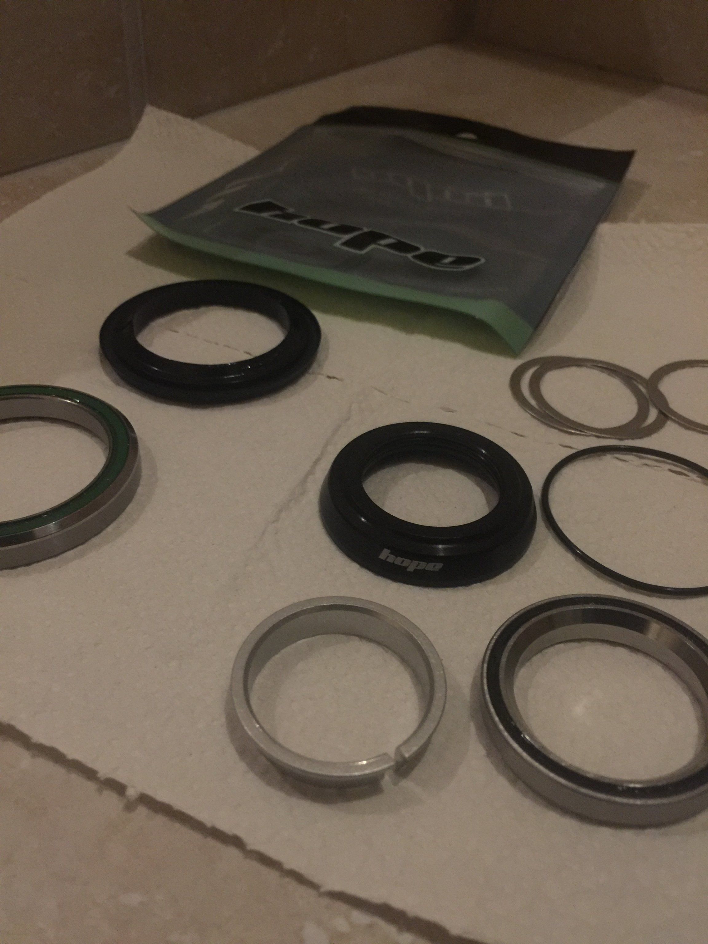

Hmm. Heute angekommen. Nicht super sexi wie der von King, muss aber reichen.

Ich find die Steuersätze von Hope eigentlich gar nicht so schlecht. Ich hab auch nen EC Steuersatz von Hope an meinem Hardtail.
Nur was ich bei Hope wirklich störend finde ist, dass von denen keinerlei Dokumentation (sprich Montageanleitung, oder zumindest ein Hinweis, wo es das online gibt) beliegt.
Ja. Keine Anleitung da, hab aber viele schon eingebaut. Ist nicht rocketscience.. Mal sehen ob der freiliegende O-ring der als Dichtung dient was taugt. Was ich gut finde ist der Compression Collar oben - der ist 2x so gross als der von cane creek.
Ja klar ist n Steuersatz keine Wissenschaft, aber das ist mir schon bei mehreren Bauteilen von denen aufgefallen, dass es keinerlei Angaben zu Drehmomenten oder der Montage gibt... :ka:

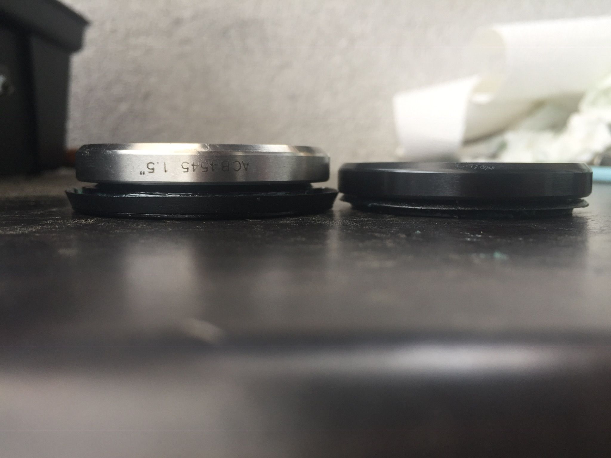

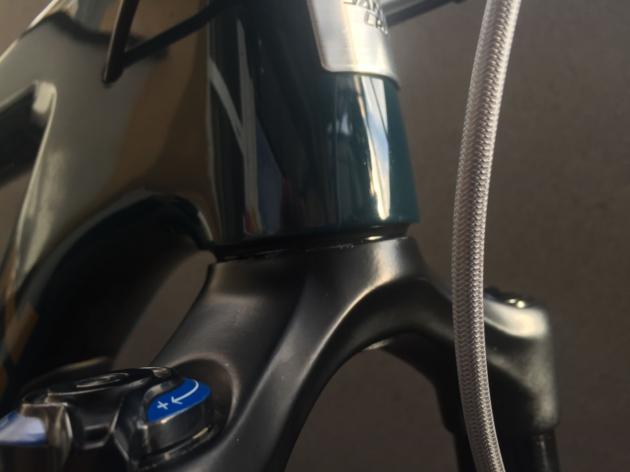

Okay. Hope baut unten hoher als Cane Creek.. Sieht irrgend wie nicht gut aus..

Am Nomad? Mit 2 ist es sehr eng bei mir. Mit 3 ist es wie bei original cane creek. Also 0.etwas vom 1mm
Das hat nix mit dem Rahmen zutun wieviele Spacer du zum Klemmring einbauen musst sondern mit dem Durchmesser des Gabelschafts.
Je kleiner der Durchmesser desto weiter wird der Klemmring zusammengedrückt desto tiefer rutscht er nach unten ins Lager und umso mehr Spacer werden dann darüber benötigt damit der Abstand der oberen Abdeckung noch passt.
Ja, So ist es. Muss was mit toleranzen zu tun haben, da Bronson mit der selben Gabel auch 3 spacer benotigte. Mit der 36 reichen 2 Spacer.
Das ist echt interessant, denn mit meiner Lyrik brauchte ich nur einen, bei der 36er brauche ich zwei und im 5010 mit ner 34er brauche ich drei Spacer. Aber dafür sind die Spacer ja auch nunmal da, um Toleranzen auszugleichen. ‍♂️
