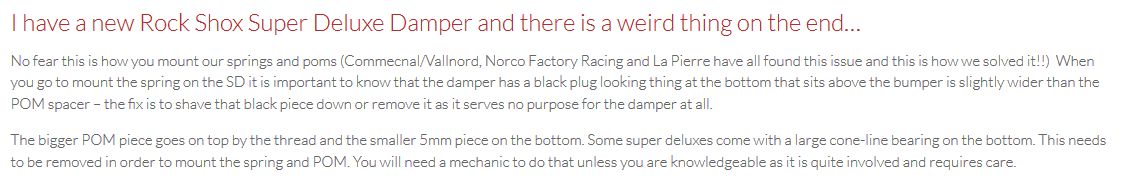

ich bin auf der suche nach einer leichteren Feder für meinen Rock Shox Super Deluxe Dämpfer.
Was könnt ihr empfehlen?
SAR habe ich gefunden, allerdings blicke ich nicht ganz durch, brauche die die 140mm oder die 105mm? Die Originale Stahlfeder von RS hat glaube ich 150mm.
hat keiner eine Info? :winken:

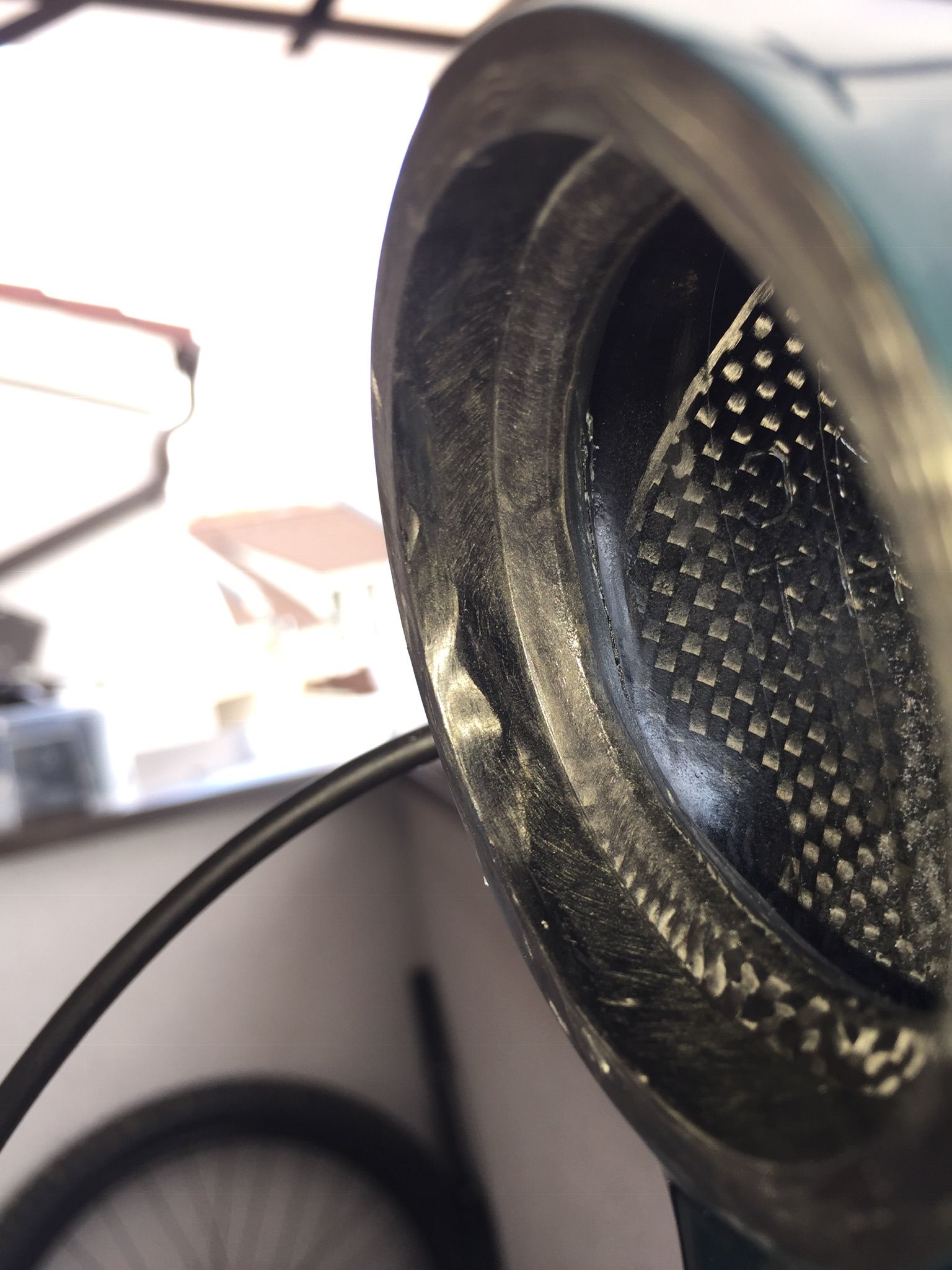

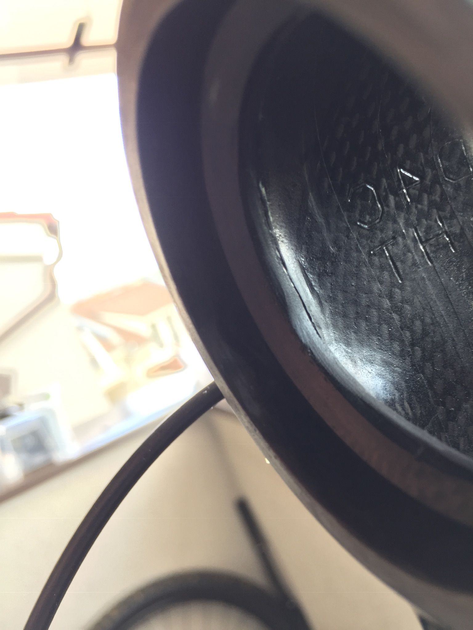

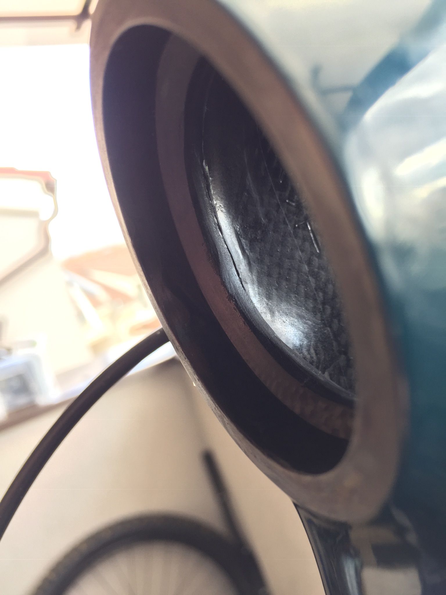

Ich habe soeben die Lager des Steuersatzes gereinigt, wegen eines Knaxen, und musste fleider festestellen, dass die untere Lagererschale der längs nach einen kleinen Riss hat.
Was haltet ihr davon? Schaut das bei irgendjemanden ähnlich aus? Bedenklich, oder gar gefährlich?
Vielen Dank erstmals
Sieht nicht wirklich gut aus, man erkennt auch in der Stützfläche fürs Lager Rissbildungen. Ab damit zum Händler und reklamieren.
Hi!
Hab gerade was auch gefunden, hab keine Ahnung ob es okay ist, sieht aber bei mir nicht nach “okay” aus..
Ich glaube, wir haben beide das gleiche problem.. meiner is ein C Rahmen.
Mfg Radio

Weder das eine, noch das andere sieht für mich nach einem Problem aus. Aber schickt die Bilder einfach mal an euren Händler, oder zu SC direkt. Ich würde einfach fahren. Durch die lebenslange Garantie ist es doch egal ob nach 5 Monaten oder 5 Jahren ein Defekt auftritt. Aber der Sicherheit wegen kann es sicher nicht schaden das bei SC mal begutachten zu lassen.
