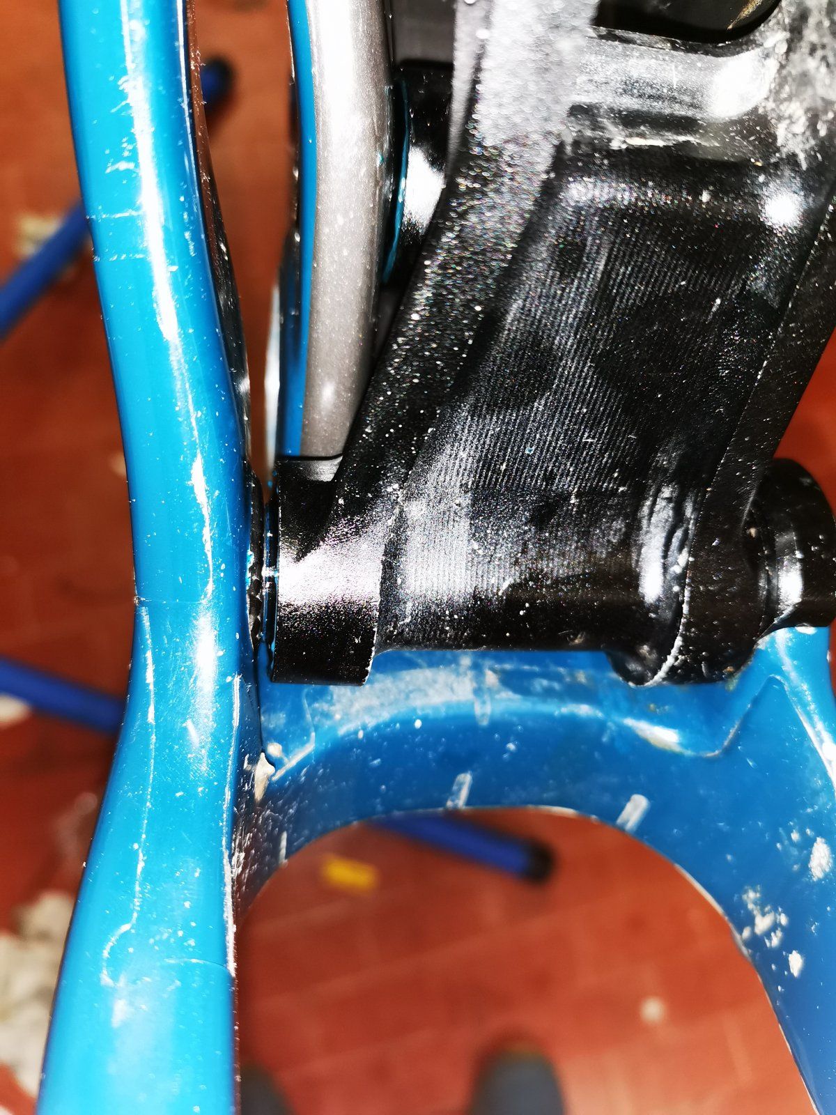

Hallo,
Habe mal denn hinteren Link rausgenommen zu reinigen und wieder montiert dabei habe ich bemerkt das hinten ein kleiner Spalt auf der linken Seite frei ist, ist das normal?
Dabei seit
10. Juni 2014
Punkte für Reaktionen
3.575
Hallo,
Alles wieder richtig zusammen gesetzt?
Richtiges Drehmoment verwendet?
Ist jetzt schlecht zu erkennen, aber die Kappe, welche auf dem Lager sitzt, sollte nicht locker sein, da sie das ganze verspannt.
