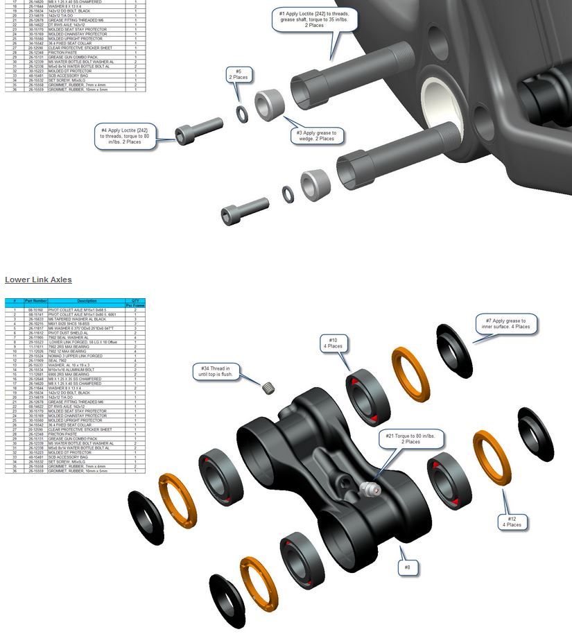

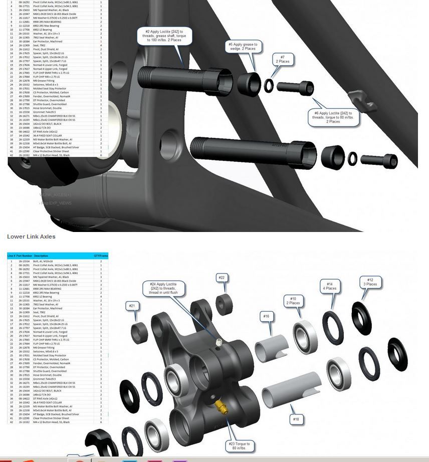

Im Link verläuft doch eine Achse, diese wird nur ganz leicht angezogen und spannt, ähnlich wie das Prinzip in nem Steuersatz, das link im Rahmen nur "spielfrei" vor. Dann kommt nochmals ne Verschlussschraube auf die Achse die dann fest angezogen wird und das system quasi schließt. Das ist beimneuen Nomad anders. Da wird nun bereits die Achse ordentlich angezogen. Ist dann weniger "wartungsintensiv", da dieses Preloadsystem recht empfindlich ist was Geräusche (Knarzen) angeht.
Vorher wurde die Achse mit ca. 4NM angezogen, quasi handfest. Nun mit 20 NM. Schon ein gewaltiger Unterscheid. Ermöglicht wohl durch diese graue Hülse, Spacer nennen die das.

Let's start by taking a hard look at frame hardware. Gone is the company’s angular contact bearing with adjustable preload system. In its place is a more traditional, less torque-sensitive radial bearing with a spacer system. Grease ports still exist for easy maintenance. Overall, the company found this style of interface to be more user friendly and less prone to creaking compared to the previous pivot hardware.
http://www.vitalmtb.com/product/gui...XX1-Reserve,18735#product-reviews/2750/expand
Mit gefetteten Lagern knarzt bei mir gar nichts mehr. Deswegen lass ich den Link da unten weitestgehend in Ruhe.
