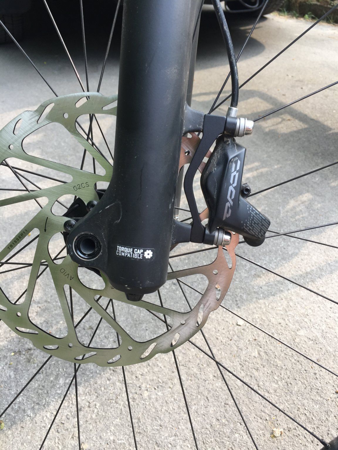

Hallo liebe Nomad Gemeinde!
Habe mir vor kurzem ein Nomad „von der Stange“ gekauft.
Verbaut waren Code r bremsen mit 180mm Scheiben vorne und hinten. Nun bin ich dabei auf 200mm Scheiben zu wechseln...
Nun habe ich 2 fragen an euch und hoffe, dass mir jemand weiterhelfen kann!
1. hab ich die Bremse am vor richtig montiert?
2. hab ich fürs hr den richtigen Adapter für die Bremse?
Liebe Grüße
Nic
