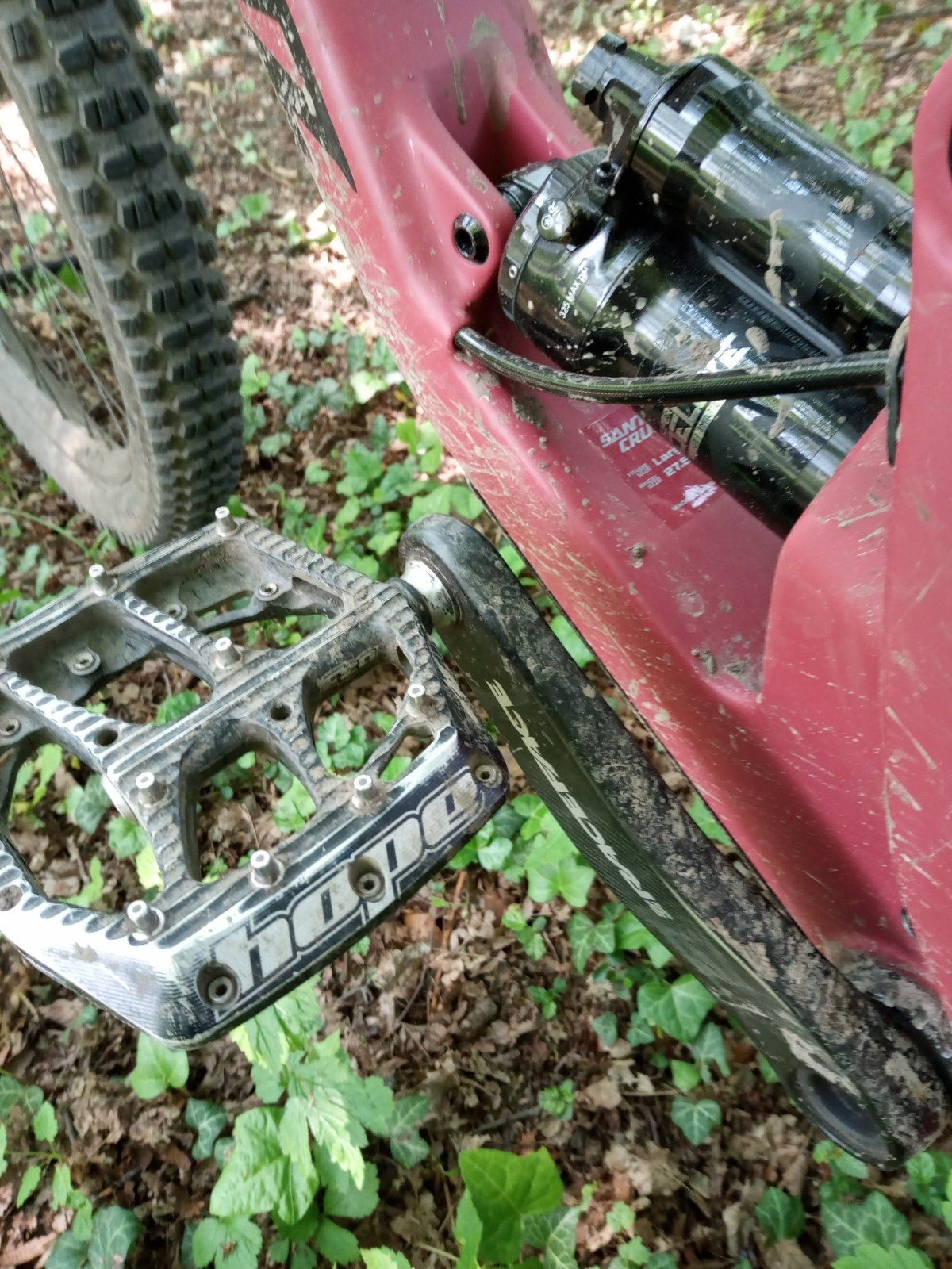

Im 5010 V4 fahre ich auch die Race Face Kurbel mit Hope Innenlager.Passt Perfekt.
