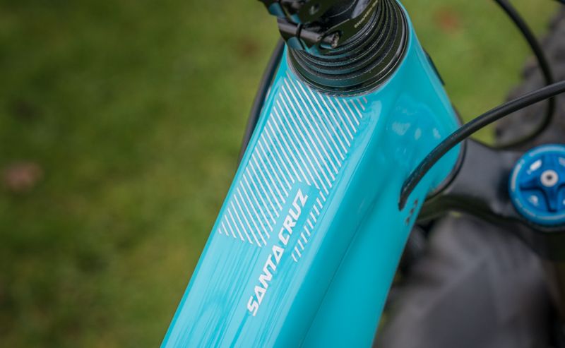

Hätt ich jetzt auch so gemacht.. Mit Verstand anziehen, wer die Kralle fest macht bis der Essig kommt is ja klar das dass nicht gut ist! Tuch drum rum allein schon wegen dem Lack :=)
BTW Lack, ich such einen Lackmischer der mir die Santa Farbe in ner Dose abfüllt.. find ich nur nirgends. Nen Auto 2K lack kann ich mir mischen lassen.

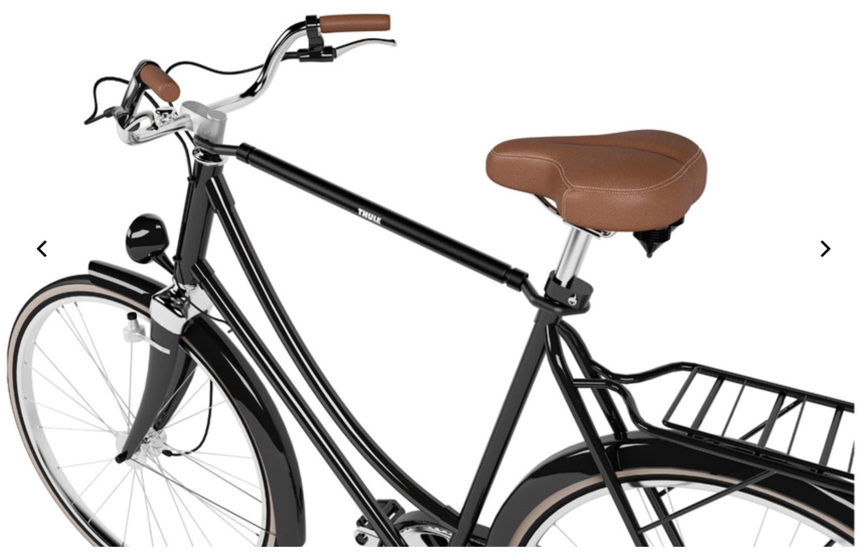

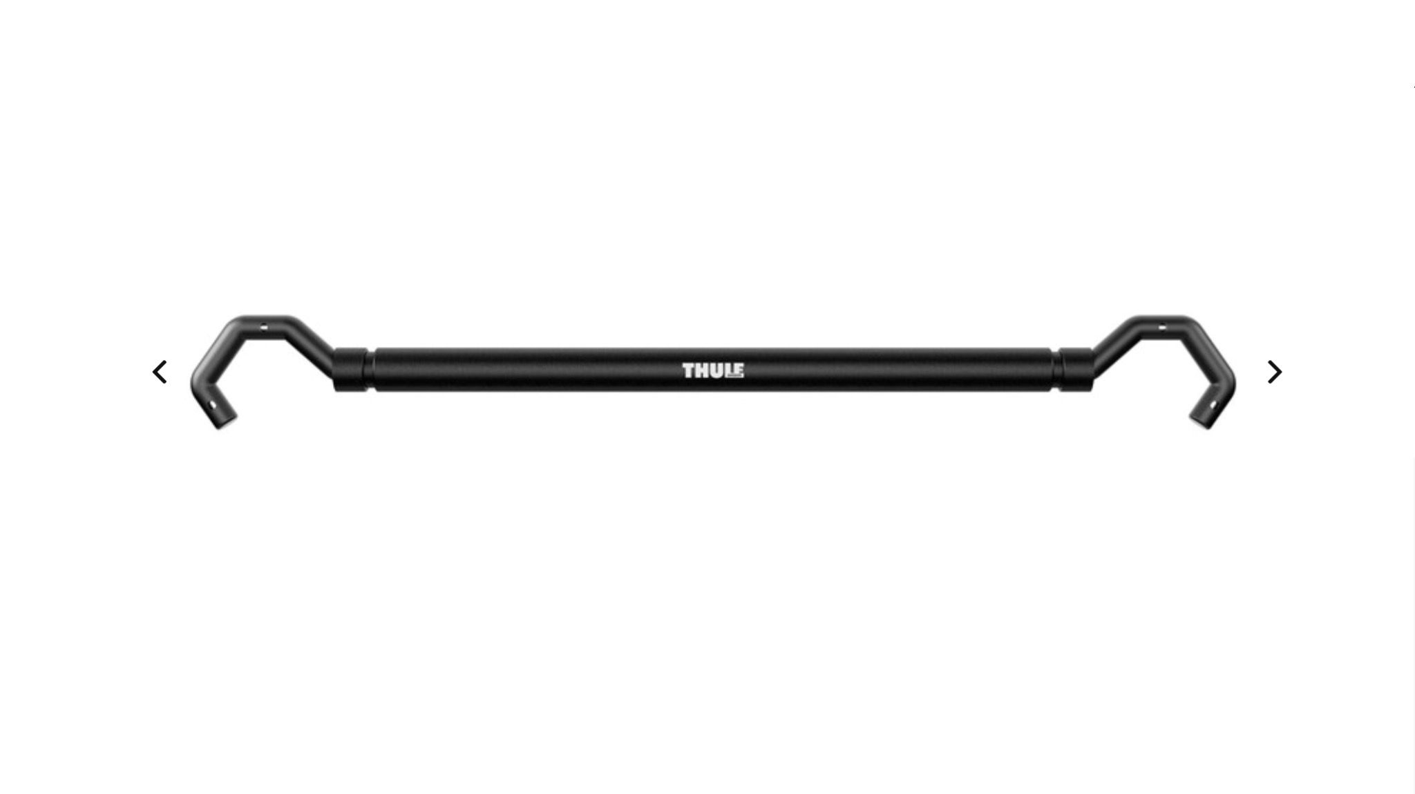

die klemme einfach an der sattelstütze, geht am besten, carbonrahmen sollte nie geklemmt werden. und das bike sollte auch nicht vom heck fallen wg geringer klemmung.

1) Ich würde auch NIEMALS einen Carbonrahmen in irgendeiner Art klemmen, auch wenn der Nomad-Rahmen das bei mäßigem Anzugsdrehmoment wohl ohne weiteres überleben dürfte! Mit Kauf des Nomads damals musste auch direkt nen Touran her zwecks Biketransport! Auto fahre ich, nennen wir es mal sehr sportlich. :lol: Das Nomad möchte ich schon alleine nicht dem Fahrtwind etc. aussetzen, weder auf, noch hinter dem Auto! Und wenn man es ein bisschen clever handhabt, dann hat man selbst nach der größten Schlammschlacht kein Krümmel "im" Auto, sondern nur auf nem zugeschnittenen Stück Teichfolie. :daumen:
2) Falls es doch unbedingt geklemmt werden müsste/außerhalb des Fahrzeugs mitfahren müsste, dann nur mit folgendem "Adapter":
3) Mitm Lack hatte ich bisher keinerlei Problem, aber der Rahmen ist quasi auch komplett mit Invisiframe überzogen! :D

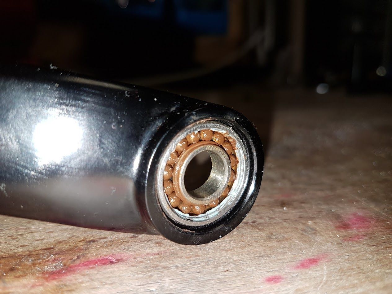

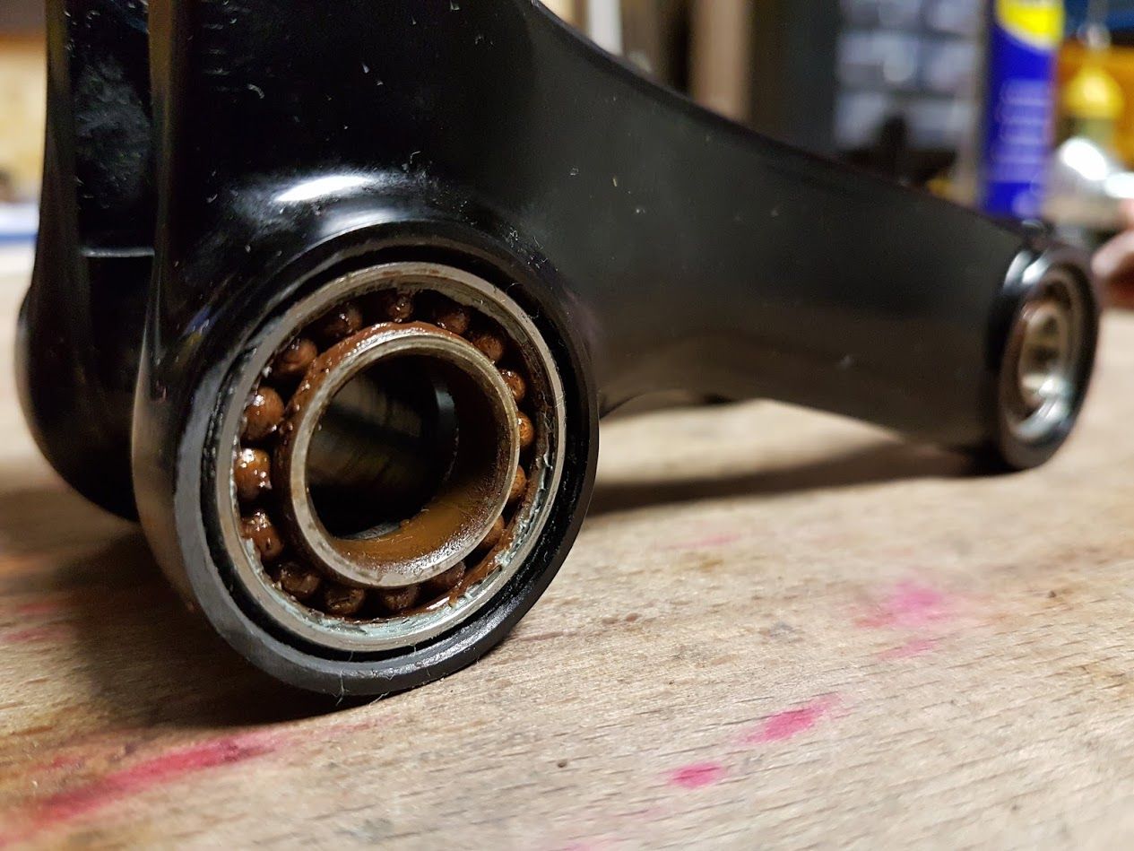

Ich habe den Rahmen gebraucht gekauft. Bei mir waren die Lager total hinüber, waren aber noch OK laut Vorbesitzer :eek:
Anhang anzeigen 688345 Anhang anzeigen 688346
Also meiner Meinung nach sind Lager erst hinüber wenn irgendwas zerbröselt ist. Sauber machen, fetten, wieder einbauen und die sind wie neu.
Das klappt auch mit Lagern die sich gar nicht mehr drehen. Meine sahen schon schlimmer aus und tun immer noch problemlos ihren Dienst.

Hab mich auch gefragt was das Problem an den Lagern ist.
Für mich ist ein Lager in Ordnung so lange es sich im eingebauten Zustand unauffällig verhält.

Achso das braune Zeug ist kein Dreck sondern Rost! Ihr fahrt also rostige Lager weiter nachdem ihr sie gesäubert und neu gefettet habt? Und ich dachte die Schwaben sind geizig ;)
geizig?? :lol:
Einfach neue ! Ist wie bei all you can eat.
Die gibts kostenlos !! :D Aber eben nur für Erstbesitzer :aetsch:
Dabei seit
11. Juni 2007
Punkte für Reaktionen
1.968
Mach sie halt mal anständig sauber. Dann sieht wieder alles blank aus. Wenn sie danach noch problemlos funktionieren, warum soll ich sie tauschen?
Dabei seit
8. Februar 2012
129
Die Lager oben an der Wippe scheinen besonders gut Feuchtigkeit zu ziehen, bei mir sahen die ähnlich aus. Waren aber nicht ausgeschlagen bzw. mechanisch defekt. Gereinigt, Gefettet, Laufen sauber und ohne Spiel. Aber beim nächsten mal gibt's Neue.
Dabei seit
7. August 2013
22
Standort
Salzburg
Also bei meinen Lagern an der oberen Wippe hats mehrere Kugeln zerbröselt. Es war auch kein Fett mehr drinnen. Scheint mir am anfälligsten zu sein. Und das nach der einer Saison.
Diese wurden von mir mit SKF Lagern ersetzt, die ich vorher komplett mit Fett befüllt habe. Die verrichten nun seit 2 Jahren gut und unaufällig ihren Dienst. Teilweise sieht man jetzt noch ein bisschen Fett, welches zwischen der Schraube und der Wippe herauskommt. Umgekehrt tritt auch so Wasser ein, wenn unzureichend Fett drinnen ist.....
Tauschen würd ich schon bevor das Lager so kaputt is, dass der innere Lagering herausfliegt. Dann wirds nämlich richtig lustig, das Lager überhaupt noch ordentlich herauszubekommen.
So wie die auf den Bildern aussehen würde ich die tauschen. Hab das auch schon zur Not mit reinigen und nachfetten getestet aber wirklich geschmeidig ist anders
Gibt’s auch in Edelstahl
Von SC gibt’s die Lager doch eh umsonst

Klar gibt es die Lager von SC kostenlos und die können es auch sicherlich ganz gut verkraften davon x Sätze pro Monat zu versenden.
Aber dennoch finde ich, dass man so einen Service nicht überstrapazieren sollte, oder gar "ausnutzen" sollte!
Sonst überlegen die sich irgendwann einen derartigen Service wieder einzustellen und das würde uns alle betreffen! :(
Solange ein Lager gut zu retten ist, bzw. ein Service reicht sollte man das auch so handhaben! :i2:

Was hat das mit ausnutzen zu tun. Ich sehe das ganz sachlich
Wenn Bremsbeläge runter sind mache ich neue drauf!
Wenn die Lager nach 3 Jahren und 5000 km hin sind fange ich nicht an rumzudoktern
Das Gefühl mit neuen lagern ist einfach klasse und so sollte es sein in dieser Kategorie von bikes
Mit nachfetten bekommt man raue Lager nicht mehr hin
Aber deine Einstellung ehrt dich
Gesendet von iPhone mit Tapatalk
