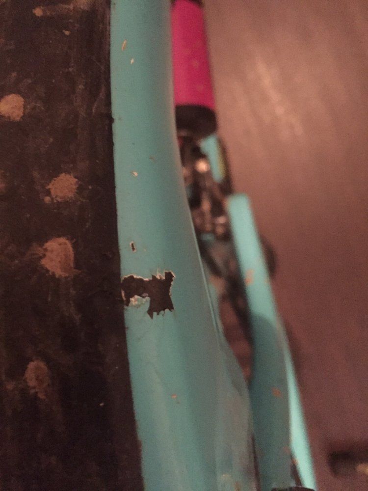

Soeben aus dem Bike-Urlaub im Vinschgau zurückgekehrt, das Nomad lief wie ne Eins. Bei einer Abfahrt auf dem Roatbrunn-Trail hat es jedoch an einer Schlüsselstelle mein Unterrohr erwischt. Ein Absatz war dann wohl doch zu tief....aua!!!!.....siehe Bild.
So wie es aussieht hat wohl nur der Lack und der Unterrohrschutz (...der leider nicht weit genug über das gesamte Unterrohr ragt) etwas abbekommen. Was würdet ihr mit diesem Lackschaden machen? Erstmal für erste versiegeln und wenn ja womit? Gibt's irgendwo den Orginallack zu erwerben oder hat jemand die Farbnummer?
