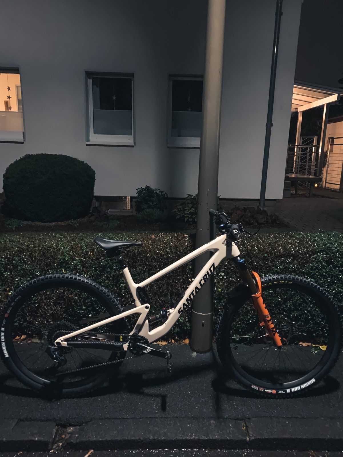

So, vom Bronson V3 aufs Tallboy V4 gewechselt. Ich wollte einfach mal weniger Federweg fahren, aber dennoch nicht aufs Bergab Bolzen verzichten. Denke, das passt ganz gut.
Tallboy XL
Fox 36 Grip2 2021 140mm (wird noch gegen eine schwarze getauscht damit die orangene wieder ans Chromag Hardtail kann)
Sram AXS Reverb
Sram XX1 AXS
Sram X01 Eagle Kurbel
Shimano XT Bremsen
Syntace C33i Laufräder
Maxxis Gummis
Chromag Lenkzentrale
Specialized Phenom Sessel
Gewicht: 🤷🏻‍♂️

Feines Bike! Mich wundert aber immer wieder wie viele eine 36er im Tallboy haben. Anscheinend brauchen Enduros wirklich ausnahmslos eine 38er, alles über 100mm Federweg hinten eine 36er und ein XC Fully muss auch DownCountry sein mit 34er.
Die 34er ist aber garnicht so viel leichter als die 36er. Daher viel die Entscheidung recht leicht. War vorher auch hin und her gerissen eine 34 einzubauen. Hier spielte aber auch etwas die Optik mit und die Krone der 21er 36 hat einfach einen schöneren Übergang zum Steuerrohr.

Wenn man am Tallboy die 34 und die 36 (auch in Fit 4) im direkten Vergleich fährt, weiß man, warum die 36er die bessere Wahl ist. Bei der Abfahrt liegen WELTEN zwischen den Gabeln. Die 36er bügelt in Rockgarden mit doppelte Geschwindigkeit alles glatt, wo man mit der 34 vorsichtig die Linie wählen muss. Das sind die 200g mehr absolut wert.
