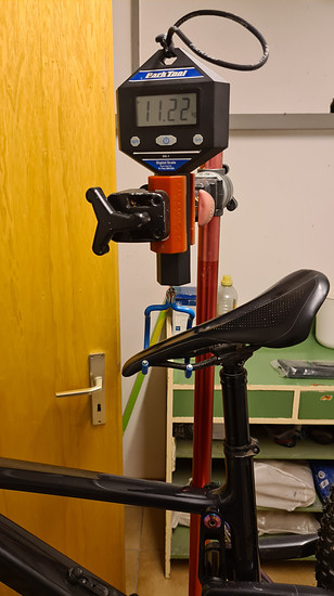

Mein CC Rahmen in L hat angeblich 2600 g gewogen, ohne Dämpfer. Kommt mir aber grade bissl leicht vor. 🙃 Ist mit diesen Teile aufgebaut:
Allerdings passt da irgendwas nicht so ganz, denn in der Realität wiegt es:
Also entweder ich hab was falsch gewogen, oder bei irgendwas ein falsches Gewicht aufgeschrieben. Auf jeden Fall sind unter 13 kg schon eine kleine Herausforderung, aber möglich. Aber bei deiner Teileliste wird es mindestens eng, würde ich sagen.

Am Wochenende wird es noch einen Tick leichter, dann gibts auch bessere Fotos und ne Teileliste
Cool! Da bin ich gespannt! 👍
sag ich doch, dass es leichter als 13kg geht
Hat ja auch keiner bestritten geht halt ins Geld. 😉

Auf die Teileliste bin ich auch gespannt.
Ohne dir zu nahe treten zu wollen, das Gewicht kann ich mir beim besten Willen nicht vorstellen.
Ohne das Bike völlig zu kastrieren.
Kann ich verstehen, ich war auch überrascht. :)
Vielleicht sollte ich noch eine zweite Waage als Vergleich besorgen. Irgendwie kann ich es selbst auch nicht glauben.
Kastriert ist es nicht, aber es geht schon sehr in Richtung Trailbike, allein schon wegen den Reifen.
