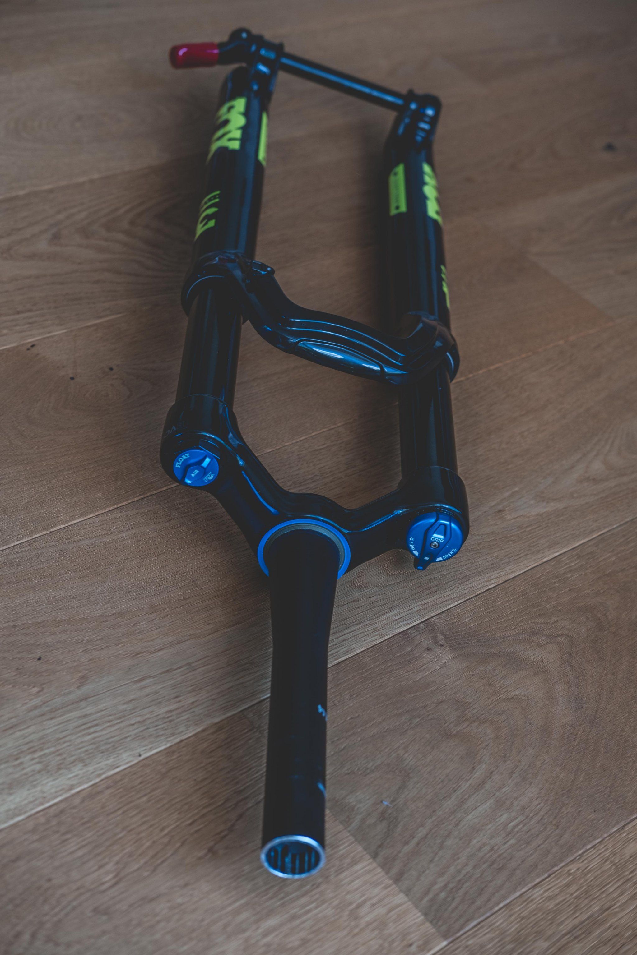

Hab die ganz günstig bekommen, muss nur die Remote auf Steuerung an der Gabelkrone umbauen. Hab die Teile von Fox schon da, zögere nur das selbst zu machen, weil ich dazu keine Anleitung finden kann. Ist dieses Kit: https://www.foxracingshox.de/8894/service-set-2019-34-grip-damper-topcap-assy

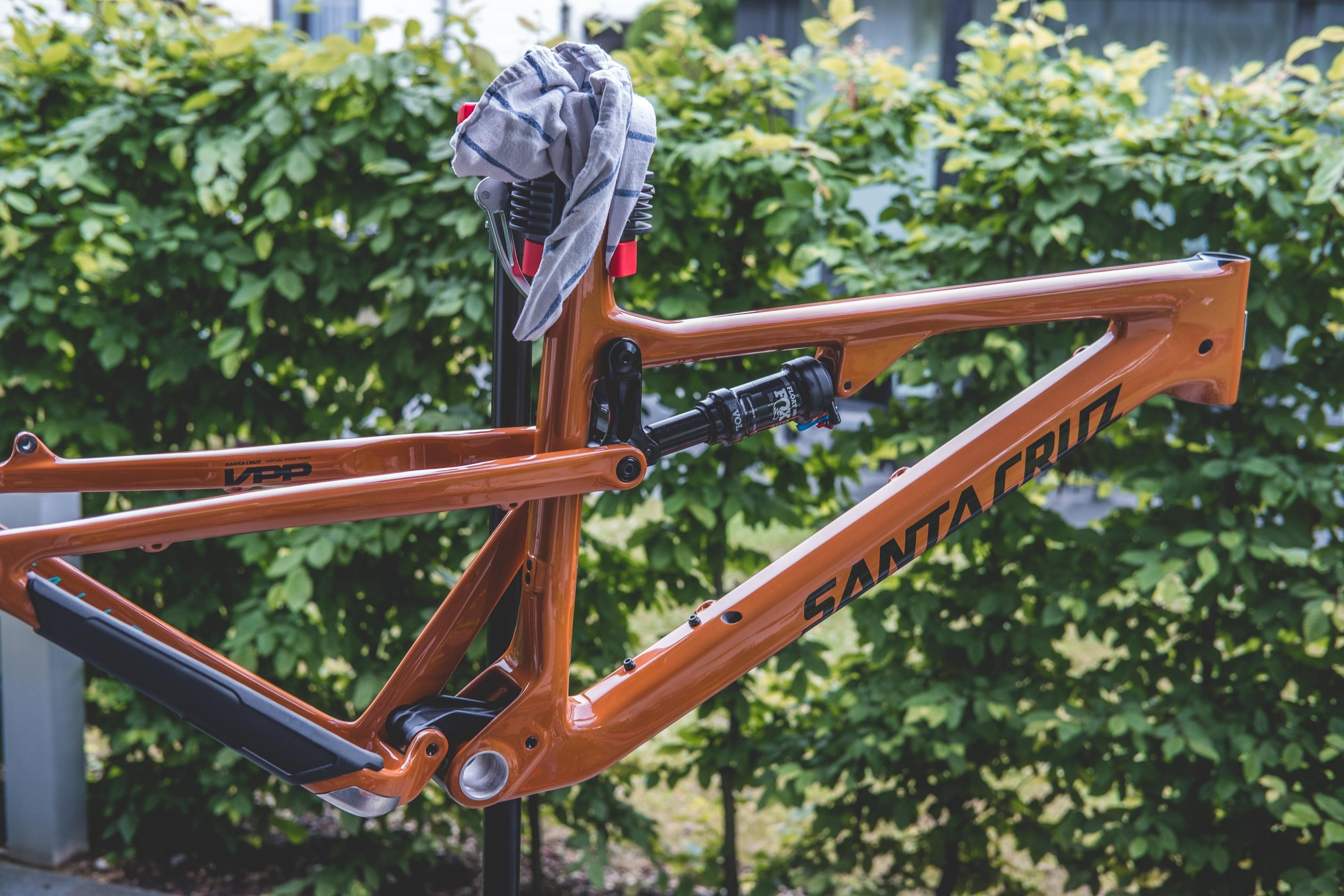

Sooo... die meisten Teile sind da. Vor allem natürlich das Center Piece :) kein schönes Bild, daran arbeite ich dann beim Aufbau. :daumen:

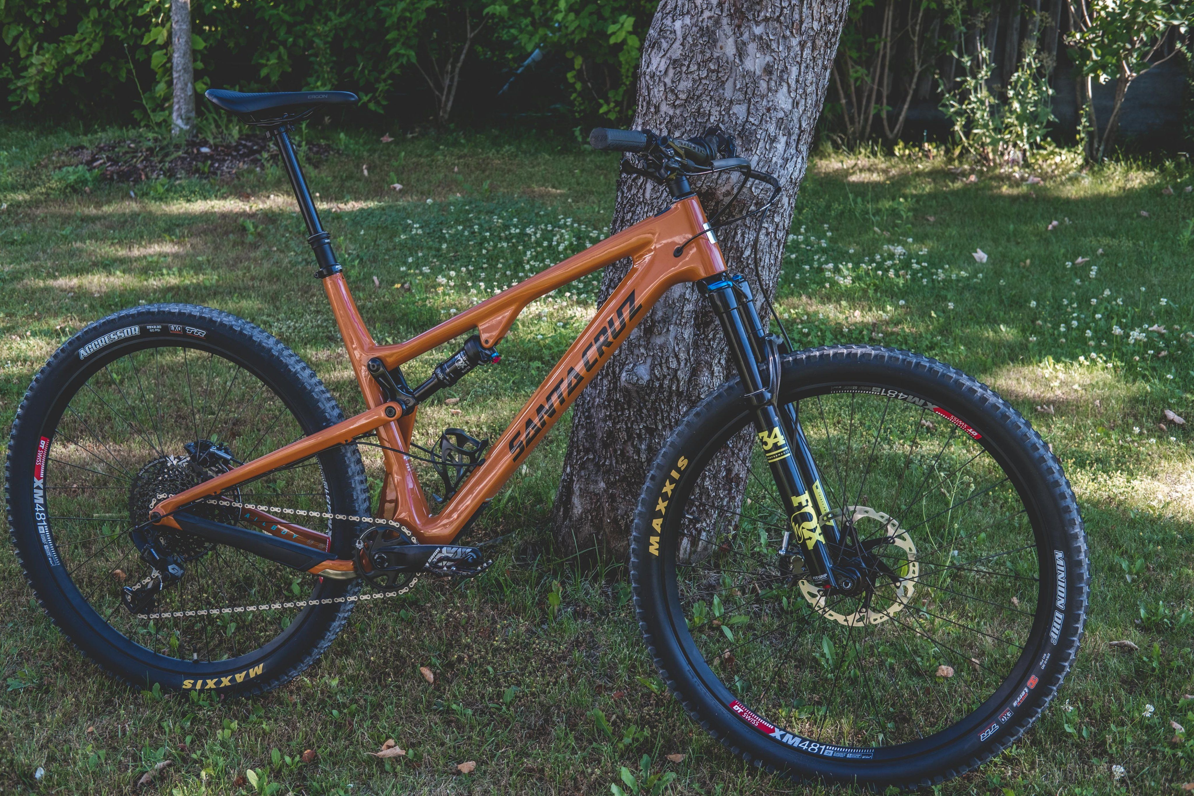

So, hier mal das (fast) fertige Werk. Will noch Frame Protection Folie an ein paar Stellen kleben, die liegt schon hier, und die Kabel am Lenker etwas optimieren. Der eine Schrumpfschlauch muss noch geschrumpft werden und beim anderen hab ich leider verpeilt ihn zeitig genug draufzumachen. :ka:
Alles in allem bin ich aber sehr zufrieden, ein erster 15min Ausritt hat stattgefunden und das Bike ist nicht auseinander gefallen. 8-) Hat für den ersten Aufbau alles gut geklappt, denke ich.

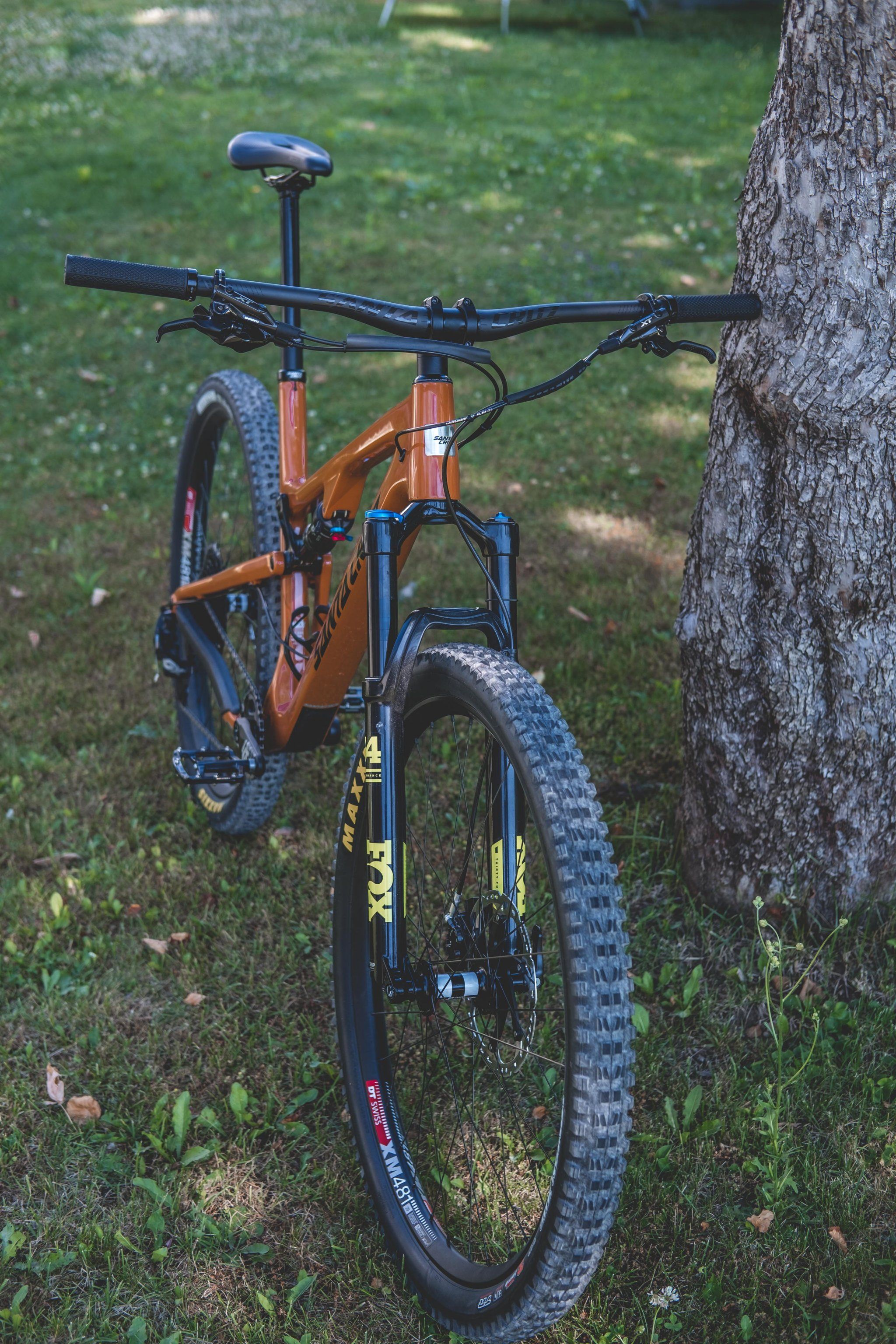

Edit: fast vergessen die Sitzhöhe zu zeigen, sieht nicht so schlimm aus wie beim MT oben. :D
