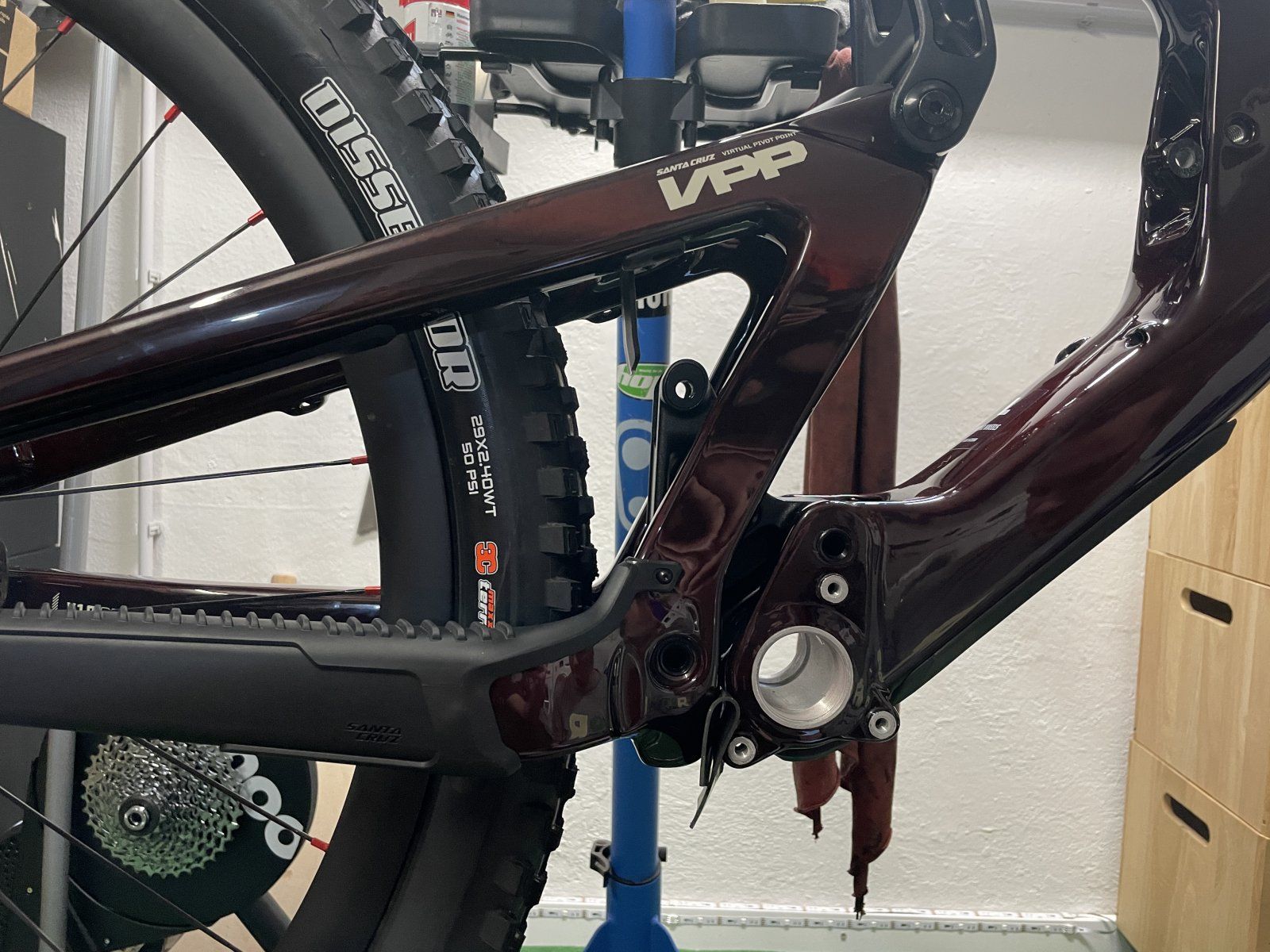

ich war am Wochenende ein bisschen einkaufen. Anhang anzeigen 1292351
Geplant war ursprünglich ein rein 29“ V10. Aufgrund fehlender Verfügbarkeit hab ich mich dann zu dem MX hinreißen lassen. Bei genauerem Hinsehen, steht auf dem Karton 29“ und auf dem Rahmen 29“/MX.
Das lässt hoffen, dass rein 29“ doch geht 😃.
Erster Test mit einem 29“ Hinterrad sieht vielversprechend aus.

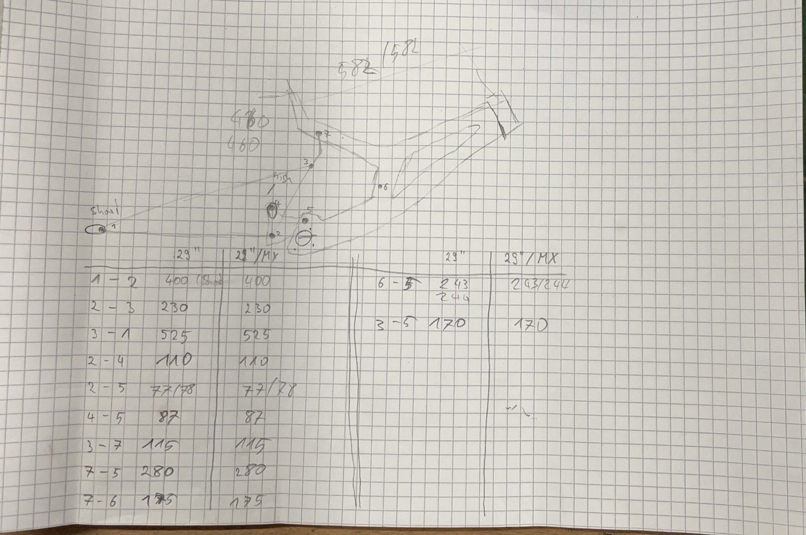

Im Freundeskreis ist ein rein 29“ in L und grau verfügbar. Also nix wie hin und vermessen. Das Ergebnis:
Beide Rahmen, sind im Rahmen der Messgenauigkeit, gleich. . . . .
Es steht also einem rein 29“ Aufbau nichts im Wege . . . Wäre interessant ob das bei allen 2021er MX/29“ Modellen so ist!

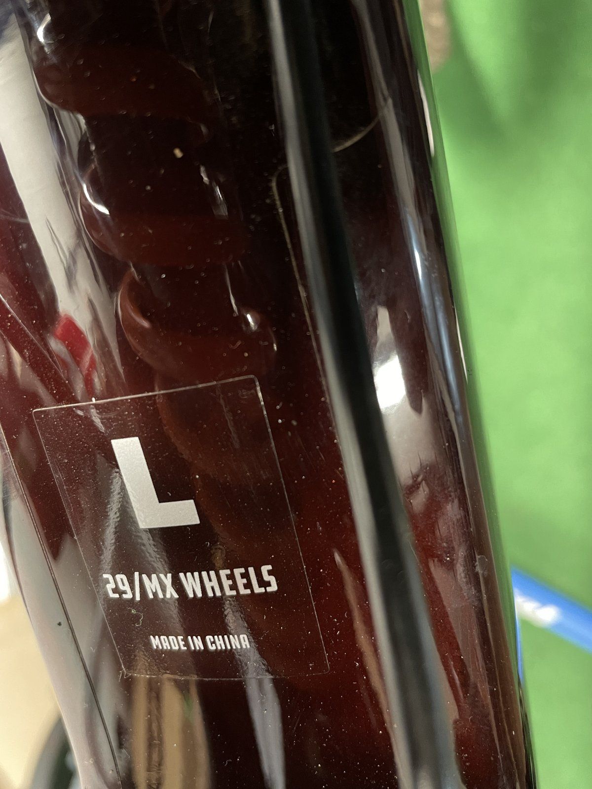

Zeig mal ein bild wo das steht 29/mx
danke
Dabei seit
15. Juli 2005
Punkte Reaktionen
225
Ort
Landau
danke
Hier
und das stand auf dem Karton. . .

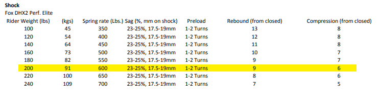

Habe nun auch die ersten paar Bikepark Tage hinter mich gebracht und bin mit dem Dämpfer (Performance Elite ohne HSC/HSR) noch nicht so ganz zufrieden.
Fahre aktuell folgende Settings am Mullet in Grösse L, bei ca. 93 Kilo fahrfertig:
600er Feder
LSR - 8 Klicks von geschlossen
LSC - 5 Klicks von geschlossen
Flipchip high / Kettenstrebe kurz
Hier noch die Empfehlungen von SC:
Wenn ich die Standardsettings für 91 Kilo gemäss SC Empfehlung einstelle, habe ich das Gefühl, dass der Hinterbau ziemlich kickt. Bei 2 Klicks weniger LSR ist das Kicken weg, aber der Hobel versackt im Federweg. 1 Klick weniger LSR als beim Standarsetting empfohlen ist aktuell der beste Kompromiss, aber ich würde den Rebound gerne noch etwas schneller fahren, habe aber Angst irgendwann mal über den Lenker zu fliegen.
Irgendwelche Ideen? Evtl. den Factory Dämpfer besorgen um die HSR etwas zudrehen zu können oder eher gleich umshimmen lassen?
Fahrt ihr die empfohlene Federrate oder eher härter als empfohlen? Habe eine 600er Feder verbaut, SAG passt eigentlich auch einigermassen, aber ich hätte hier noch ne 650er Feder zum Testen liegen.
Wie fahrt ihr euren Flipchip? Ich fahre aktuell im tiefen Setting und habe das Gefühl das Tretlager ist extrem tief, vor allem bei härteren Landungen schlage ich oft mal mit dem Bashguard irgendwo ein.
Beim Fahren bin ich bisher noch nicht hängen geblieben. Würde nur ungern auf High gehen um den Lenkwinkel möglichst flach zu halten, aber wahrscheinlich merkt man die 0.4 Grad gar nicht so gross?
Wie bereits erwähnt, es ist mein erster Downhiller, daher evtl. auch völlig normal und ein dran gewöhnen.
Aber evtl. hat ja hier jemand noch nen hilfreichen Tip?
Danke und LG

Ich fahre in Low, und doch den Unterschied merkt man schon ziemlich. Bei Low finde ich die Balance perfekt, und mit perfekt meine ich wirklich perfekt das is dass was ich am V10 liebe, fahre mit 78kg ohne sachen eine 500 oder 550er feder.
Die 500er Feder macht das Bike perfekt für strecken wie z.B. Brandnertal oder Todtnau wo viele kleine und mittlere schlage drin sind.
Die 550 fahre ich bei flacheren pumpigeren Strecken weil sie einfach n ticken mehr Support hat. Der viele Support kann allerdings wie du schreibst auch gefährlich werden wenn er dann von hinten schiebt. Das das Bike wegsackt hab ICH noch nie erlebt, selbst mit einer 450er Feder war immer Support da.
Aber zum Thema Rebound, ich habe meinen 2021 Dhx2 Factory auch umshimmen lassen auf RF.
Allgemein fahr ich den Rebound auch eher gemäßigt langsam.
Hier mal meine Settings vom V10
Fox 40 2021 Grip 2 D532:
Standard:
78psi
Lsc=10/15 Hsc=6/8
Lsr=8/20 Hsr=4 /8
Race:
86psi (spicak 90)
Lsc=7/15 Hsc=4/8
Lsr=8/20 Hsr=1 /8
Gemütlich:
72psi
Lsc=6/15 Hsc=6/8
Lsr=11/20 Hsr=4 /8
Dhx2 2021 D3CY:
450lbs sls
Lsc=10/20 Hsc=5/10
Lsr=12/20 Hsr=3/8
500lbs sls
Lsc=10/20 Hsc=5/10
Lsr=9/20 Hsr=1/8

Wie ist deine Gabel eingestellt? Versuch die mal von der Geschwindigkeit an den Dämpfer anzupassen. Dann geht auch das Kickgefühl bei schneller Zugstufe weg.
Dabei seit
11. November 2011
Punkte Reaktionen
654
Ort
Schweiz
Danke für die Inputs, was genau wurde beim Tune geändert? Ist doch Standard Rebound Firm und Compression Low oder nicht? Mit dem REZI kann ich nicht viel anfangen, müsste irgendwas im Piggybag sein.
Habe vorne die Grip2 Kartusche drin und fahre mehr oder weniger Standard, ca 85 psi, LSR etwas schneller und Compression etwas weiter zu, mit 4 Tokens. Vorne fühlt sich die Gabel eigentlich nicht schlecht an, aber evtl. mache ich nochmal etwas weiter auf zum Testen…
Edit: Das Wegsacken ist eher bei mehreren schnellen Schlägen hintereinander, also typischerweise zu langsamer Rebound…
