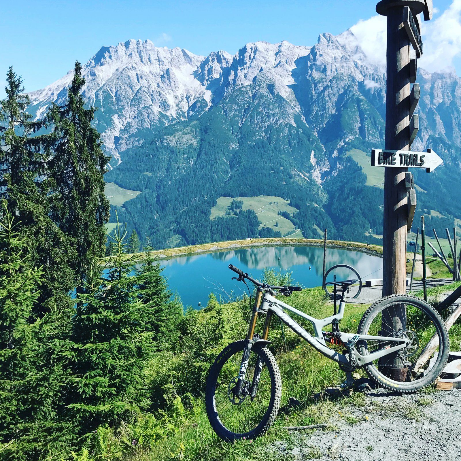

Hallo.
Habe mir auch vor ein paar Wochen ein 29er V10, nach 12Jahren Intense M3 gegönnt! Einfach ein Traum das Bike, ich bin bis jetzt zu 100% zu Frieden. Mich hat lediglich irritiert das nur eine „10€“ Kette montiert ist.
-bei 174cm passt M perfekt
-fahr bei 100kg (o.Sachen) eine 600mal3,25 Feder
