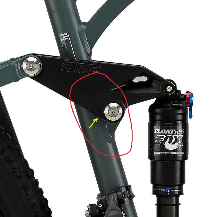

Ich hab zwar kein Problem mit der Sitzhöhe (BMC Supertrail01), hatte aber ein ähnliches Problem mit dem versenken der Sattelstütze.
Die Schraube von der Wippe sollte ja beim TF02 nicht im weg sein, allerdings kann es sein dass die Schweißstelle (rot markierter Bereich) etwas blöd gemacht ist.
Da steht im Sitzrohr ein bisschen Material ab, welche die Sattelstütze aufhält...Ist zumindest bei mir so.
Das bisschen Material kannst du eigentlich abfeilen, wenn du hinkommst.
Mit der hydr. Sattelstütze hab ich nach unten 6 cm rausgeholt.

Mit ein bisschen glück hat der nächste Händler eine Reibahle da und reibt dir das Rohr dort unten aus. Allerdings solltes du nicht zu viel Material wegnehmen(lassen).

Ausreiben werde ich da besser nix, ich glaub auch das da ein größerer Teil hervorsteht.
