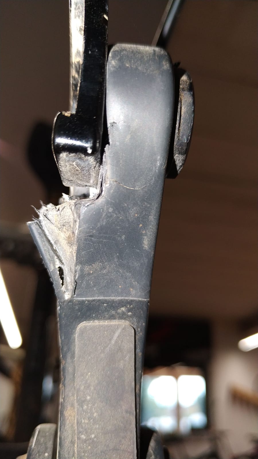

Die Woche hat sich bei mir ein Ast im Schaltwerk verfangen. Dadurch ist die Schaltwerksschraube abgebrochen und das Schaltauge hat sich nach oben verdreht. Die "Nase", die das Schaltauge in Position hält, hat durch das verdrehen das Karbon aufgerissen. Das Schaltauge war nahezu unbeschädigt (minimal verbogen), dafür die Kettenstrebe kaputt.
:eek::mad:
Das Schaltauge als Sollbruchstelle um Rahmen und/oder Schaltwerk zu schützen hat hier komplett versagt.
Das scheint mir nicht besonders gut konstruiert zu sein!
Crash Replacement ist beantragt.
Ich hoffe dass das fix geht, und sich nicht ewig hinzieht.

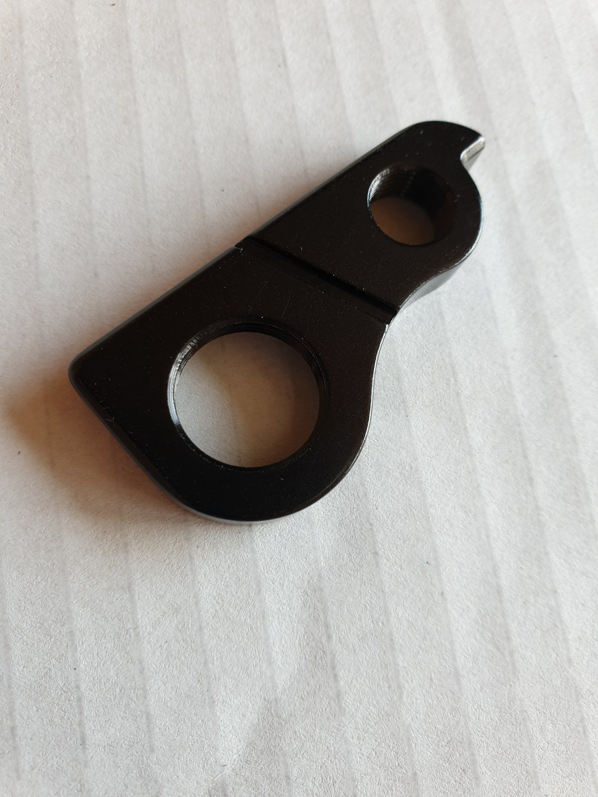

Ich hab auch den Eindruck, dass das Schaltauge zu stabil ist.
Hab mir heuer mal einen Stein gegen das Schaltwerk gewirbelt: das ist völlig zerfetzt, die Kettenstrebe ein bissl beschädigt, und das Schaltauge aber noch fast gerade...
Sauteures XTR-Schaltwerk hin, statt des Schaltauges.
Den Gedanken hatte ich auch schon. Irgendwie ist das Teil zu kurz und zu dick um wirklich zu brechen. :rolleyes:

Drück dir die Daumen, der Schaden sieht auf Bild 2 schon ordentlich aus.
Komisch, habe letzte Woche am Jeffsy Auge getauscht.
Wollte auf Tour, merke plötzlich, dass das Schalttwerk in den ersten 3 Gängen an die Speichen gerät...
Allerdings bin ich in der Zeit nicht gestürzt. Muss in Winterberg die Woche davor passiert sein. Aber auch da ist ausser nem kleinen seitlichen Wegrutscher nix Erwähnenswertes passiert... und das auch auf die linke Seite.
Aus Interesse hab ich mal versucht das gerade zu biegen. In der Tat ist da ganz schön Kraft nötig...Das Gefühl sagt mir auch, dass es zu stabil ist.
Hab jetzt vorsorglich die Nut am Auge bisschen tiefer eingeschnitten. Hoffentlich nicht zu tief:D
Um ehrlich zu sein, werden wohl die wenigsten Schaltaugen brechen wenn die Kraft in diese Richtung wirkt. Allerdings scheint da die Konstruktion nicht optimal zu sein. Mit etwas stöbern im Netz bin ich auf 2 weitere Fälle gestoßen, die im Prinzip das selbe Schadensbild aufweisen. immer hat sich das Schaltauge verdreht und die "Nase hat sich durchs Carbon gefräst!
2008 bei meinem Torque (aus Alu) war es dasselbe, die Schwinge gabs aber auf Garantie :) - damals habe ich das Schaltauge mit einer zusätzlichen Bohrung in der Mitte geschwächt, damit es nicht wieder vorkommt.
Kam aber eh nicht mehr vor, man fährt dann doch vorsichtiger.
Um welche "nase" geht es eigentlich?
Wenn es so stabil ist könnte man es auch noch weiter einkerben!?
