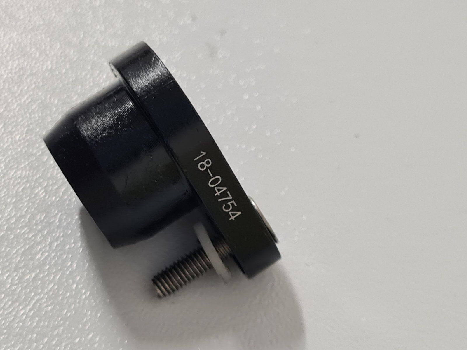

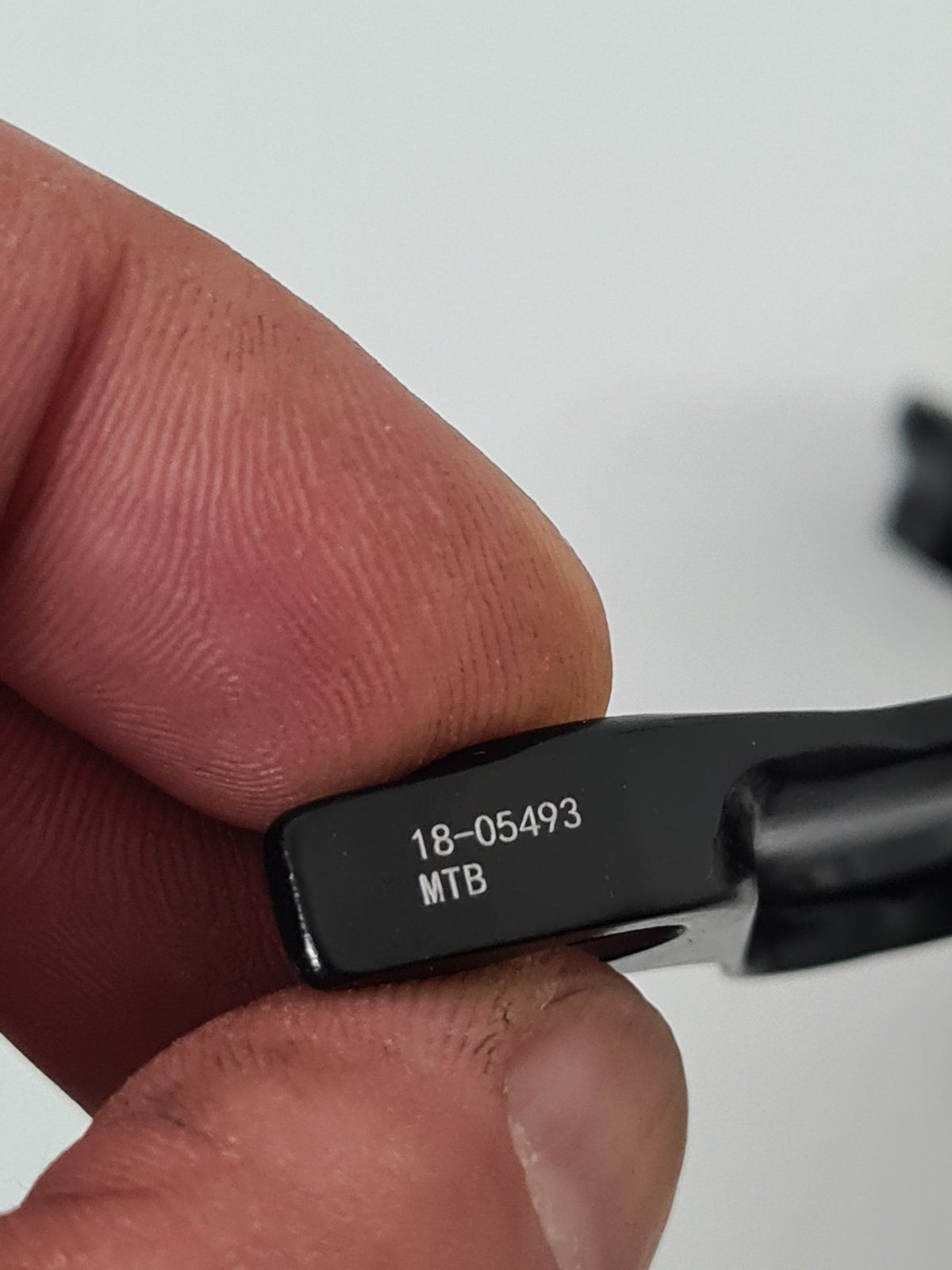

Also dieses Schaltauge von Nanobike sah zwar korrekt aus, aber der Winkel passte gar nicht.
Diese Kombination auf den Bildern funktioniert und passt.
Der Hänger ist von 18-05602 und das Auge stammt aus 18-06267. Die Cube Bestellnummer für das passende Set kenne ich leider nicht.
So wird es auch bei Schaltauge 24 gelistet.

Servus,
ja, dass passt nun ohne Probleme, wie oben beschrieben.
Das Auge außen am Rahmen mit der Nummer 18-06267 ist bei allen Varianten gleich. Als Schaltauge selbst habe ich mir das 18-05602 beim Cube Händler besorgt. Dessen zugehörige Auge für den Rahmen passte jedoch aus diesem Set nicht, da es eigentlich aus einem Cube Stereo ist.
Steht eigentlich bereits alles hier. Es gibt mehrere für SRAM. Das stabilste ist hier abgebildet. Das Nuroad SL hat einen dünneren Hänger, der leichter verbiegt.
Du brauchst aus dem Link nur den Hänger:
https://www.bike-discount.de/de/cube-mtb-x12-standard-schaltauge-1
