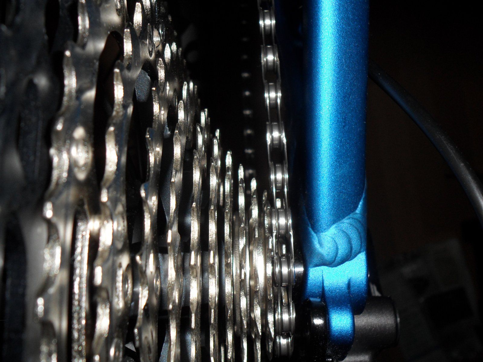

Ich habe leider ähnliche Probleme... mehrere Stunden mittlerweile rumprobiert mit nur mäßigem Erfolg.
Bei mir wurde der zweitschwerste Gang nahezu immer bei Hoch und Runterschalten übersprungen, rest funktionierte. Habe nun eine Zugspannung die halbwegs läuft. Problem ist, das man richtig sieht und hört das die Kette im schwersten Gang sprich Ritzel 10, am nächsten Ritzel schleift, also sehr schräg läuft. Bis jetzt konnte ich das nicht korrigieren und habe langsam auch keine Ideen mehr. Es sind alles komplett neue Komponenten alles unbenutzt und frisch montiert.

Ich kann mir ehrlich gesagt nicht vorstellen das es so gewohl ist, oder soll sich das einschleifen...
Von der äußeren Betrachtung würde ich bald sagen das ein zusätzlicher Spacer am Tretlager die Schrägstellung verbessern würde, möglich das dann aber was anderes wieder Probleme bereitet.
Da wird sich nichts einschleifen, jedenfalls nicht ohne massiven Verschleiss.
Das Problem ist wahrscheinlich genau das gleiche, wie fast an jeder mäßig justierten 12-fach-Schaltung:
das Schaltauge ... auch neue fluchten eher weniger mit jedem Rahmen perfekt.
Also darf man nicht davon ausgehen, das ein neuer Rahmen mit montierten Schaltauge benutzbar geliefert wird?
Und die Kette schleift ja am letzten Ende des Ritzels auf dem Weg zum Kettenblatt, also rein mechanisch würde ich jetzt mal behaupten wird dort das Schaltauge recht wenig bewirken. hinten vom Ritzel zum Schaltwerk läuft es ja wieder mittig...
Ich will gar nicht daran denken was es später mal für Probleme mit 13fach gibt, wenn die 12fach Schaltungen von Shimano und SRAM jetzt schon ziemlich zickig zum Einstellen sind.
Ich sage mal: Nein. Ich kann mir imho nicht vorstellen, daß ein Hersteller diesen großen Zeitaufwand für so eine Einstellung leistet, auch aus dem Grund, weil man nicht weiss, was während des Transports zum Händler so alles passiert und dann ohnehin wieder alles für die Katz und für's Nirwana wäre.
Die Arbeit für die finale Einstellungsüberprüfung muss sich dann wohl der Händler machen.
Man muss sich auch mal klar machen, wie stark geringfügige Abweichungen am Schaltauge in der Hebelverlängerung bis zum Ausleger des Schaltwerks sich vergrößern. Das ist nicht unerheblich.

Ich würde sagen, dass in den beschriebenen Fällen, wo sich keine korrekte Zugspannung finden lässt und dann einzelne Gänge im Bereich der kleineren Ritzel übersprungen werden, die Kettenlinie etwas zu weit innen ist. Dementsprechend läuft die Kette zu stark am nächstgrößeren Ritzel an und verursacht selbst bei korrekter Einstellung Geräusche. Es wäre evtl einen Versuch wert, das Kettenblatt um ca. 0,1 - 0,15 mm nach außen zu spacern.
