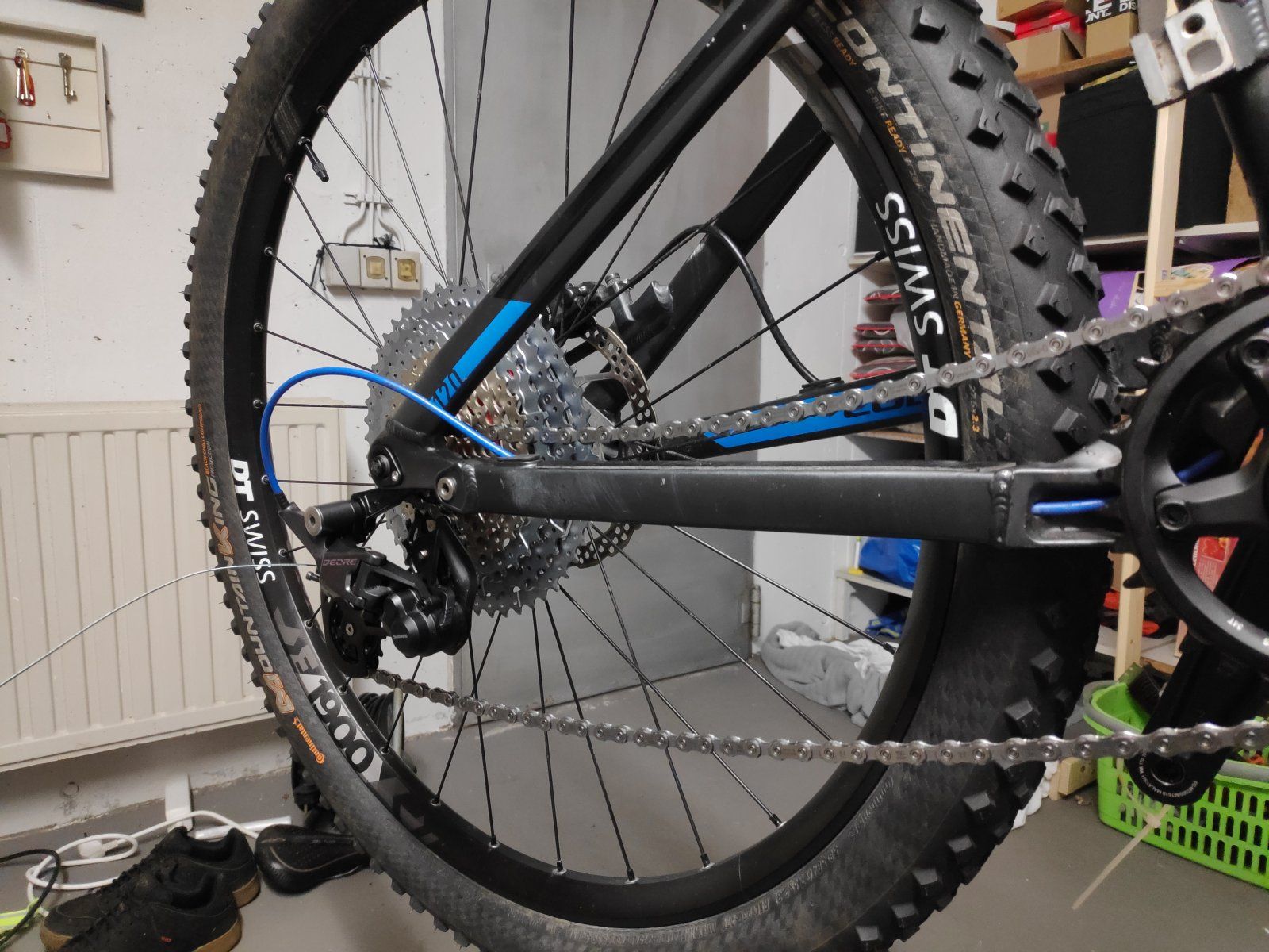

um meine Schrauber Skills zu verbessern, weils mir Spaß macht, wollte ich gerne mein älteres Cube Stereo von 2x11 auf 1x12 Antrieb umrüsten.
Also neue Kurbel eingebaut (Shimano MT510) neue Kassette besorgt (SunRace MZ903, da HG-Freilauf), Deore 6100 Schaltwerk und Schalthebel, Deore 12-fach Kette.
Habe nun alles montiert und Probleme mit dem Einstellen der Schaltung.
Komme nicht aufs größte Ritzel. Habe das Schaltwerk mit seinem Plastikanschlag am Anschlag des Schaltauges angebaut und habe das Gefühl ich komme nicht weit genug von der Kassette weg. Habe die B-Schraube komplett am Anschlag und es müsste irgendwie noch ein bischen weiter sein.
Schaltperformance im unteren Bereich der Kassette ist gut, aber ab dem 3. von Oben hakt es schon gewaltig, ganz hoch komme ich gar nicht.
Habe ich was von der Kompatibilität falsch geplant? Kann mir einer der erfahreneren Schrauber einen Tip geben?
Vielen Dank schonmal im Voraus :)

Mach doch mal ein Bild vom montierten Schaltwerk. Mit der MZ903 musst du meiner Erfahrung nach dichter an das Ritzelpaket ran mit der B-Screw. Sonst kann es sein dass die Performance schlecht ist und manche Gänge nicht schalten.

Das Schaltwerk macht auf dem letzten Stück nach oben tatsächlich mächtig viel Weg nach aussen, weg vom Ritzelpaket.

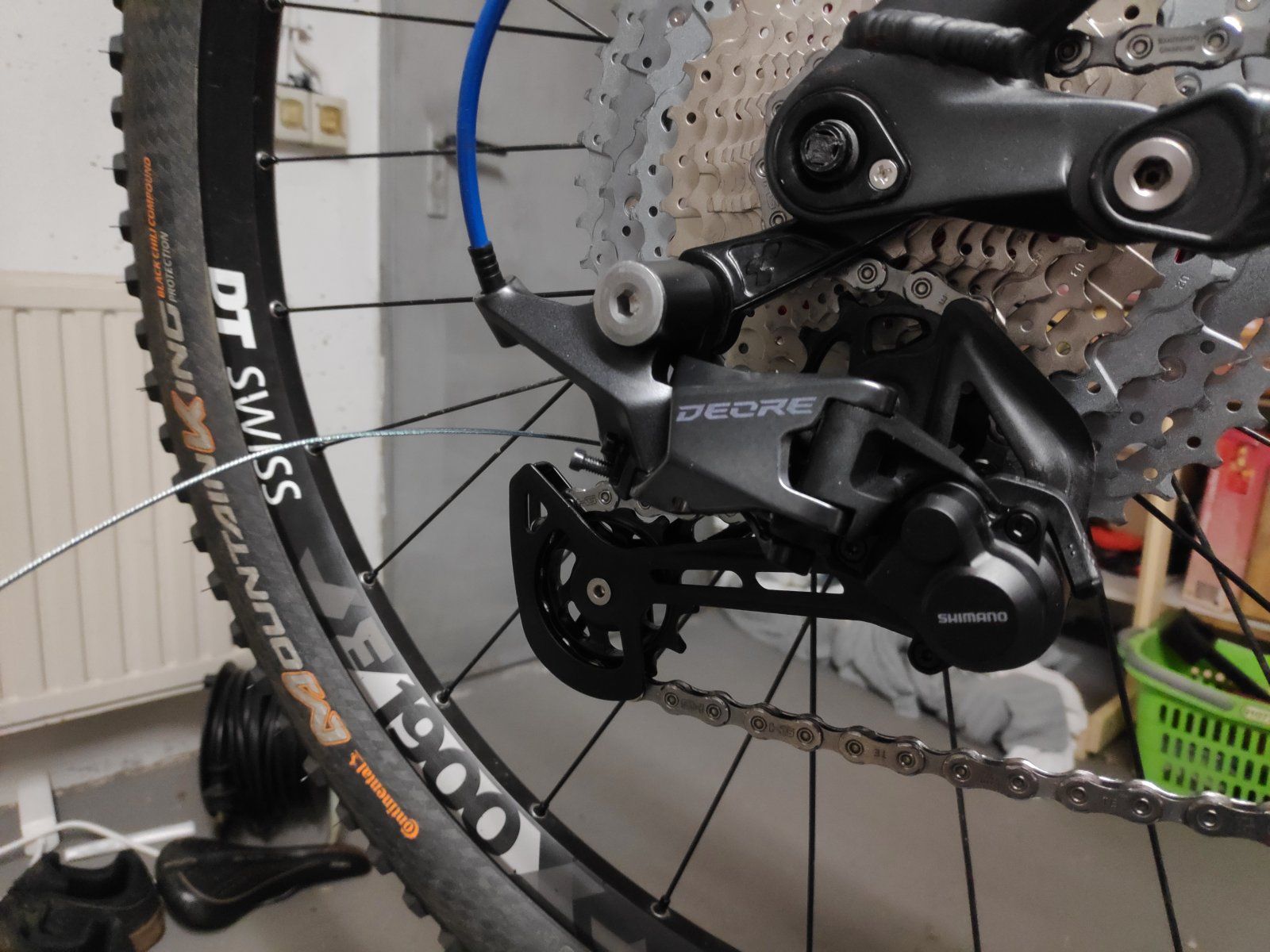

Hier mal mit Bildern,
die Anschläge Oben und Unten sind richtig. Glaube auch Schaltzug ist richtig herum.
Ich mutmaße mal dass es mit diesem Schaltauge nicht funktioniert. Das Schaltwerk sitzt m. M. nach viel zu weit hinten und unten. Bei mir sitzt das mehr oder weniger direkt unter der Achse.
Ich kenne mich mit Cube nicht aus, aber da würde ich an deiner Stelle mal nachfragen.
Dein Schaltauge sieht aus, als ob da ein Direct Mount Schaltwerk mit demontiertem Zwischenstück dran gehört, so wie die 11-fach von Shimano waren.

Neues Schaltauge da. 5min später perfekt flutschende Schaltung 8-)
Bzgl. Kettenlinie.. keine Ahnung, vielleicht fehlt mir das Gefühl dafür, aber besser flutschen könnte die Kette meiner Meinung nach nicht.
