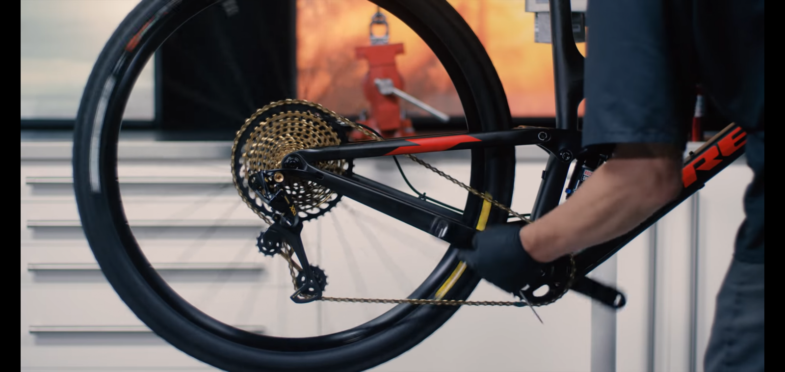

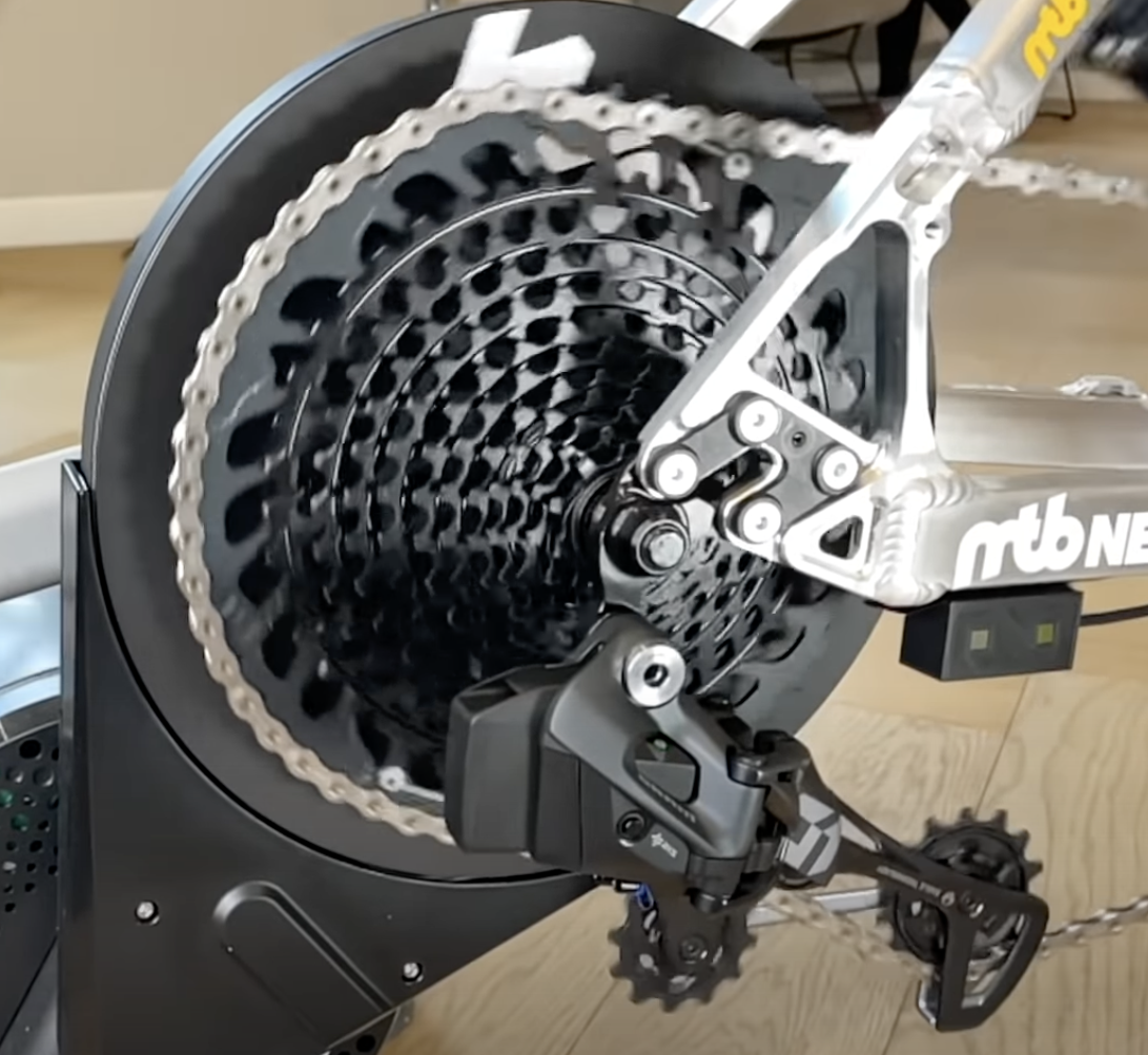

Hallo Tobias . . . , im Video ist mir zum Beispiel bei der GX AXS die sehr kurze Kettenlänge aufgefallen. Habt ihr die auch lt. Sram-Anleitung richtig berechnet? Ist ja ein entscheidender Einflussfaktor . . .
Ja, selbstverständlich. Sie wirkte auf mich auch „kürzer als üblich“ aber das liegt daran, dass wir es hier mit einem Hardtail zu tun haben. Da sieht Sram eine kürzere Kette vor. Und wäre sie zu kurz, würde sie ja gar nicht auf das kleinste Ritzel kommen ;)
Bei der Einstellung der B-Screw haben wir die Sram Einstellhilfe verwendet.

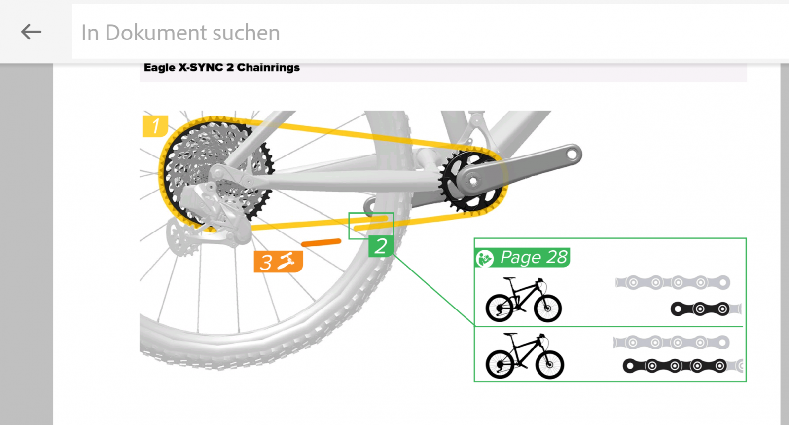

Hallo Tobias, habe ich da einen Denkfehler???? Ich interpretiere die Anleitung Hardtail LÄNGER!Anhang anzeigen 1380083Anhang anzeigen 1380085
Bezieht sich das auf eine bestimmte Schaltung? Ist das eine Montageanleitung vom Hersteller? Ist das beim Fully im SAG oder ausgefedert im Montageständer? Beim HT ändert sich der Abstand der Drehpunkte von Tretlager und Hinterrad nicht. Warum sollte die Kette da länger sein? Oder wird beim Fully der Zustand genommen, bei dem die Drehpunkte den größten Abstand haben?
Ist die SRAM Anleitung für die Eagle. Fully voll eingefedert 2 Glieder, HT 4 Glieder mehr.
Ich kann mir nicht vorstellen, dass das richtig ist. Zumal die Käfige der Schaltwerke unterschiedlich lang sind. Wie soll die Methode da funktionieren. Ich habe noch nie eine Kette abgelängt ohne sie durch die Umlenkrollen zu führen .
Mm
Hallo specialized99, Käfiglänge und Röllchengröße sind nach meiner Auffassung für die Kapazität der Schaltung / Kassette zuständig und nicht primär für die Kettenlänge! Die im Test benutzte Kettenlänge ist in Bezug auf die gezeigte SRAM-Anleitung wohl zu kurz geraten. SRAM gibt da als Hersteller sicher die richtige Vorgabe.

Stand nicht dabei woher die Anleitung ist, von daher dachte ich das wäre eine allgemeingültige Aussage.
Wie andere schon geschrieben haben steht in der Anleitung auch, dass der Hinterbau bei Fullys eingefedert sein muss.
Mit einem längeren Käfig muss die Kettenlänge mitwachsen.

Ja, aber mit der Größe der Ritzel werden auch die Schaltwerke länger. Ist das selbe in grün. Die Methode in der Anleitung ist richtig!
Ich habe mich bisher an der Käfigstellung orientiert, das Ergebnis ist gleich.

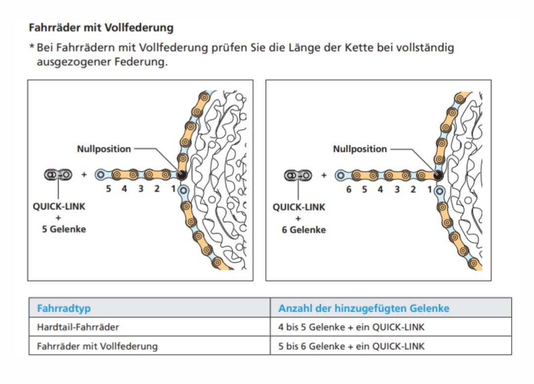

Die Käfiglänge ist aber nicht entscheidend da ja die Anleitung bei der Bestimmung der Kettenlänge das Schaltwerk gar nicht beleuchtet!!!! Wenn deine Methode funktioniert ist das natürlich gut so.
Eigentliches Thema war die zu kurze Kette in diesem Test mit einem Hardtail.
Leider ist die Aussage in Bezug auf Hardtail von Tobias eventuell zu überdenken . . .
Wir schreiben aneinander vorbei. Wenn du erwähnt hättest ( hätte, hätte Fahrradkette ) , dass die Anleitung explizit für Sram 12 fach ist, hätte ich nicht dumm gefragt.
Mein Fehler war das Kleingedruckte nicht zu lesen, sorry.
Korrigiere: Vermeintlich zu kurze Kette. Da fehlt mir nach wie vor der Beweis?
Du postest das hier:
Ich habe das hier (bitte im Kopf so rotieren, dass es passt. Für mich sehen die Winkel am Schaltwerk ziemlich identisch aus. Daher bitte noch mal die Herleitung zu deinem Problem.
Was man mir erklären muss: Warum um alles in der Welt sollte da ein Hardtail eine längere Kette haben, als ein Fully, wo doch beim Hardtail kein Einfedern stattfindet? Etwaige (und immer vorhandene) Varianz in der Kettenlnge wird über die B-Screw eingestellt, so dass der richtige Abstand zwischen Leitrolle und Ritzel gegeben ist. Sonst wären ja gar keine verschiedenen Hinterbaukennlinien / Drehpunkthöhen / Kettenstrebenlängen möglich, weil es nur für genau eine Konfiguration die "perfekte" Länge geben würde...
Bei SRAM musst du berücksichtigen, dass man die Länge für das Fully voll eingefedert bestimmen soll? Bitte erklär mir kurz, warum um alles in der Welt ein Hardtail eine längere Kette haben sollte, als ein Fully, wo doch beim Hardtail kein Einfedern stattfindet?
Magst du mal bei SRAM nachfragen, ich würde auch gerne die richtige Antwort kennen wieso SRAM es so empfiehlt.
Ich hab bei meinem Fully im SAG nach Vorgabe gekürzt, danach hab ich aber noch 2 x 2 Glieder nachgekürzt da es mir sehr locker vor kam, hat aber auf dem Montageständer zu 98% funktioniert. Kann aber auch an meinen zwei linken Händen liegen :rolleyes:
Ich kenne auch einen Händler der immer 4 Glieder überlappen lässt, egal ob Fully oder HT.
Auch bei der Umschlingung hab ich ein Fully ohne SAG eingestellt im Montageständer, das andere wo ich nachgekürzt habe wieder im SAG. Funktionieren tun beide.
